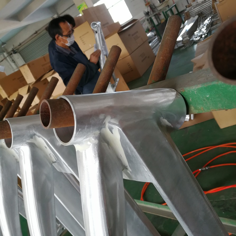

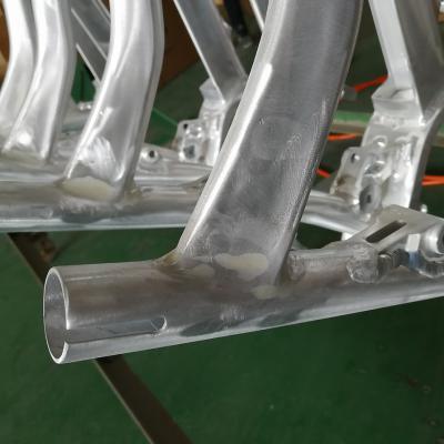

На сфере картинки видел, там большая тема про китайскую раму под бафанг ультра. И там рекламные фотки с фабрики. Варят видимо люди, не роботы. Швы потом подбирают полностью, поры подшпаклевывают и в покраску. Выглядит потом как карбоний. Но по мне, так палево дикое. Стыки на алюминии под швом расходятся от темп деформации, по сути все держит шов по верху. И они его убирают.
Во, нашел фотки

если провар хороший, то можно и зачистить. но лично я бы не зачищал. я гляжу, ты руку-то на алюминий набил - красивые швы у тебя, особенно на косынке рулевого стакана понравилось.  :wow:

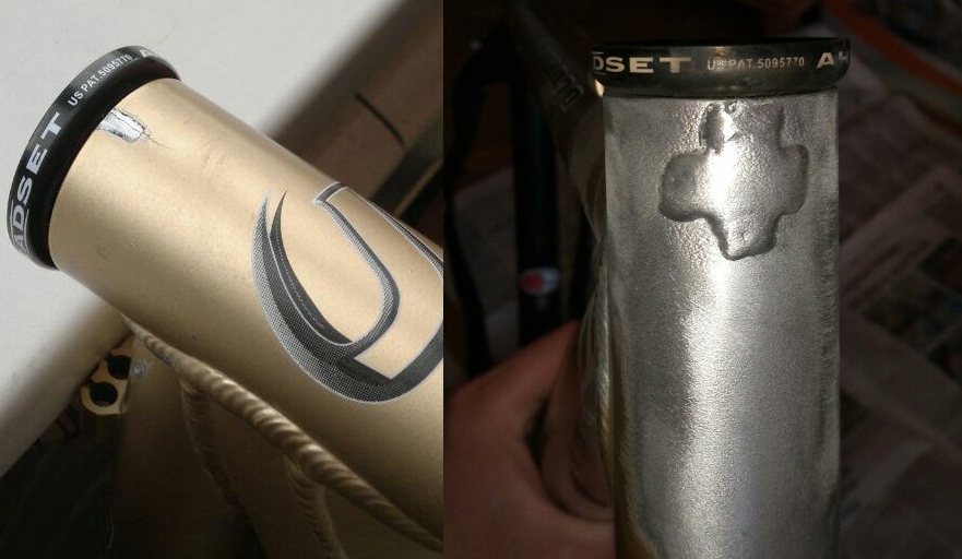

NickNick
[user]ferum[/user], Сорри за оффтоп, вопрос к вам, как к сварщику, пошла у меня трещина в рулевом стакане сверху (мистическая, прямо посередине без каких-либо падений/ударов) даже с ней я ездил и она никак не менялась годами. Но решил пойти ее заварить, отдал хорошему мастеру, он ее засверлил и наварил блямбу поверх, алюм 7005, не сделал хуже такими манипуляциями, что думаете?
ferum
[user]NickNick[/user], Ну заваренная трещина всегда лучше чем не заваренная. Хуже точно не стало. Главное чтобы чашка рулевой села с натягом, и была соосна второй чашке. Иначе будет люфтить по нарастающей и жрать подшипники. На счет того, что там с состоянием вокруг шва, это хрен его знает. Тут нужно оборудование и специалист для анализа. Скорее всего произошел отжиг, и стакан стал чуть пластичнее, это если медленно остывало. В целом хз, что там в итоге, но думаю ездить с трещиной опасней.
