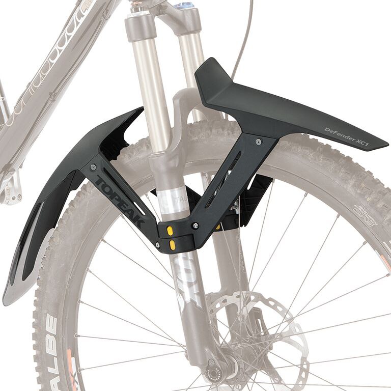

Цитата: ferum от 08 Июль 2019 в 23:46На дороге не комфортно конечно, чуть за 40 разгоняешься, переднее колесо выбрасывает брызги вперед и вверх, и ты потом в это лицом въезжаешь.
Взял Topeak DeFender XC1 & XC11 на AliExpress. Помогло. И смотрится хорошо.

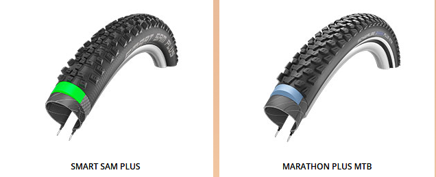

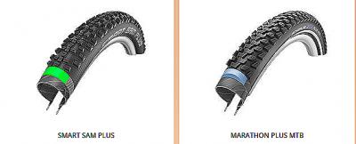

Вы бы рассмотрели антипрокольный Smart Sam:
а мне наконец доехал marathom plus mtb, катаю пока, тестирую...
кмк 30А многовато для асфальта. С учётом змеиного укуса, не маловато ли давление?
