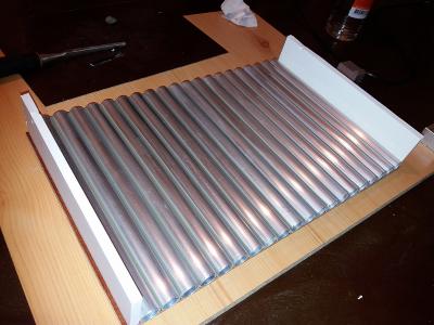

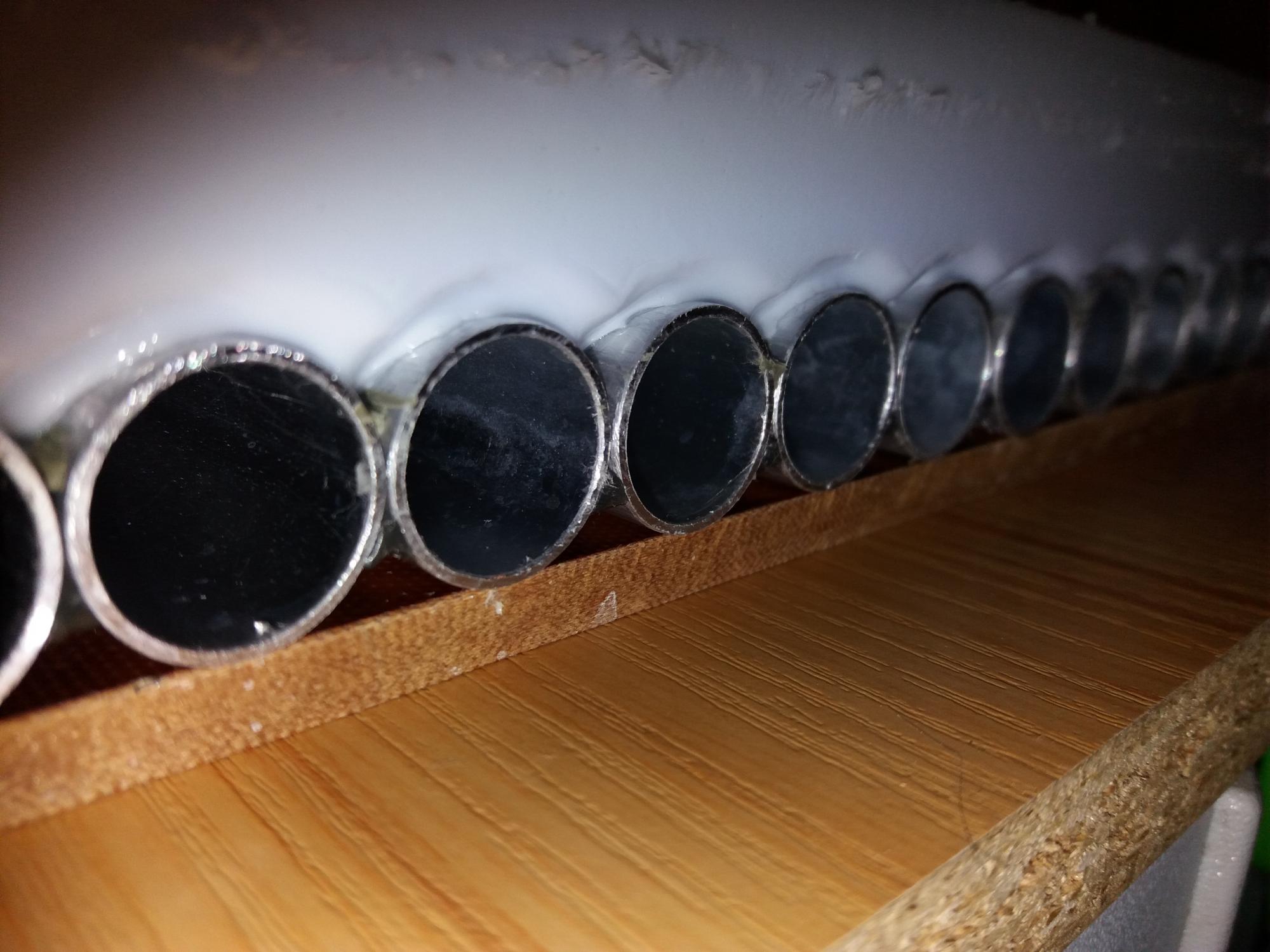

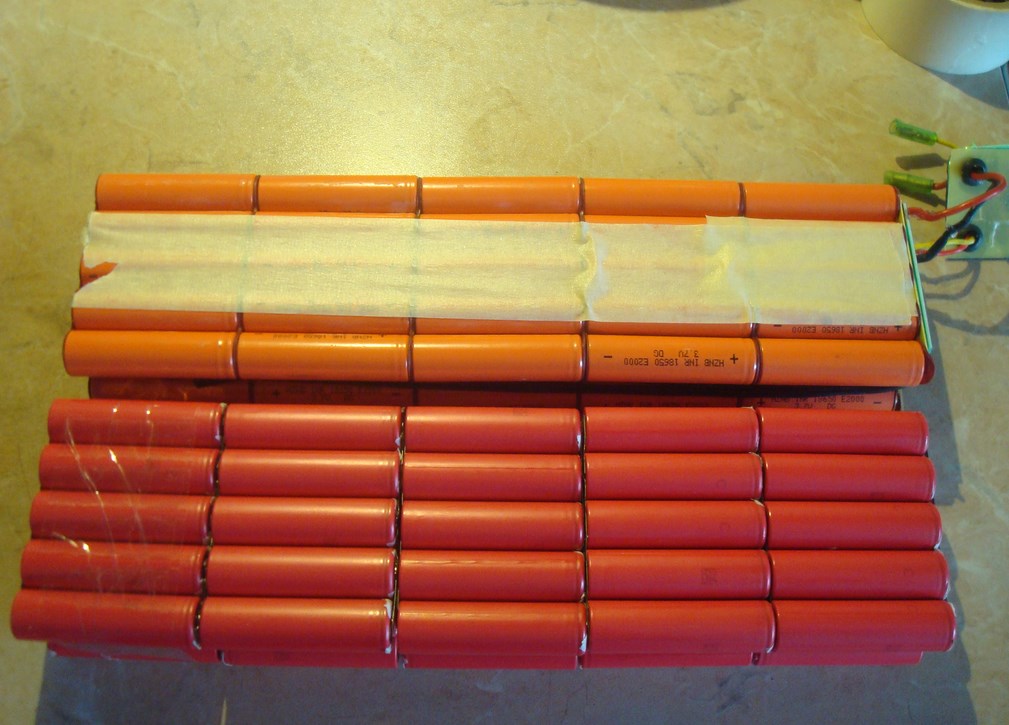

Всем привет. Начал делать матрицу для изготовления вот таких держателей https://m.ru.aliexpress.com/item/32729220653.html?trace=wwwdetail2mobilesitedetail&productSubject=18650-battery-holder-Cylindrical-cell-2-10-plastic-holder-18650-lithium-ion-battery-bracket-plastic-case&spm=2114.10010108.1000013.4.HAwfv8&scm=1007.13339.33317.0&pvid=b47b8b07-9d86-4d43-8f64-b507f9b6288c&tpp=1&#autostay
Магазинные не устраивают, так как мне нужно собрать батарею аж в три ряда (столбиком)
Kingsong 18a 1400 W/h

перегреваться будут батареи в таком холдере.....
+ собирать столбиком - значит,  3 батареи будут контачить только за счет прижима друг к другу? Тоже не гуд....
Если такого вида столбики.
То всё там нормально там с контактами они изгибаются по мере монтажа. Герорно но вполне выполнимо.
Так зачем перегружать элементы?  Много не снимай и будет счастье.
9II-I82-78-78
[user]max_x_20[/user], круто, конечно!  O_O
Но вроде как готовые тоже можно организовать в столбик. Закрепить их термоклеем или еще чем, на плоской поверхности или друг с другом.

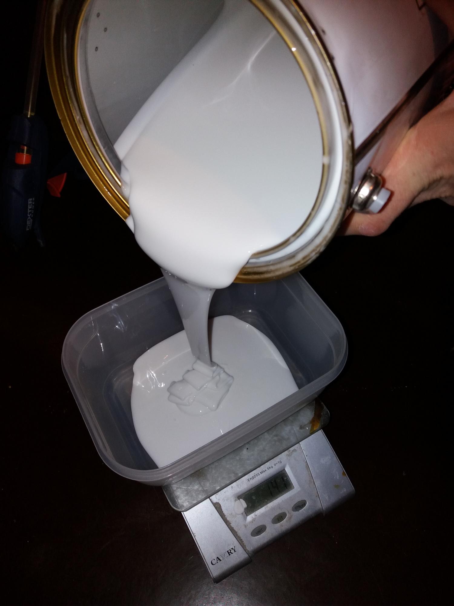

А что это за белая жижа? Типа герметика?

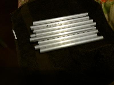

[user]max_x_20[/user], я тоже думал в таком направлении, но больше в качестве разделителя-изолятора между элементами. У меня есть труба 18мм стальная. Хочу сделать из нее два таких патронташа, собрать на сварке жестко. Потом на пленку несколько слоев стеклоткани со смолой, можно набрать любую толщину, сверху другую пленку, можно излишки смолы выдавить шпателем, и потом этот пирог между сборками из трубок сжать. Можно несколько сразу формовать. Если пленка правильная, можно и запечь. Будет такой волнистый текстолит, с радиусом элемента. Потом нарезать нужной ширины. По краям элемента сажать на герметик, середина будет продуваться.
Добавлено 18 Дек. 2016 в 13:09
Кстати, если трубки у тебя 18мм, то это и есть матрица, а то что ты снимешь с нее, будет изделие уже с нужными размерами. Как в ней формовать, уйдет же размер на толщину ламината?
max_x_20
ничего подобного, охлаждение будет осуществляться в точь как у теслы.. почему в 3 ряда? так батарея будет из 600 с лишним элементов..

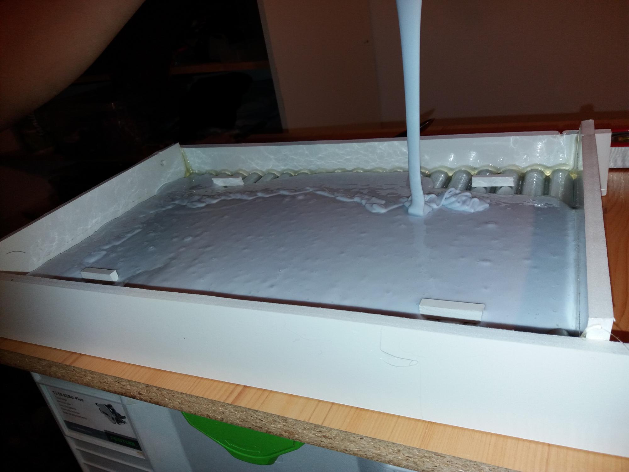

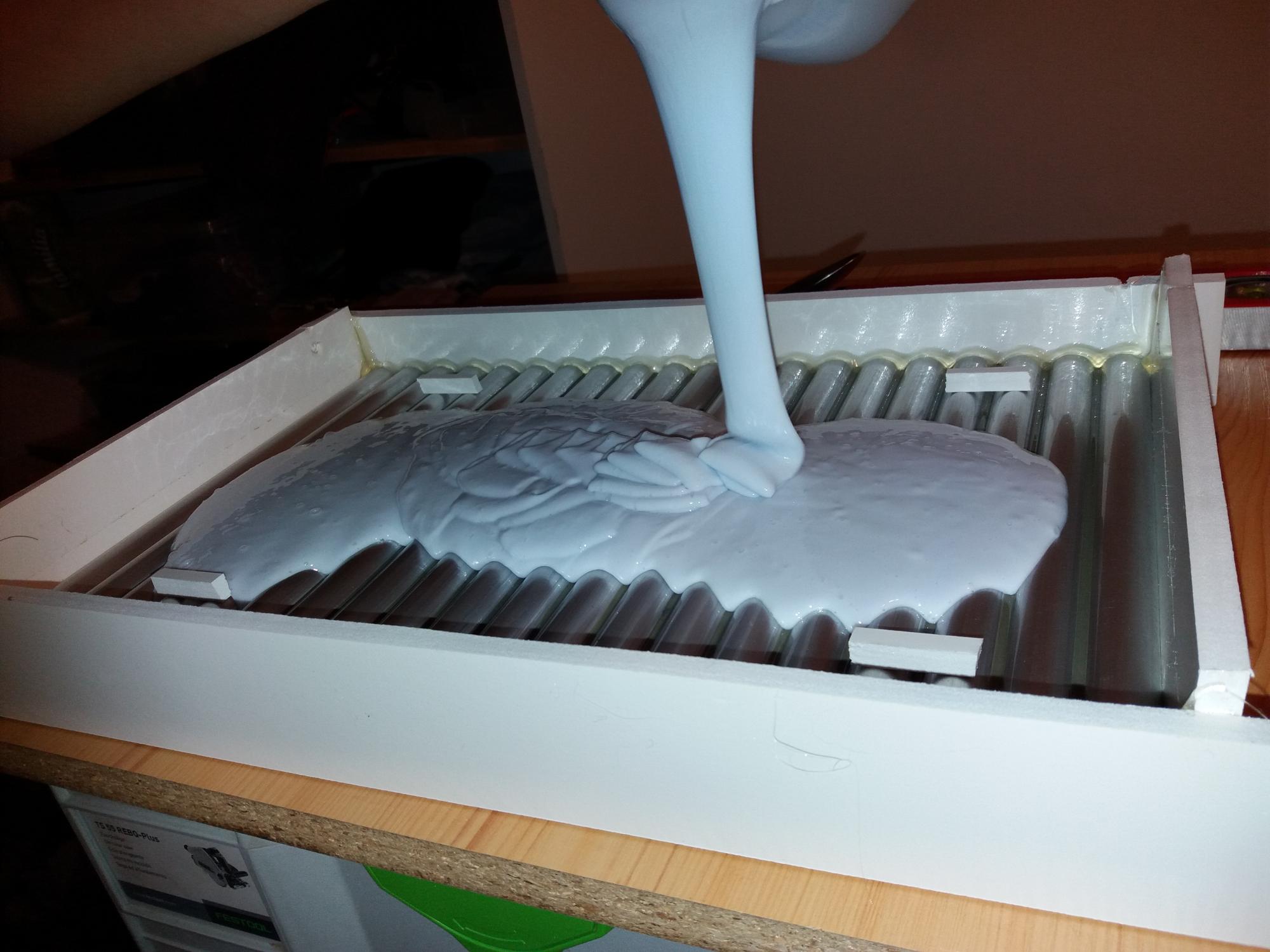

[user]илс[/user], сборка батареи достаточно крупная, да и корпус может подвергаться ударам.. поэтому  решил делать держатели из стеклоровинга, и цельные, чтобы как скелет держали сборки..

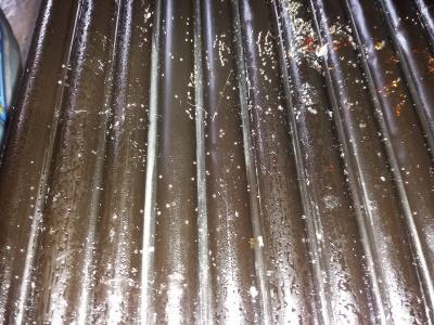

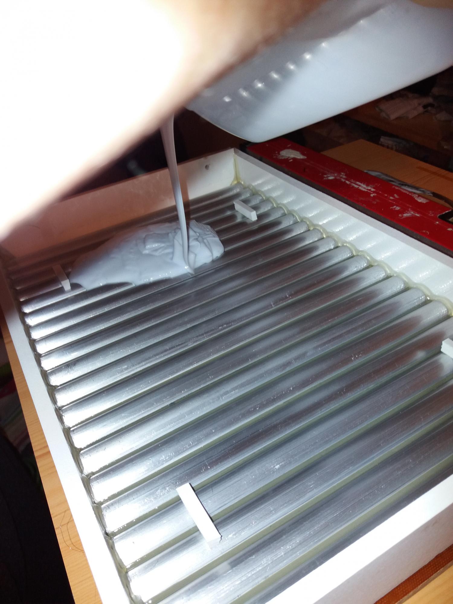

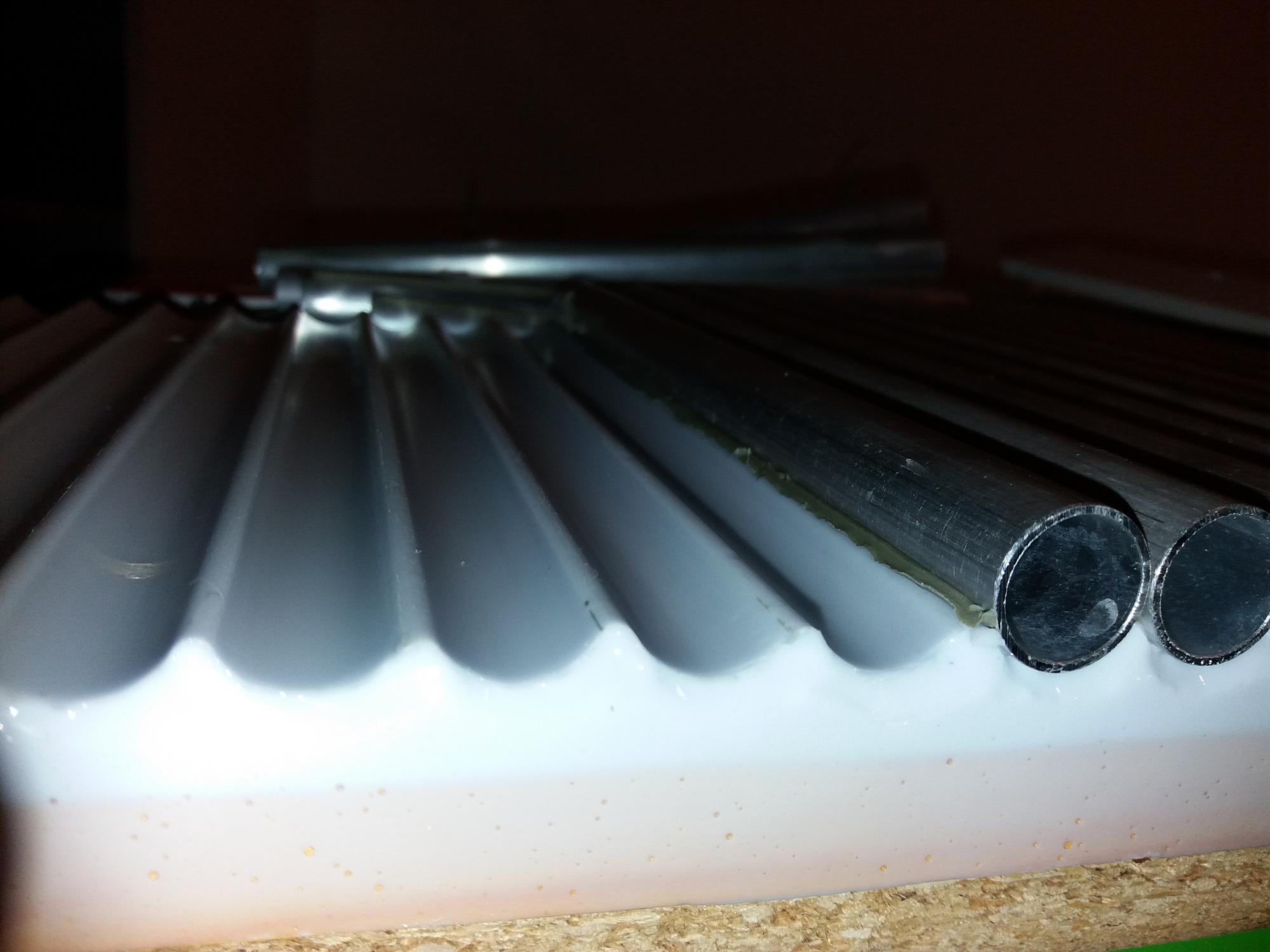

Заливал болван формовочным силиконом, штука очень классная))
max_x_20

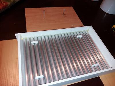

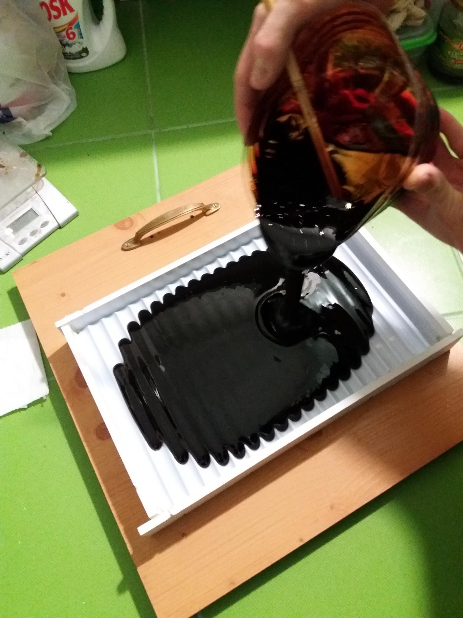

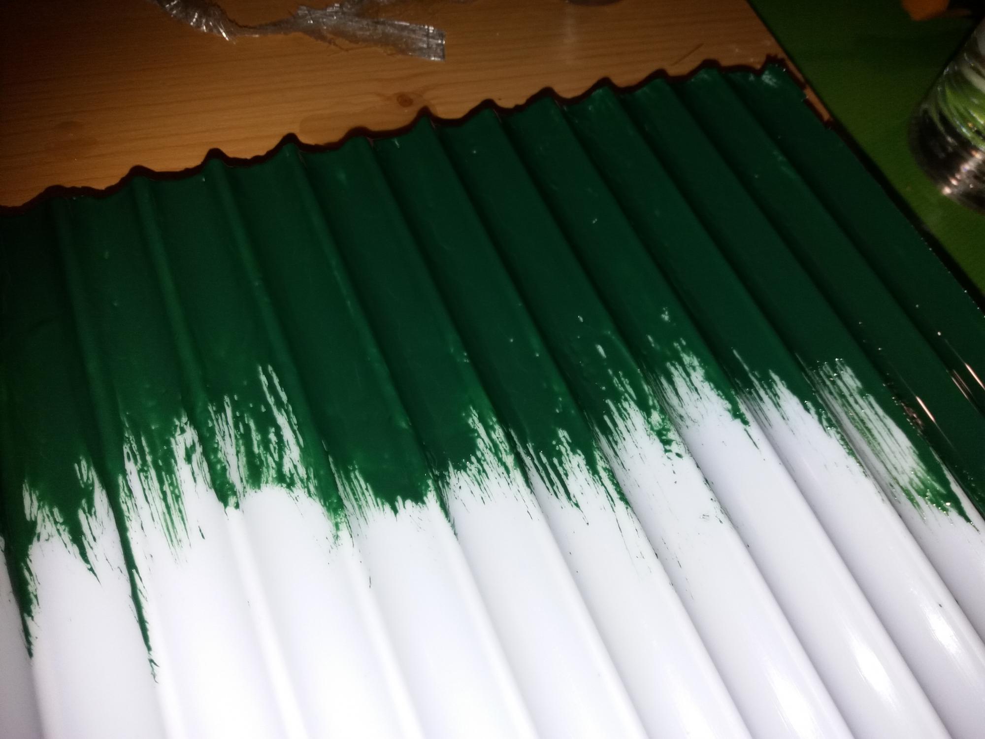

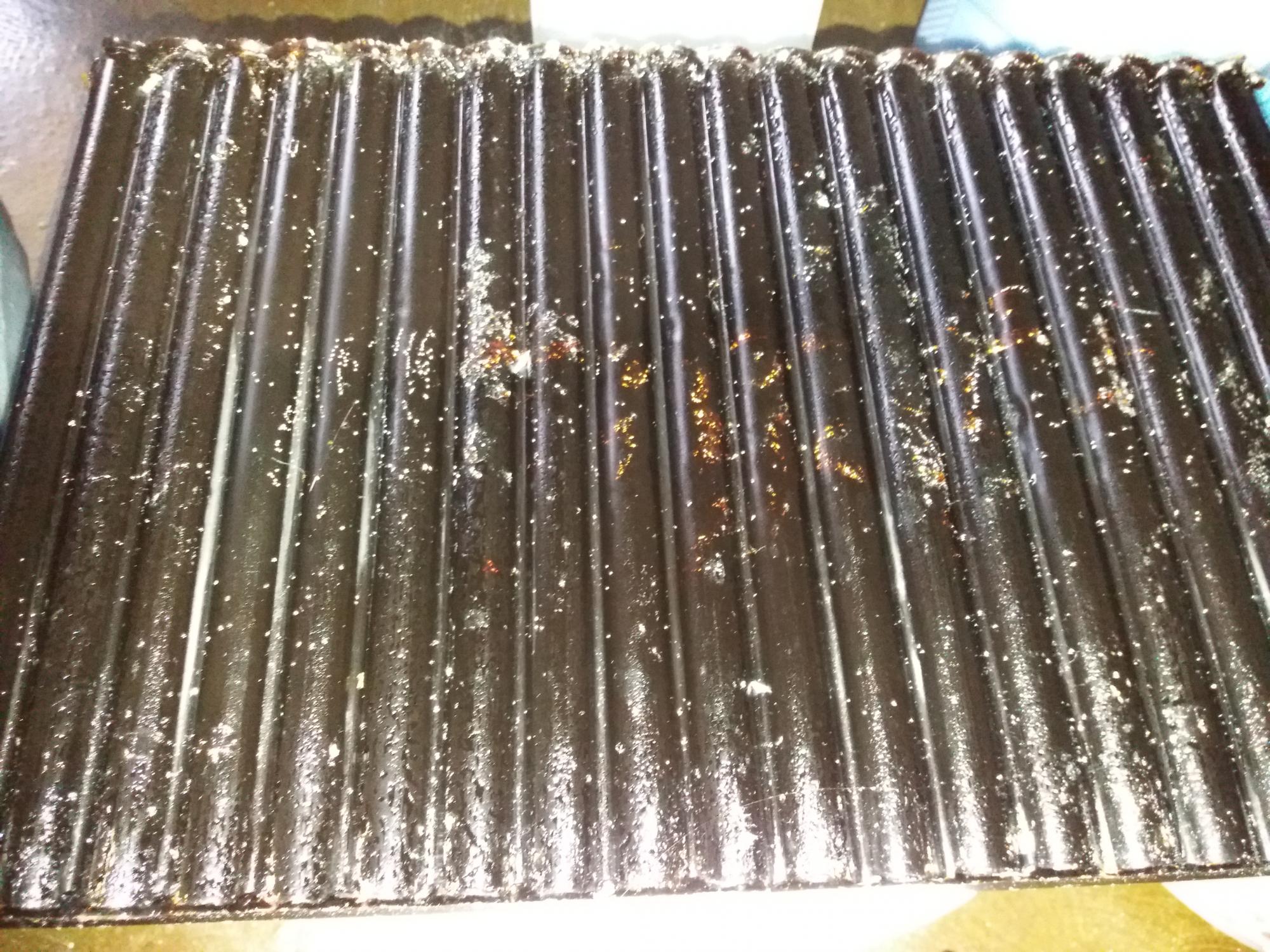

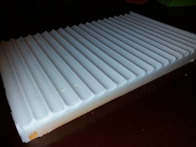

То что вы видите, это еще не основная матрица, это только матрица будущей матрицы, которую буду отливать в эту силиконовую форму, и только потом смогу делать  композитные держалели для банок...
max_x_20
[user]ferum[/user], как написано у тебя в первом сообщении, точно так же и буду делать ..

#9
Добавил фото
ferum
[user]max_x_20[/user], значит это у тебя получилась болванка, теперь ты по ней сделаешь две матрицы, и будешь формовать между ними?
max_x_20
именно так! :-)

не, вот тут брал http://composit-stroy.ru/products/silikonovaya-rezina-super-mold-m30
