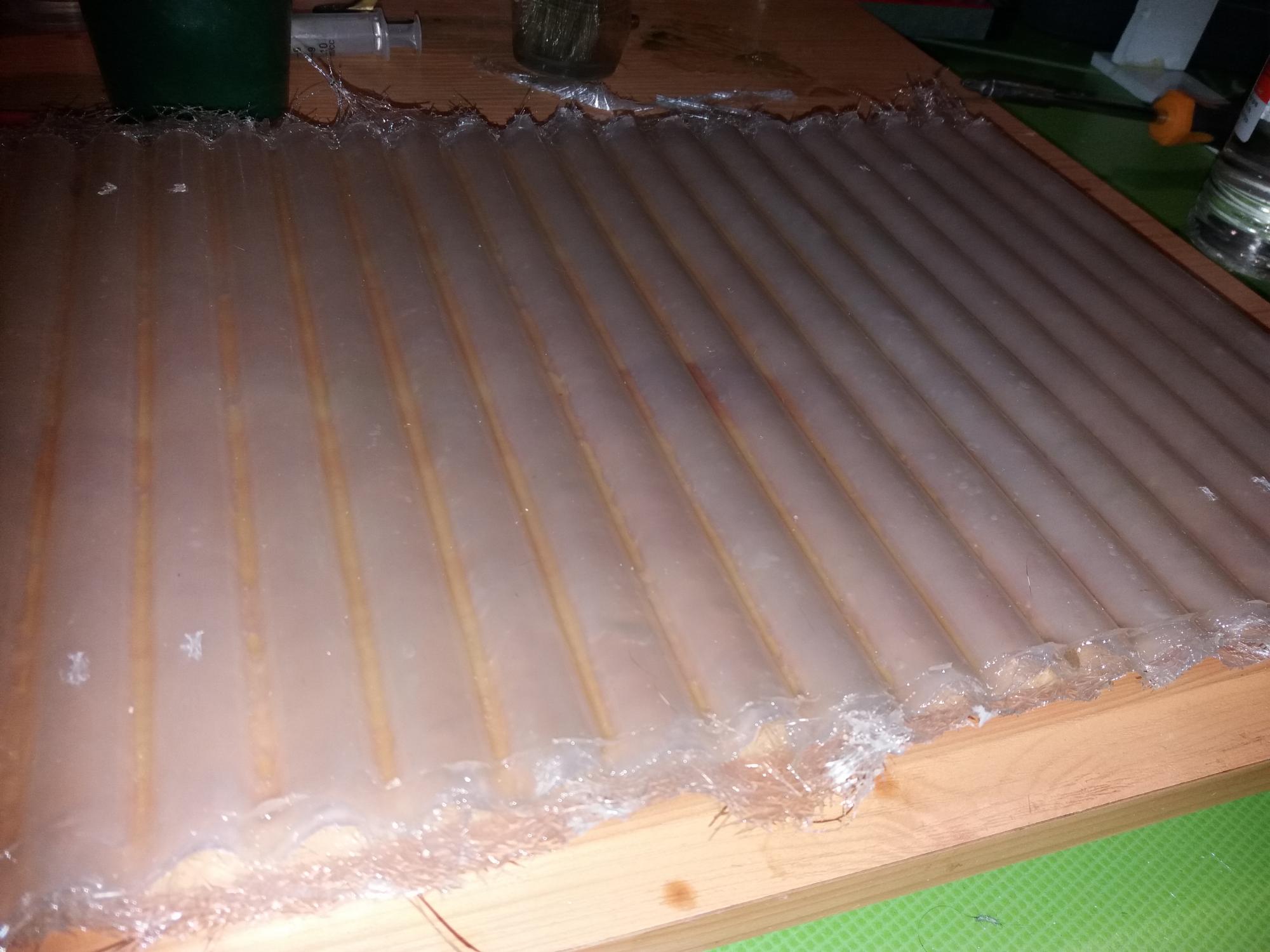

Ура, первую матрицу залил.. ушло 1.5 кг эпоксидки
Kingsong 18a 1400 W/h
max_x_20
Первая отливка получилась неудачной..
Пробую другой метод, с использованием стекловуали и полиэфирной смолы..
Теперь буду не заливать, а наносить слой кистью..
Фото загрузил..
ferum
[user]max_x_20[/user], нужен матричный гелькоат, он как сметана, наносишь кистью, потом армируешь вуалью, потом более толстым стеклом. Чтобы в смоле не было пузырьков, либо вакуумировать ее, либо нагреть слегка, тогда она жидкая становится и пузырьки сваливают. Греть как молоко детям, в воде. Но нужен не сверхбыстрый отвердитель.

max_x_20
#26
[user]ferum[/user], есть у меня гелькоуты, и матричный тоже.. просто его наносить кистью надо на отвосковонную поверхность, а у меня вместо воска распыленная силиконовая смазка..   пробовал восковать болван, не воскуется он совсем, резиновый зараза..  если сейчас не получится, буду использовать гелькоут, но без разделителя..

ferum
Пва спирт купи, классная штука, можно и без воска тогда, он высыхает пленкой, потом вместе с пленкой этой изделие снимается, пленка смывается водой.

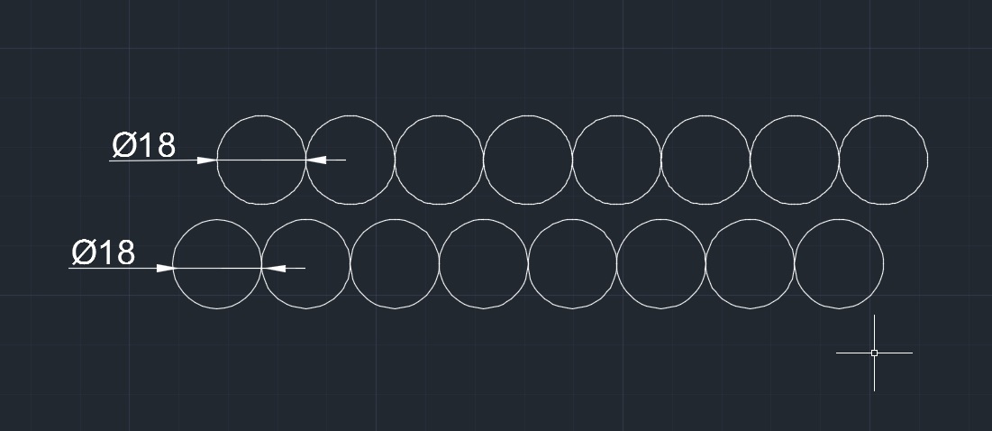

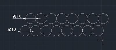

А какой диаметр у алюминь трубок был? Накладываемый композит же будет уменьшать диаметр,  кажется с размером маленько не угадали, нету запаса на толщину холдеров  :bw:
max_x_20
#29
[user]turbo[/user], как раз трубки и должны быть как ионки по диаметру, все правильно делаю.
еще раз откройте первую ссылку на магазин держателей, посмотрите на них еще раз, они же двухсторонние..

max_x_20
В общем начинаю делать третий вариант, с использованием матричного гулькоута.. только что промазал болван.. (фото)

Чето до меня не совсем доходит, могу только предположить, что материал вкладывается между трубками и матрицей. Но тогда не учитывается толщина материалла и они не должны ровно накладываться  :bn: Никак без фото не соображу :-)
ferum
[user]turbo[/user], то что белое, это болванка, с нее будут изготовленны две матрицы, которые по форме будут соответствовать уложенным элементам 18650. И потом между двумя этими матрицами будут формоваться холдеры.
Добавлено 19 Дек. 2016 в 20:37
Но проще было купить стальную трубу 18мм, нарезать, и приварить к какому нибудь профилю. И так два раза.

[user]ferum[/user],
Отличнейший совет  :bravo: :bravo: :bravo: :bravo:
Металл к металлу же сдать много проще, можно хоть в тисках зажимать,  отличный пресс для удаления лишней смолы.
А толщина и в прямь не будет мешать, чет я сразу не сообразил.
max_x_20
дела плохи, к силикону плохо прилипает гелькоут((
буду пробовать опять заливку... одна из заливок получилась кое как, не идеально...
