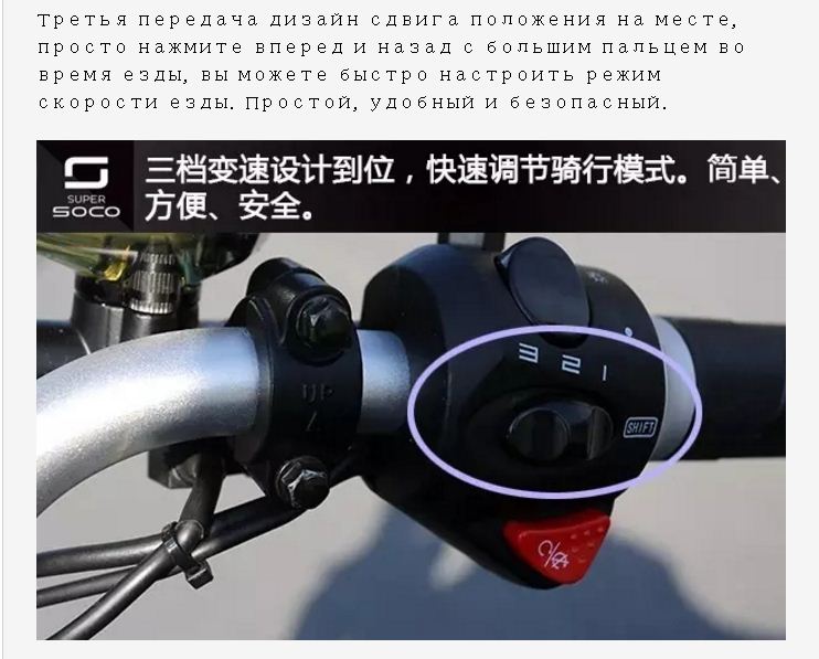

Вот что нашел на одном китайском сайте.
Само сабой, остается пока без ответа вопрос, "в каком положении стоял этот переключатель, когда на приборке была достигнута скорость 55 км/ч?"
boykoay
У меня в - 3 ем  :kidding: это самый "экстремальный" режим. 1 - овощной, 2 - какой-то промежуточный... 3 - самый жесткий. Но лично у меня только 50 получилось выжать на нем.
А различаются они я так понял, резкостью реакции на педалирование ручкой газа, ну и скоростью максимальной ))

А на каком из 3-х разгон с места лучше?
Отличный...мопед! Самое четкое  попадание в российскую классификацию по ПДД   ;-D
boykoay
При положении переключателя в 3 позиции есессно ! он же самый экстремальный  :kidding: :-D по факту наверно и в других это получится, только медленнее и плавнее.

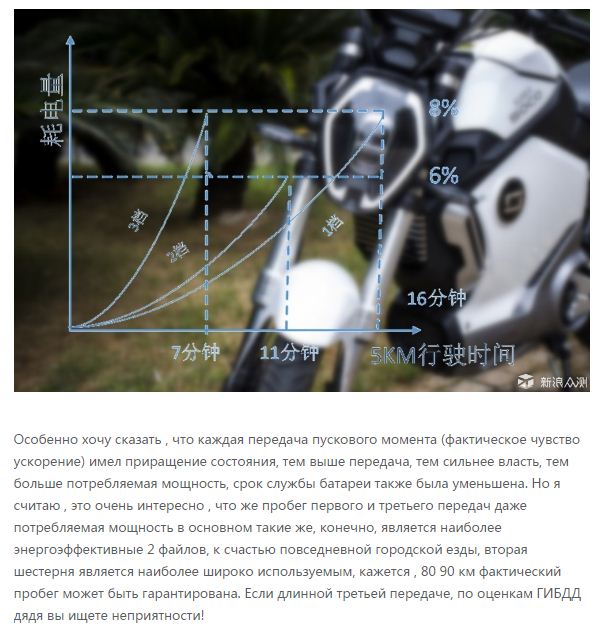

Кстати вот нашел не менее интересную особенность...
На дисплее, скорее всего, видна максимальная скорость с учетом разряда батареи, при всех трех режимах, также видна просадка напряжения на 3-ей передаче с 35% до 21%.
Изогнутая ступенчатая диаграмма оказалась индикатором тока, из этого изображения можно сделать вывод, что ток не доходит до максимума индикатора и находится где то на 65%, следовательно, есть запас для увеличения тока приблизительно на 35%. Правда, пока не понятно какой ток индицируется на дисплее, батарейный или фазный.
А график показывает равенство энергоэффективности 1-го и 3-го режимов. И тут же сказано, что 2-й режим наиболее широко используемый при 80-90 км пробега. Следовательно при 1-ом и 3-ем режиме пробег должен быть больше.

Т.к. пробег (78-83-98) и время (04-27-36) растет  с падением заряда (35-29-21), то это однозначно не просадка.
Настоятельно рекомендую использовать гуглтранслейт с китайского на английский, гораздо понятнее получается.
Например автор до графиков указывает, что дилемма электротранспорта "доедешь\не доедешь" традиционный вопрос, поэтому он тестировал каждый режим по 5км для сравенения потребления, что еще раз подтверждает, что это не "голая" просадка
То, что у него совпало потребление на 1 и 3-м режиме означает очень простую и банальную вещь - до 15кмч кпд DD мотора оставляет желать лучшего. Это, в общем-то и так не секрет, года три-четыре назад была тема по измерению кпд при езде в горку на низкой скорости, так вот там при тех же 10..15кмч даже у 4-х витковой крошки выходило не более 65%.
На 2-м "режиме" с 25км\ч кпд уже в норме, а сопротивление воздуха еще велосипедное, вот он типа и "экономичнее". На третьем "удавка" с мотора снимается, кпд по прежнему оптимально, зато уже мешает воздух из за большей скорости езды, экономичность падает. Если на 3-м "режиме" ехать с той же сокоростью как во втором, или на втором как с первым,  соотвествующие графики совпадут
