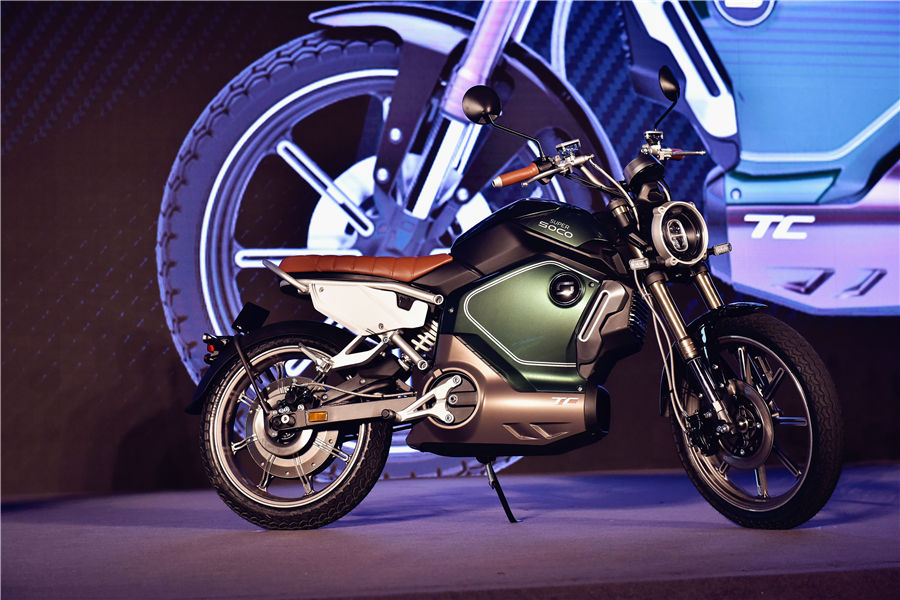

И так, сегодня была представлена обновленная модель Super Soco, в стиле "ретро".
http://www.supersoco.com/second-phase/ch/details-tc-sum.php (не реклама). Bosch 1500W(150Nm), контролер 40А, акум 60v 30A, пробег остался тот же, 100км-20км/ч при весе наездника 70кг.
eTyson
[user]Tirex[/user], чета МК, то литой вариант, то со спицами...
Tirex
#482

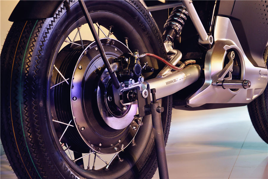

Фото с презентации. Видимо эксклюзивная модель, видно, что вилка задняя и покрышка тоже другие.
С завода идут с литыми.

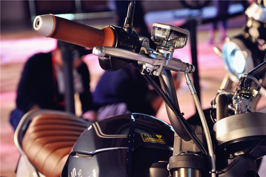

Цитата: Eltreco от 22 Нояб. 2016 в 12:35Электромопед Super Soco имеет очень необычную функцию для такого класса аппарата - педальный узел. Основное его предназначение - это аварийная езда, в случае если сел аккумулятор.
А объясните, как на педалях ехать-то?  Ведь у этого аппарата не тo что цепи, а даже звездочки на заднем колесе нет...
m_denisov
[user]alkich[/user], Есть там все. Как на велосипеде. А ехать как... главное разогнать, потгм только поддерживать прийдется. Скорость не выше 10-15 км/ч скорее всего, но это лучше чем пешком.
Мои видео:
alkich
Смотрю на фото - ничего не вижу...
Неужели за тормозом спрятали?
