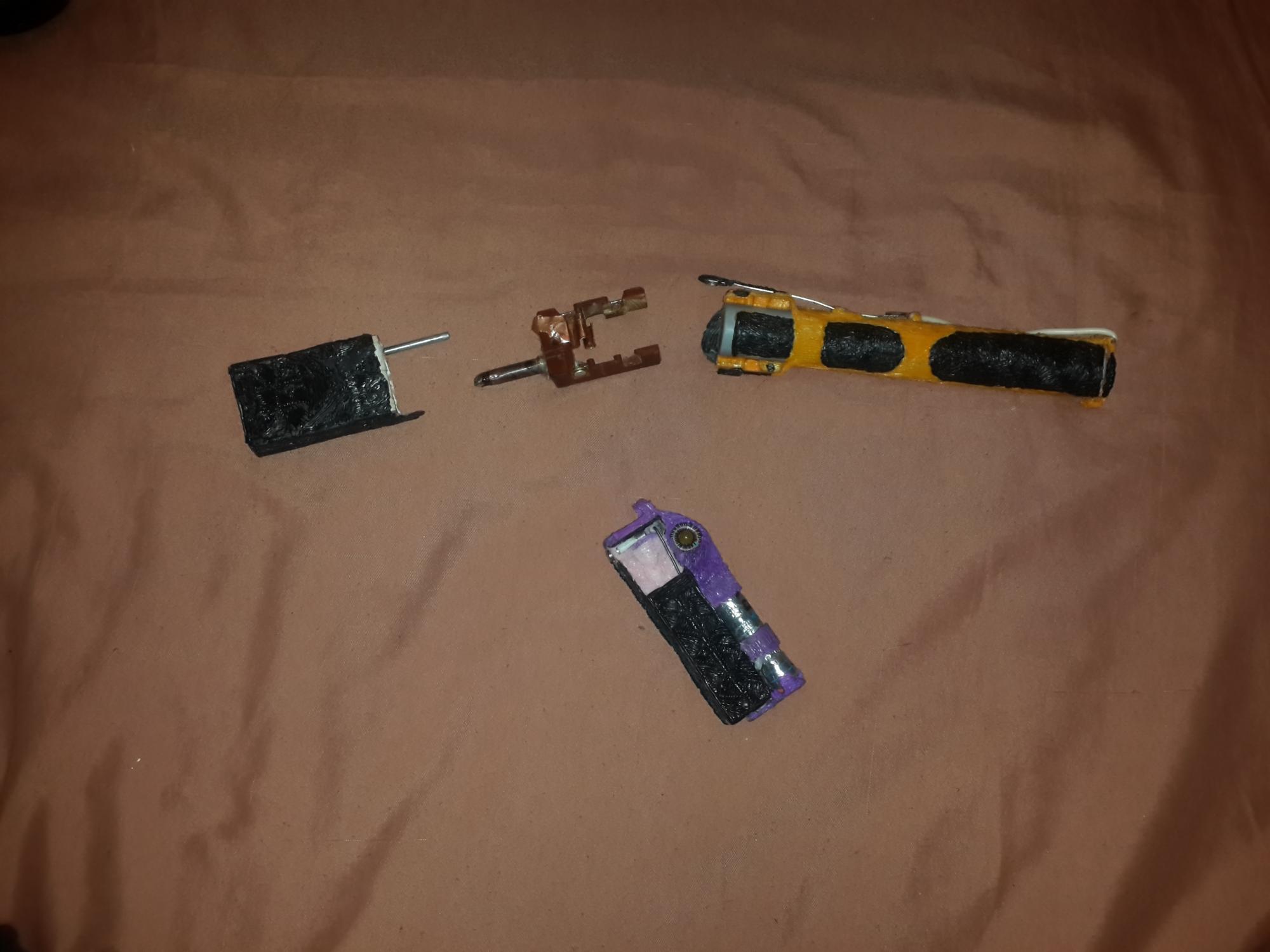

задумал обойму для предохранителей, с выталкивателем чтоб из баночки не выковыривать: повозился- соорудил. Увидел схему как от сдохшей батарейки светик запитать, пришпандорил к обойме- и вот тебе обойма и прозвонка в одном флаконе, пользуемся, кайфуем  :dance:

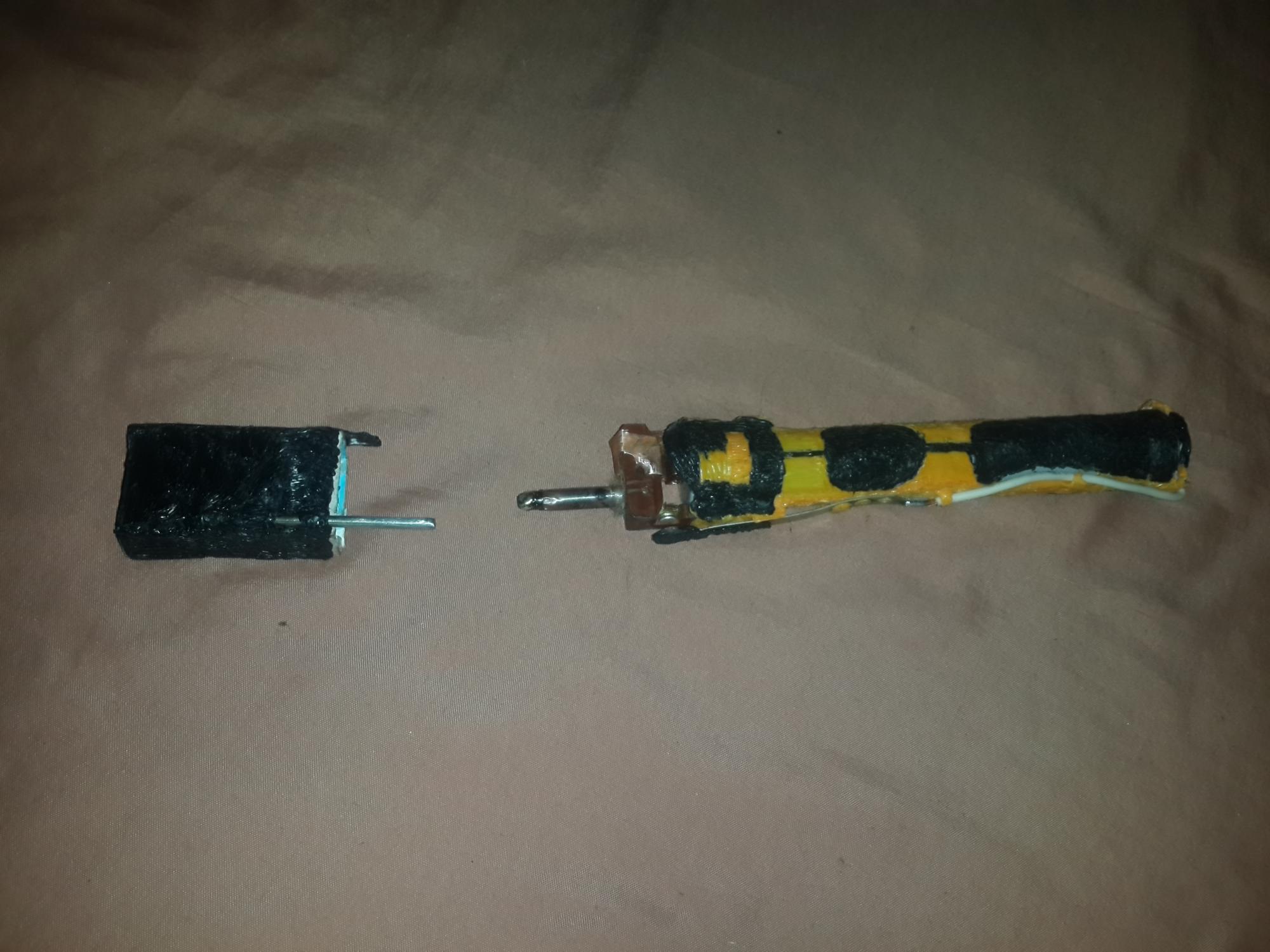

Захотел паяльник на нубучных банках:  соорудил жало, нашел бакелитовую детальку чтоб в ней закрепить его ... всё, дальше дорисовываем корпус, добавиви лапку реле,  профит!   /:-)
Штырек в колпачке чтобы нагрузка от колпачка была только на нарисованный корпус а не на хрупкую бакелитовую деталь, пусть она и быстрозаменяемая. Колпачек одновременно предохранитель от нажатия в кармане. Закорючка из лепестка меди как пружинка под элемент слабовата, усилим, но пока работает без нереканий.
Нагреватель- пружинка, шопротивление чтот вроде 1 ома, нагретая- чтот вроде 2+ ом, ток китайским тестером намерил средний около 3 а, посмотрим когда сгорит, там и нихром гденибудь выковыряем.
Нагрев: на 10й секунде тыкаем в канифоль, к 15- 20 плавим олово. По работе нужен эпизодически на 1-2 точки пайки, целую схему пока не пытался спаять, пока до радиолюбителя не дорос,  там и от розетки можно.

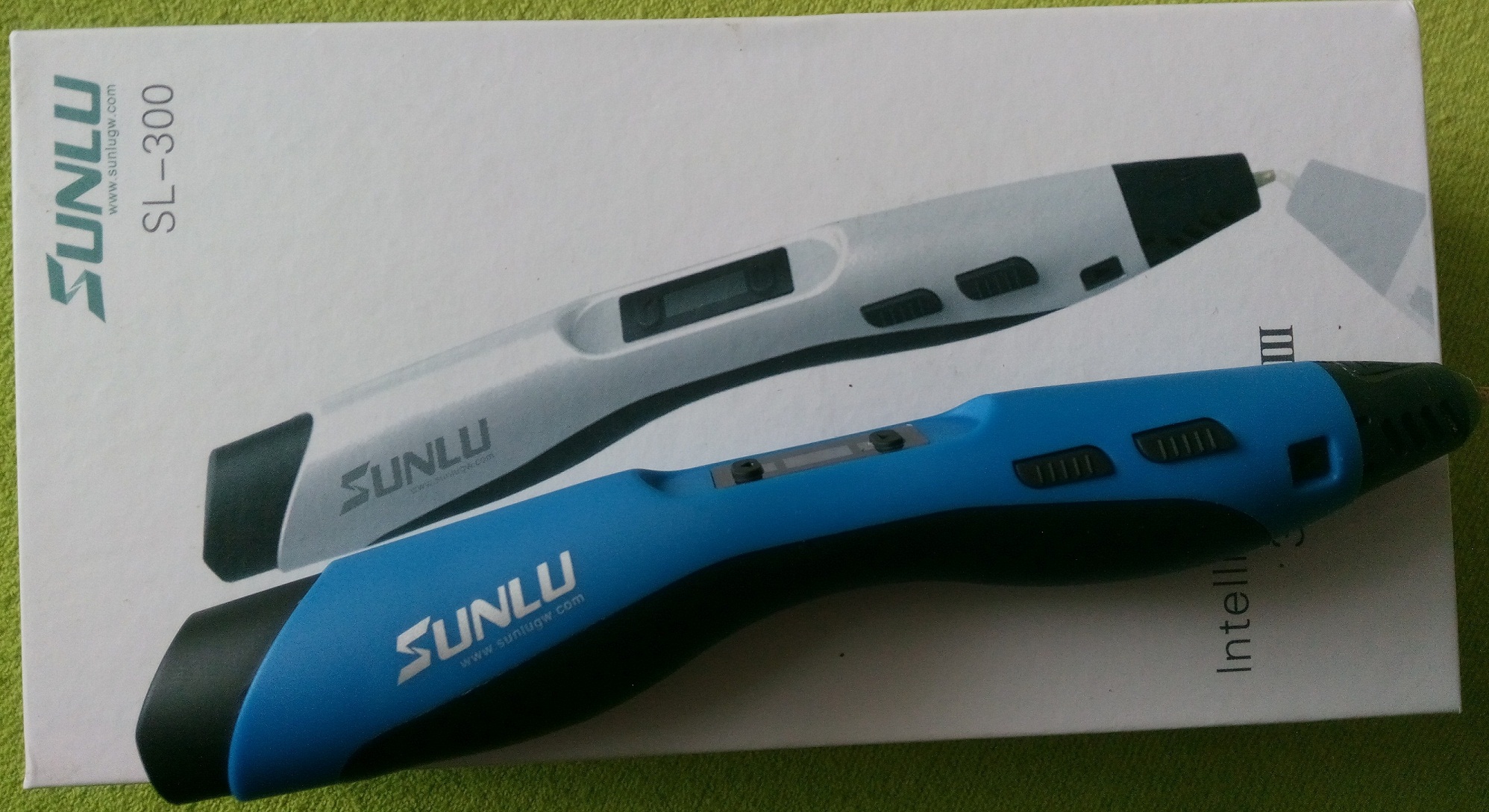

и сразу для себя решил,что мне тоже срочно нужна такая вещь,после долгих поисков и выборов заказал на али(решил взять не самую простую,о чём уже пожалел,хотя с другими сравнивать нет возможности)
Сразу возникло пару вопросов,когда пластик заканчивается вы огрызок дастаёте,или просто следующим проталкиваете?
И после отключения подачи материала,некоторое время из сопла всё равно продолжает идти материал это нормально?

[user]JuriySOFT[/user], ну мне лично неудобно во время работы включать и отключать подачу материала(кнопка расположена для большого пальца, как по мне удобнее было-бы указательным управлять,я конечно нащёл выход из положения перевернул её вверх ногами .
второй момент это цена,по функциональности вроде бы ничем не отличается от других,а денег стоит больше.
Если в ней чего-то поламается то брать запчасти негде,я это факт не учёл при выборе( в стране есть запчасти но на другие фирмы ручек)
Есть конечно и плюсы, размер,наличие дисплея.

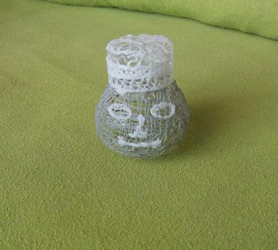

Вот мой первый"чупакабра"
сначала думал будет апельсин,потом воздушный шар,но в конце концов получился вот такой персонаж!

На счет расположения кнопки подачи я абсолютно согласен, мне тоже не удобно  большм пальцем на неё нажимать, поэтому я у первой своей ручки переделал кнопку. Как в воду глядел и сделал видео про переделку ручки/добавление кнопки: https://www.youtube.com/watch?v=lU6pkiPOtoE
По поводу запчастей там только может редуктор сломаться, все остальное можно починить своими силами.
Редукторы есть на ebay'e , я сегодня как раз заказал себе 1 штуку для одной из ручек(у меня теперь их несколько)
Плюсы несомненно у новых ручек есть, особенно в точном выставлении температуры(которую мы и видим на дисплее)
