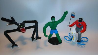

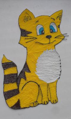

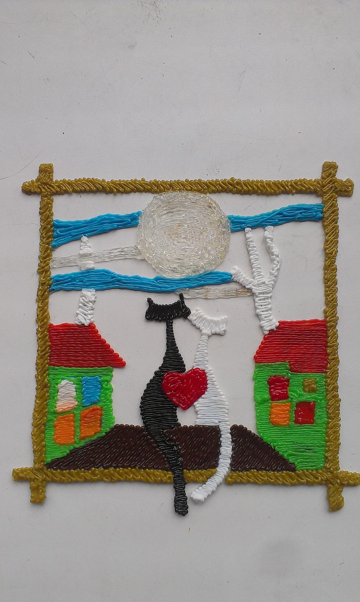

Последнее время очень много рисую себе и не только, поэтому поломки 3D ручЕК были  неизбежны, вот сделал небольшое видео о том, как избавиться от ошибки ERR на дисплее 3D ручки.
https://youtube.com/watch?v=UZDwARMTr2Q
Многим этот способ поможет сэкономить не мало денег на ремонте! ;-)
И несколько свежих  изделий:

Самое первое сообщение в теме - не игрушка.
Светильники тоже не игрушки, а декор.
