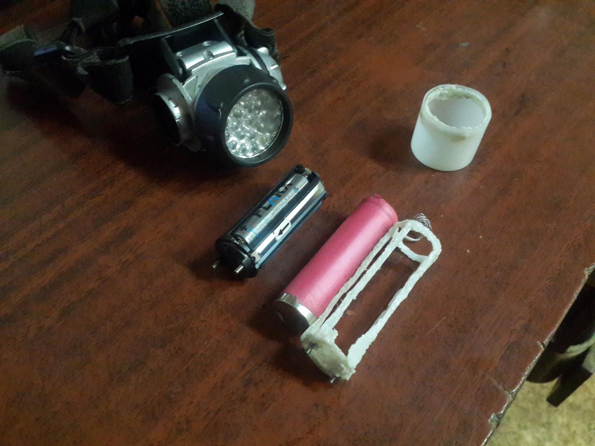

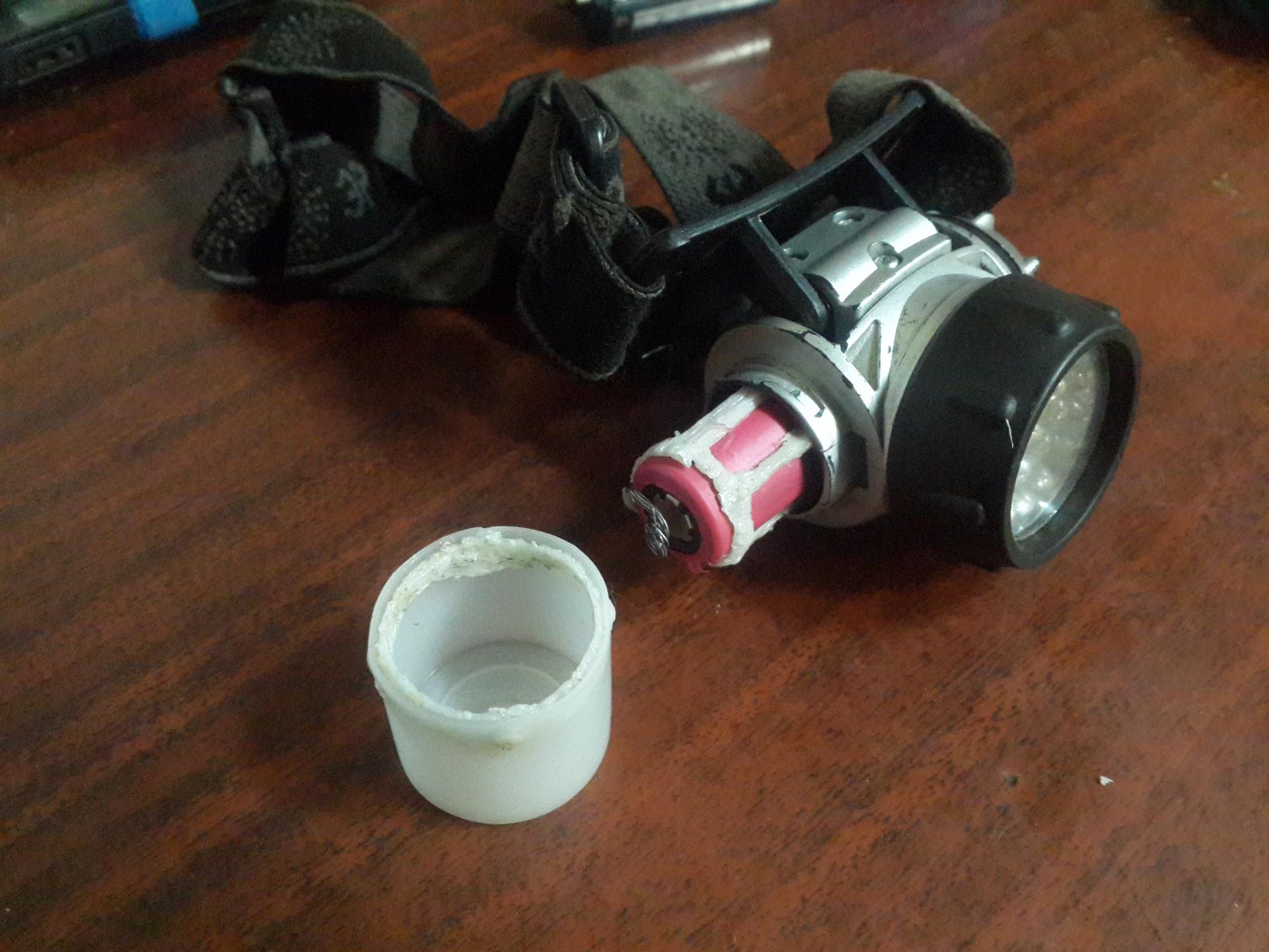

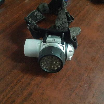

Вот и хозяйственные поделки )
Перевел  фонарик на нубучные баночки, фонарик  не пострадал, банка  тоже,  полиэтиленовый пузырек из под фотопленки имел несчастье попасться и был принесен  в жертву лени- лени дорисовывать и жадности  на крохи пробного  пластика  :kidding:
Рисованый поясок в колпачке держится  на 'заклепках' носик ручки легко  проплавляет полиэтилен, достаем  им до пояска и экструдируем  'заклепку' )  хороший метод  сращивания неклеящегося  полиэтилена )
Фонарик нужен  по работе, экстерьер не важен, важно чтоб в сумке в куче инструментов выжил )

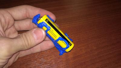

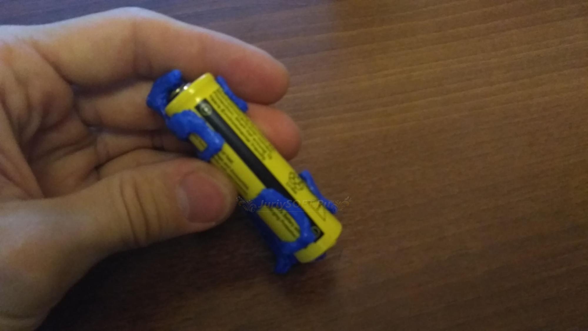

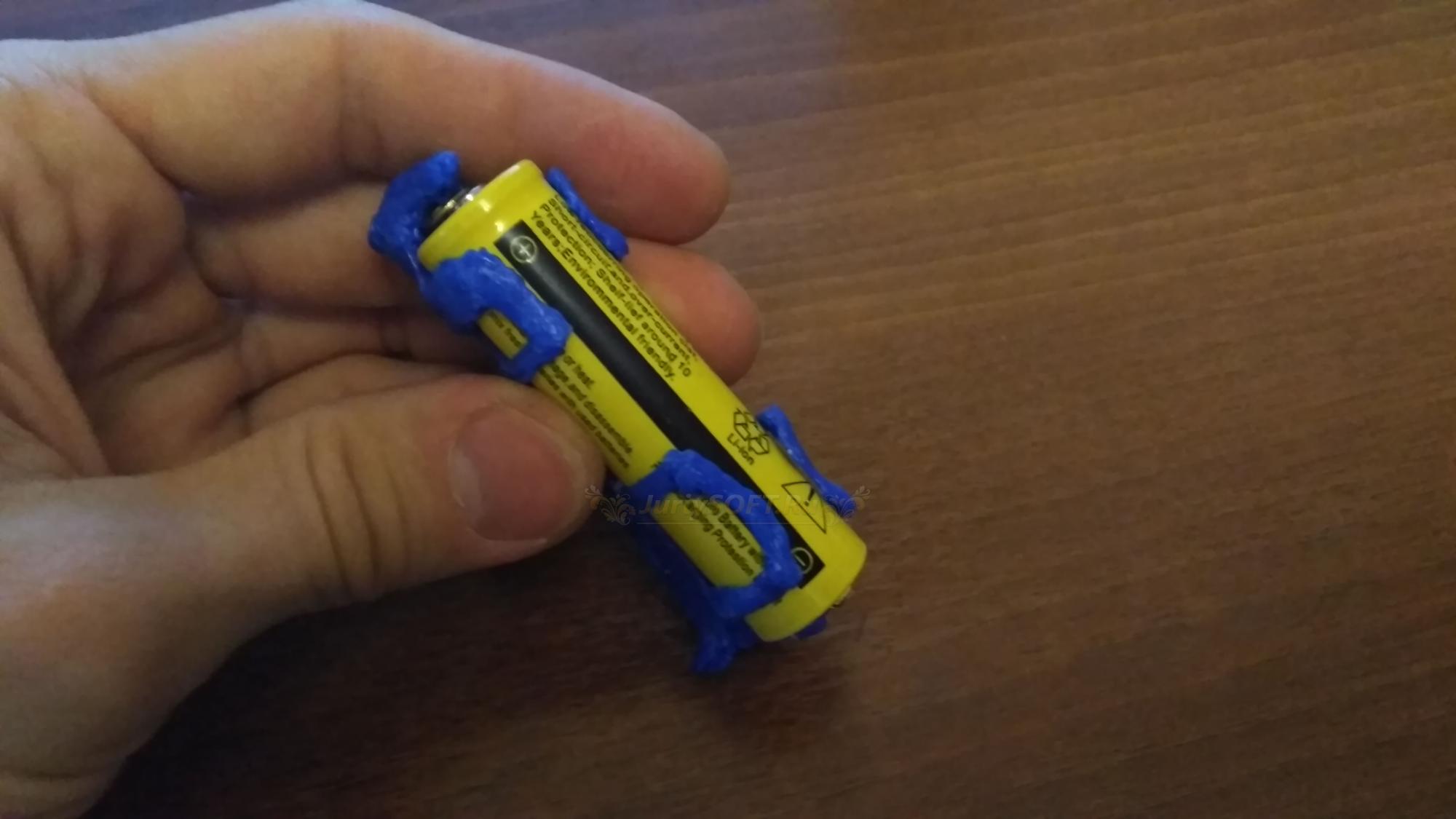

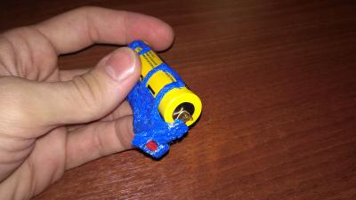

У меня на эту тему вот:
Крепление для зарядки аккума) Делал ооочень давно, но до сих пор пользуюсь когда зарядить аккум надо.

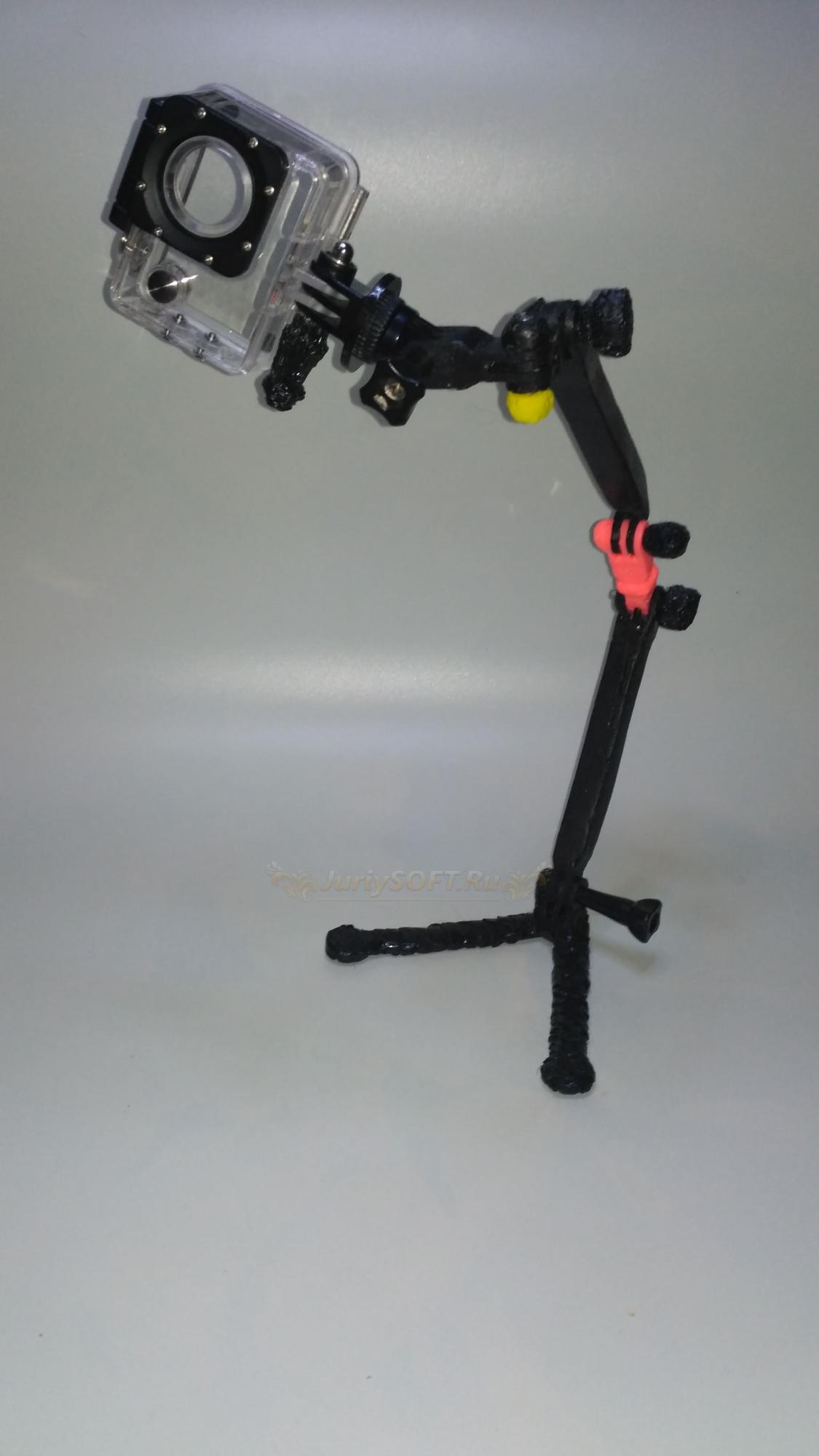

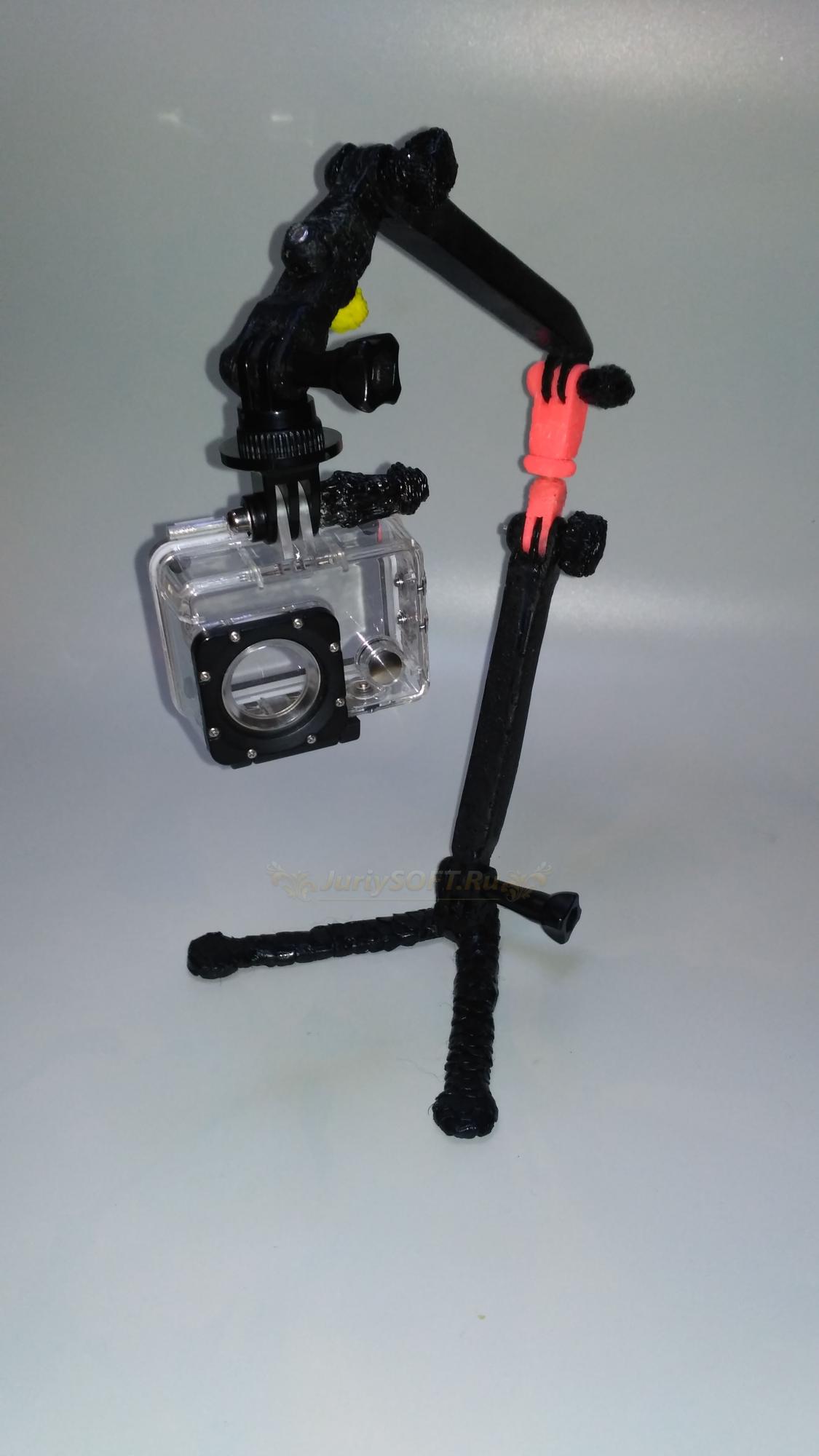

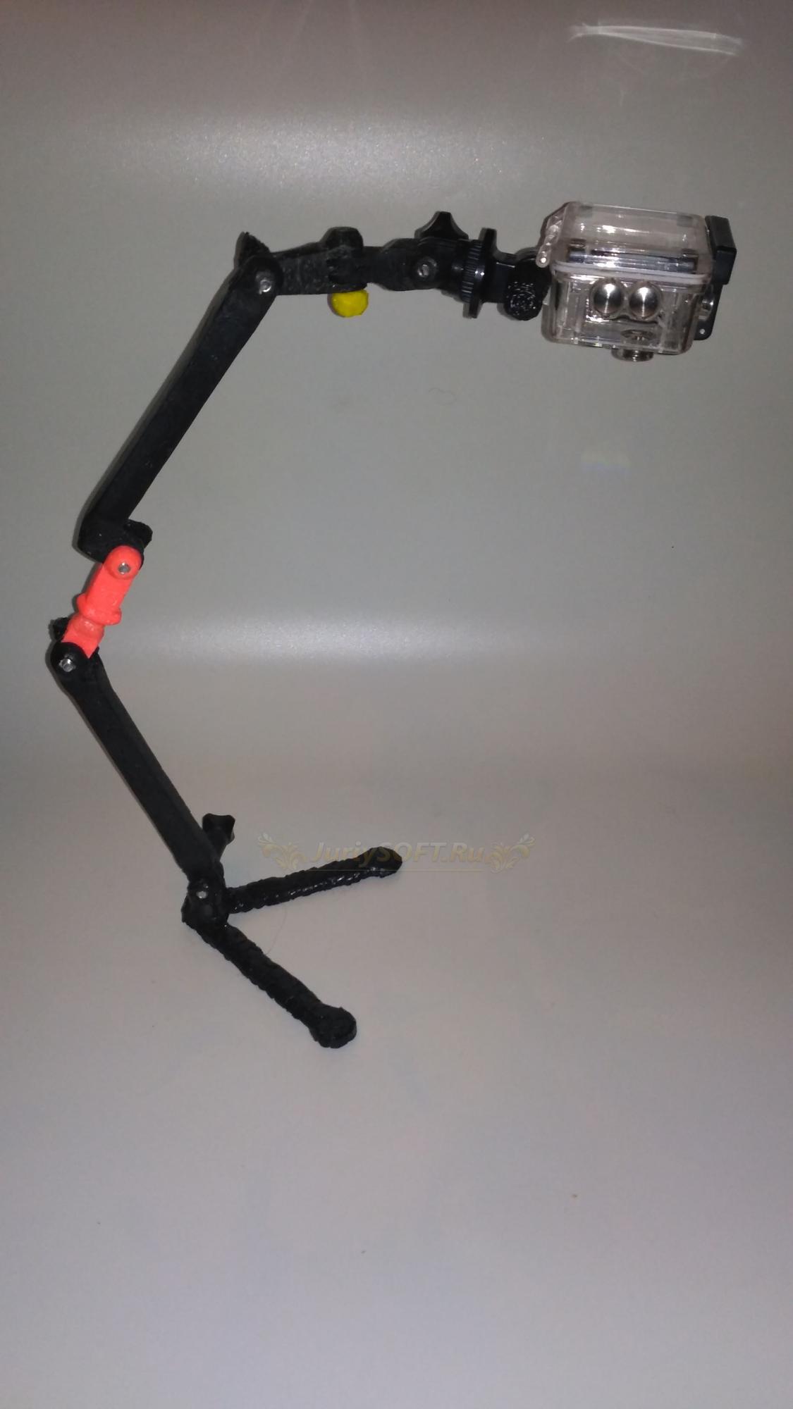

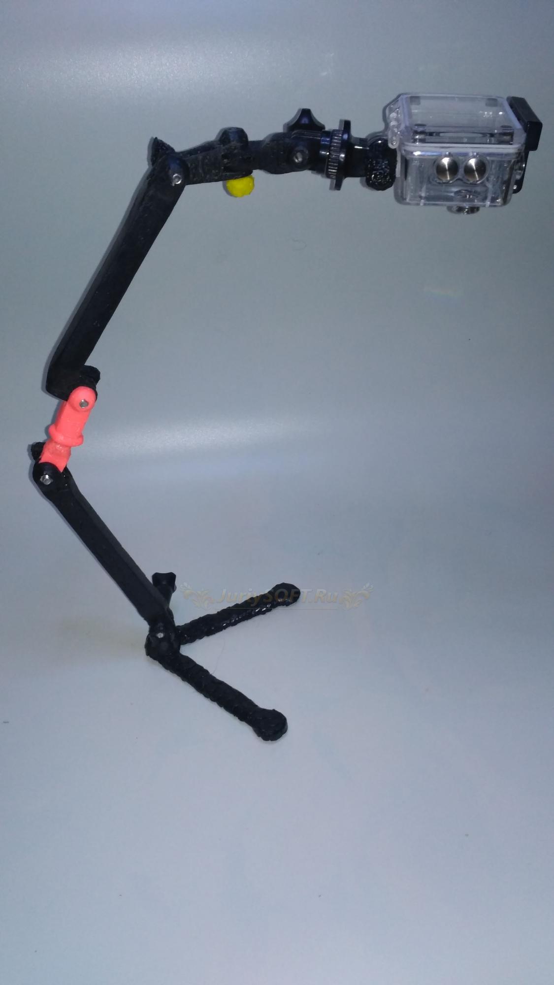

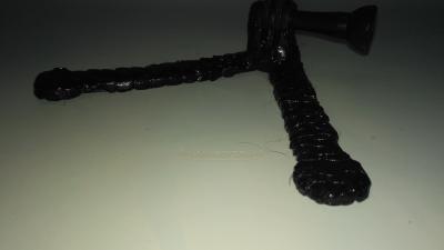

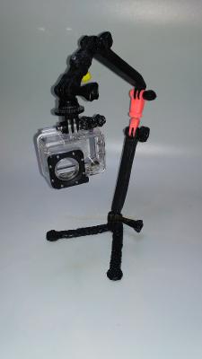

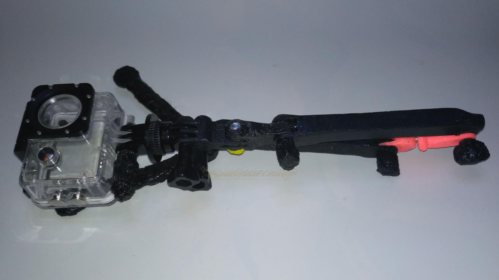

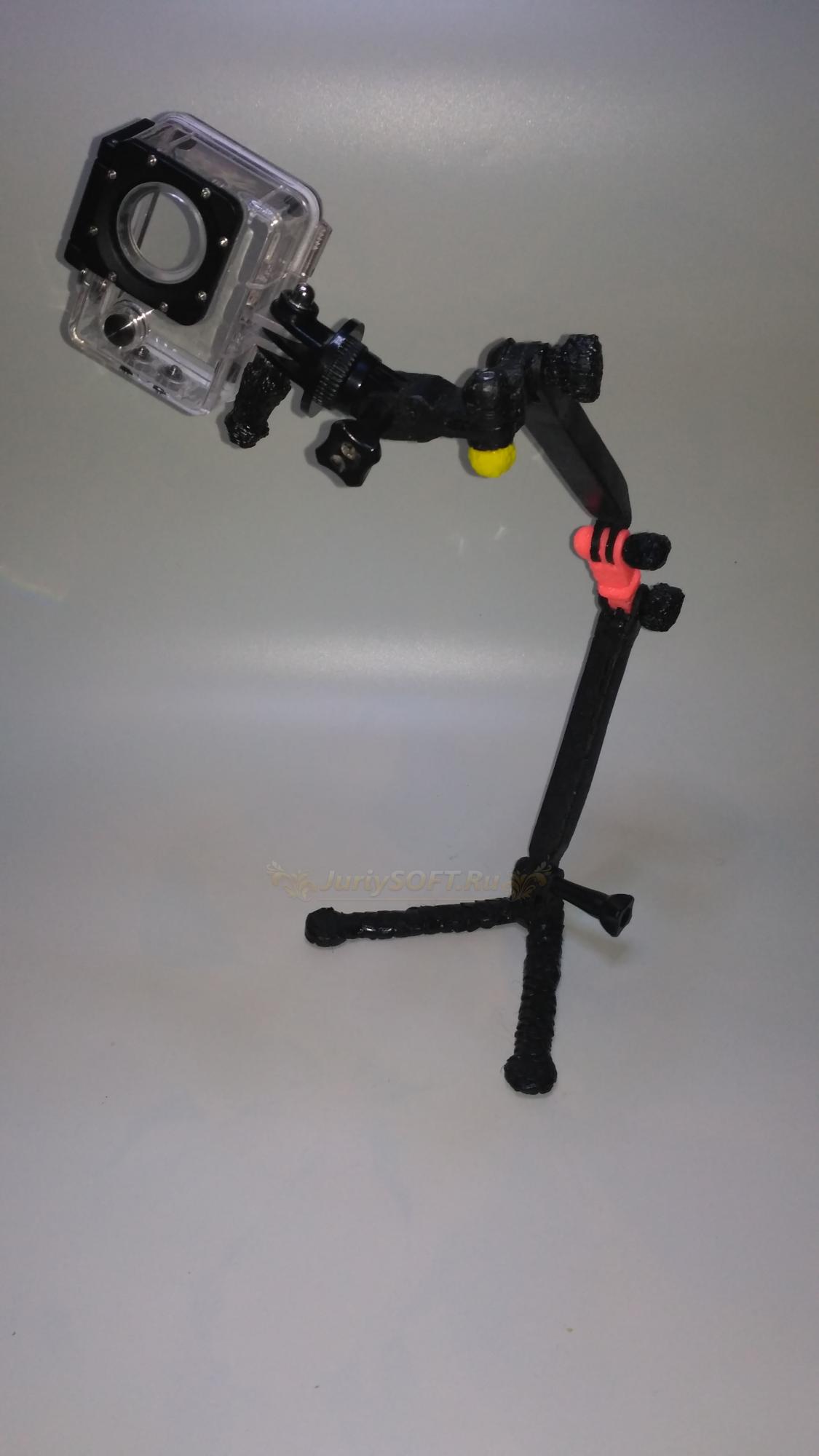

а СЕГОДНЯ наконец-то закончил штатив рисовать)) Вот:

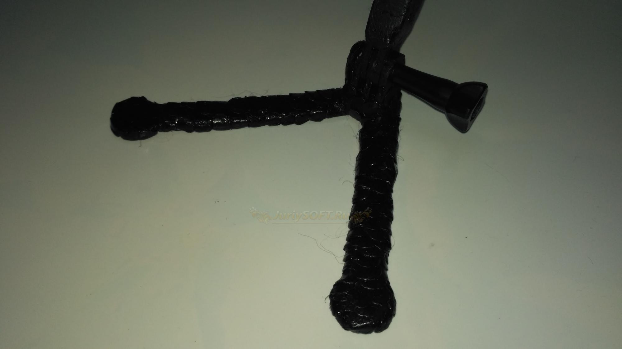

Ноги, чтобы не заморачиваться с напильником, решил сделать в стиле чешуи рыбы.

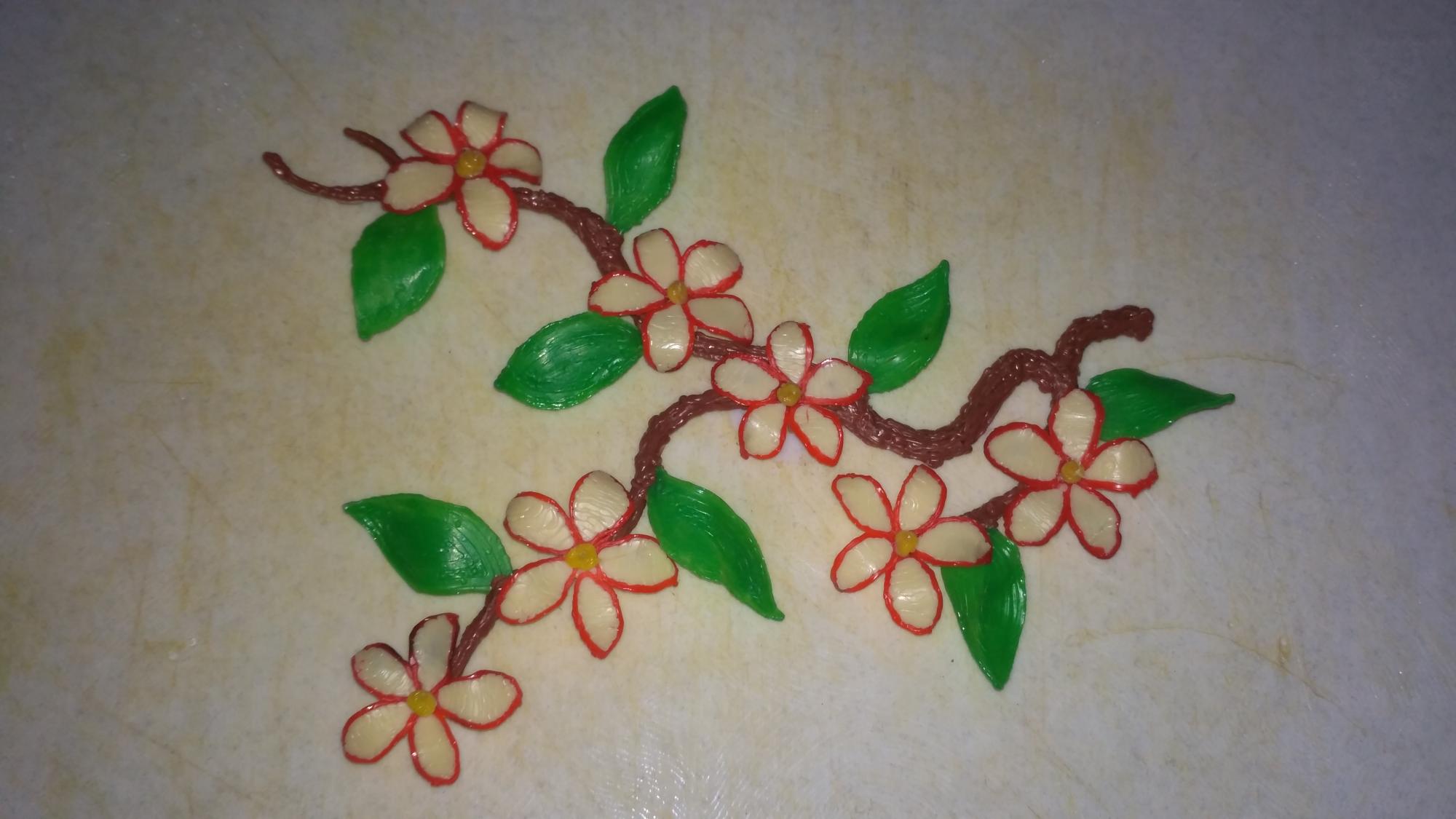

JuriySOFT
До Фаберже конечно далеко, но я только начал B-)
В планах нарисовать дерево :)
