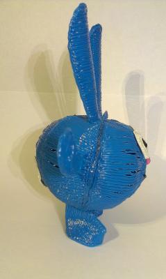

poraboloid
Дочке на новый год дед мороз положил под ёлку 3д ручку.
С утра уже сидит рисует.
Вот и первая работа.

poraboloid
Второй день рисует, оторвать не можем...  ;-D

JuriySOFT
[user]poraboloid[/user], С меня +1 на конкурсе)), кстати, что в качестве формы использовали?

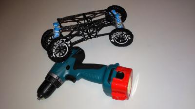

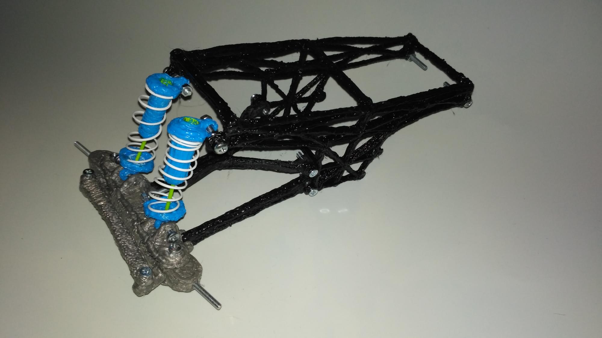

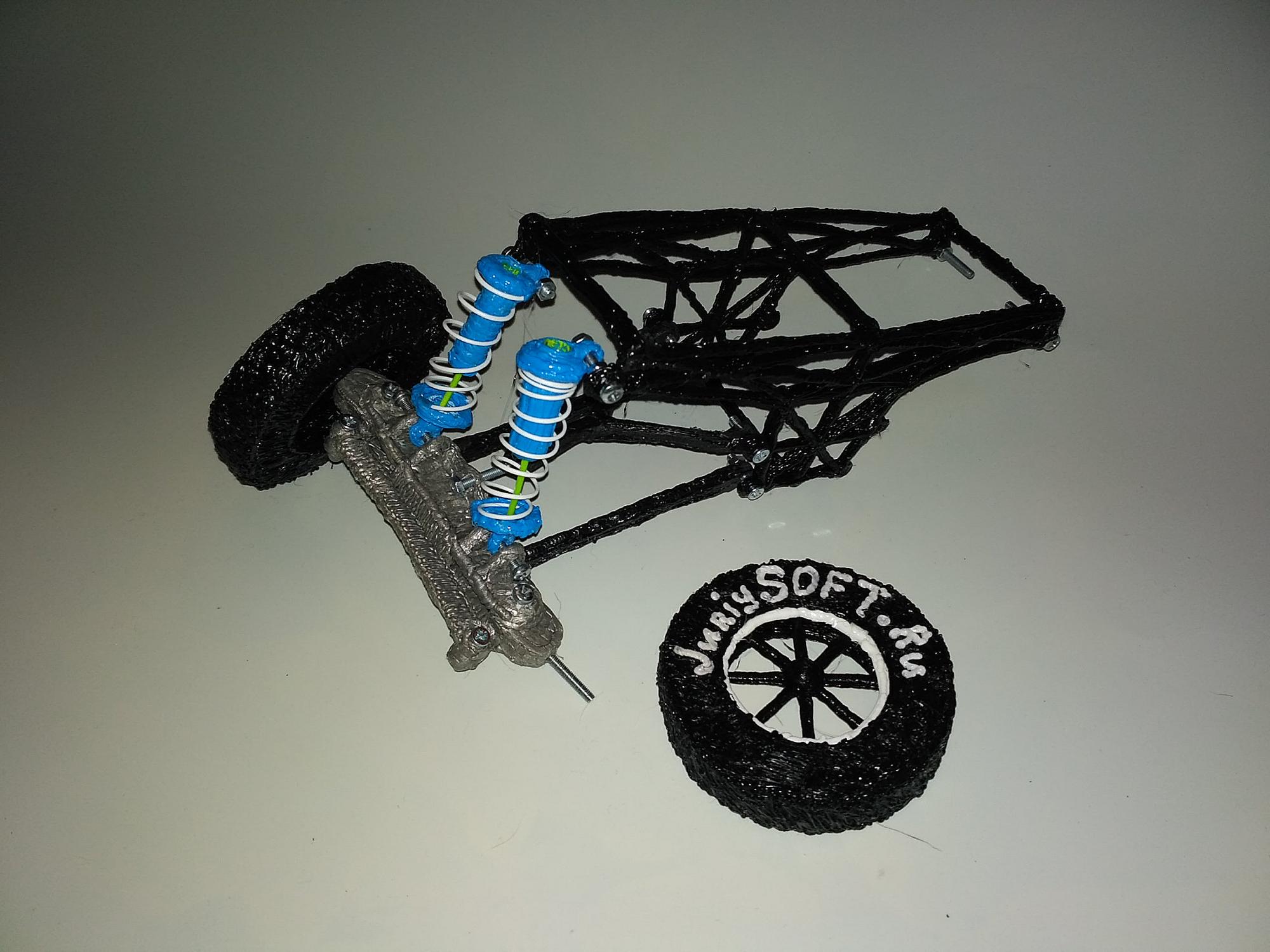

А я пока сам уже 3 дня рисую вот это:
На данный момент рисую корпус.... Сын в восторге от новой машинки))))) B-)
Краулер 1/18 ? СУПЕР !!!
SF8. B1-Р600 с ЛЖФ15S-19.5АЧ.
Мы на карте.BR, Dmitry.
JuriySOFT
Спасибо! Стараюсь)) :-)
Именно 1/18 ))) не думал что по картинке это будет заметно)
Уже на 30Гигов исходников видео о том, как я его рисую.... как закончу, буду видео клепать о создании краулера :-)

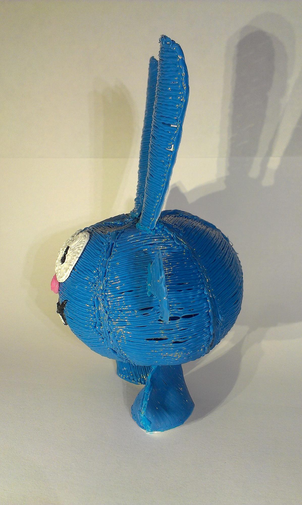

poraboloid
Спасибо.
Детали рисовались ручкой плоскими и затем формовались с нагревом феном.
Шарик собирали из шести лепестков, формуя преварительно их по апельсину в качестве мастер-модели.
Уши и ноги формовались по корпусу повербанка 18650, подошел по диаметру.
JuriySOFT
Я феном еще не пробовал) Ну это я так понимаю PLA пластик... ABS фен не возьмет, только если строительный будет)
Красивый шарик получился, попробую как-нибудь тоже что-нибудь подобное сделать :-)
poraboloid
Фен был промышленный, но на 1 режиме мощности.
Должен и бытовой подойти.
