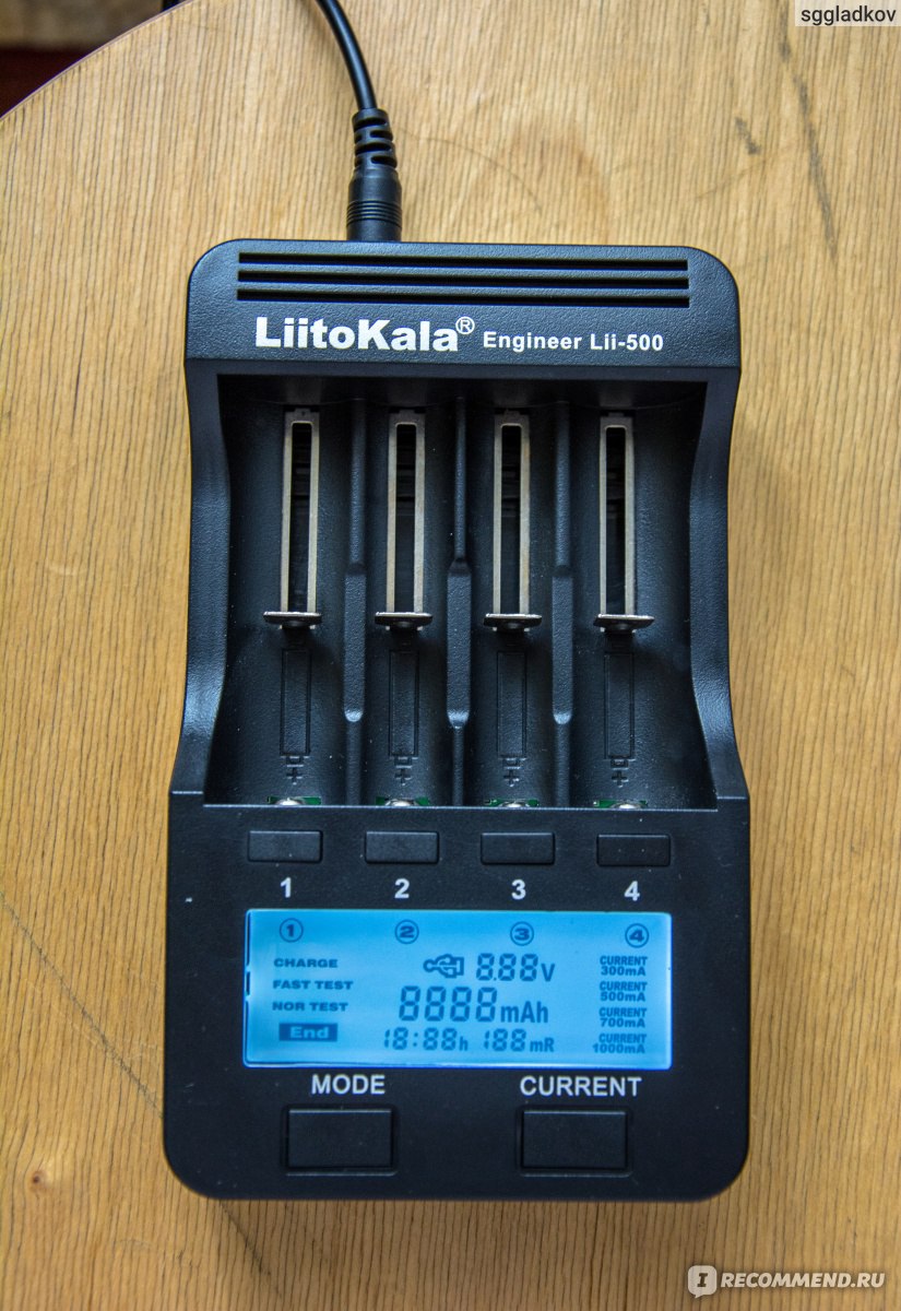

Имеется всем известная лиитокала ли-500, может с ее помощью поотдельности позаряжать? Мне казалось, что раз отделенная мной ячейка с явно превышающим напрежением, в отличии от остальных, и является дефектной. Если я ошибался, то подскажите, как мне потом понять, где дефектная, если я их поотдельности заряжу?

Ну я и собирался по ячейкам подключить к ли-500 проводами естественно!

Первую ячейку после этого зарядил лиитокалой ли-500,  до 4,2В влезло 3523мАч за 03:40ч. Теперь взялся за вторую, с 4,05В  заряжаю уже 2 часа, влезло 1536мАч., процесс идет, пишет 99%.
Мелькнула шальная мысль, а не подключить к лиитокале, сразу 4 неразъединённых ячейки? Как она себя поведёт???

Литокала тоже ном, но там нет регулировки напряжения (и тока).
А если тонкими проводами подзаряжать, через балансирный коннектор, будет адовая просадка, из-за этого и растет время балансировки.
