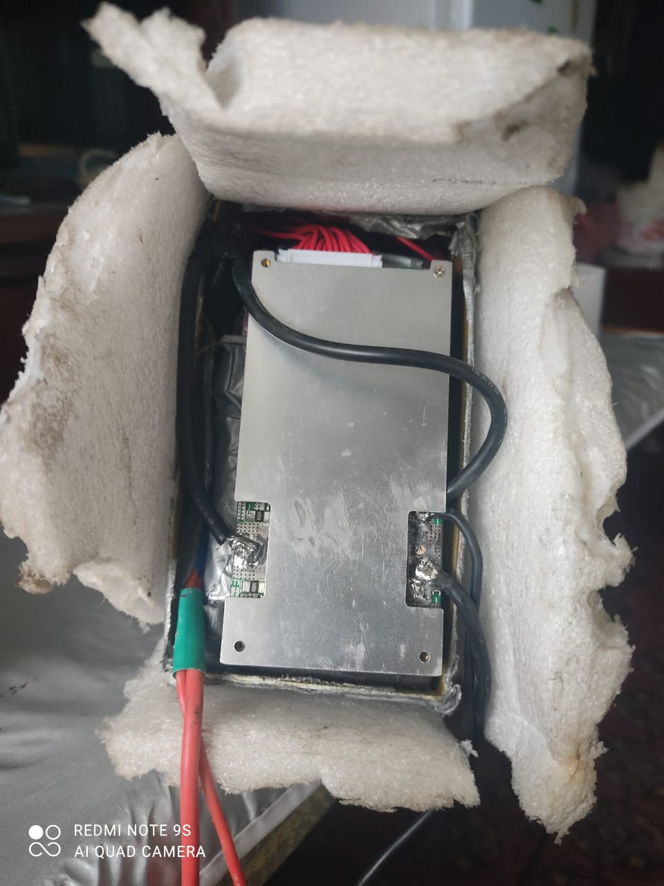

Приветствую, камрады! В общем, у меня тоже непонятки с БМС-кой :(
Бмс вот такая, с алика, 14S
Распаял, включаю зарядку. Но она не идет, горит зеленая лампочка. Тогда включил на непродолжительное время зарядку напрямую к батарее, зарядка пошла, и БМС начала греться. Включаю опять зарядку через БМС - зеленая лампочка. Если же к БМС подключить нагрузку, то разрядка идёт, при достижении нижнего порога отключается. Подскажите пожалуйста, в какую сторону копать? Или это брак платы? Спасибо

БМС начала греться (подключена к батарее только балансировочными проводами).
Во всех инструкциях пишут, что Бмс нужно подключать, начиная с силового минуса ....
TonyZ
#92
Изначально подключался провод B- на минус батареи, затем распаивались балансировочные провода и шлейфом подключались к бмс. После отсутствия зарядки, минусовой провод зарядки был подключен напрямую к батарее, а провод от B- не отпаивался.
З.Ы, Блин, да, в первом сообщении не так выразился. Имелось в виду, что зарядка шла в обход платы.
З.З.Ы. Сейчас после некоторого времени вот такого заряда:
промерил напряжение на линиях - на всех показало 3.9В. При попытке снова зарядить через БМС зарядник показывает зеленую лампочку.
