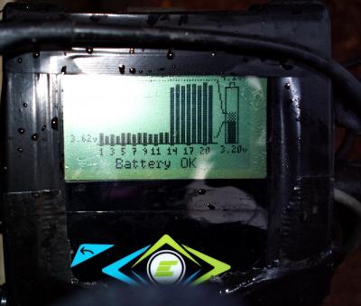

Хех, вот фотка с экрана большого "селлога".
Разница по емкости элементов примерно 20%. Снято, когда вел проехал примерно 80% от максимального пробега:
Но я шел на это сознательно т.к. временно езжу с ПОСЛЕДОВАТЕЛЬНОЙ вольтдобавкой. Она должна иметь бОльшую (в идеале - равную) емкость, чем основная батарея на 13S/
Я к тому, что надо подбирать элементы так, чтобы итоговые ячейки имели примерно одинаковую емкость и импеданс. Иначе пробег будет меньше максимально возможного.

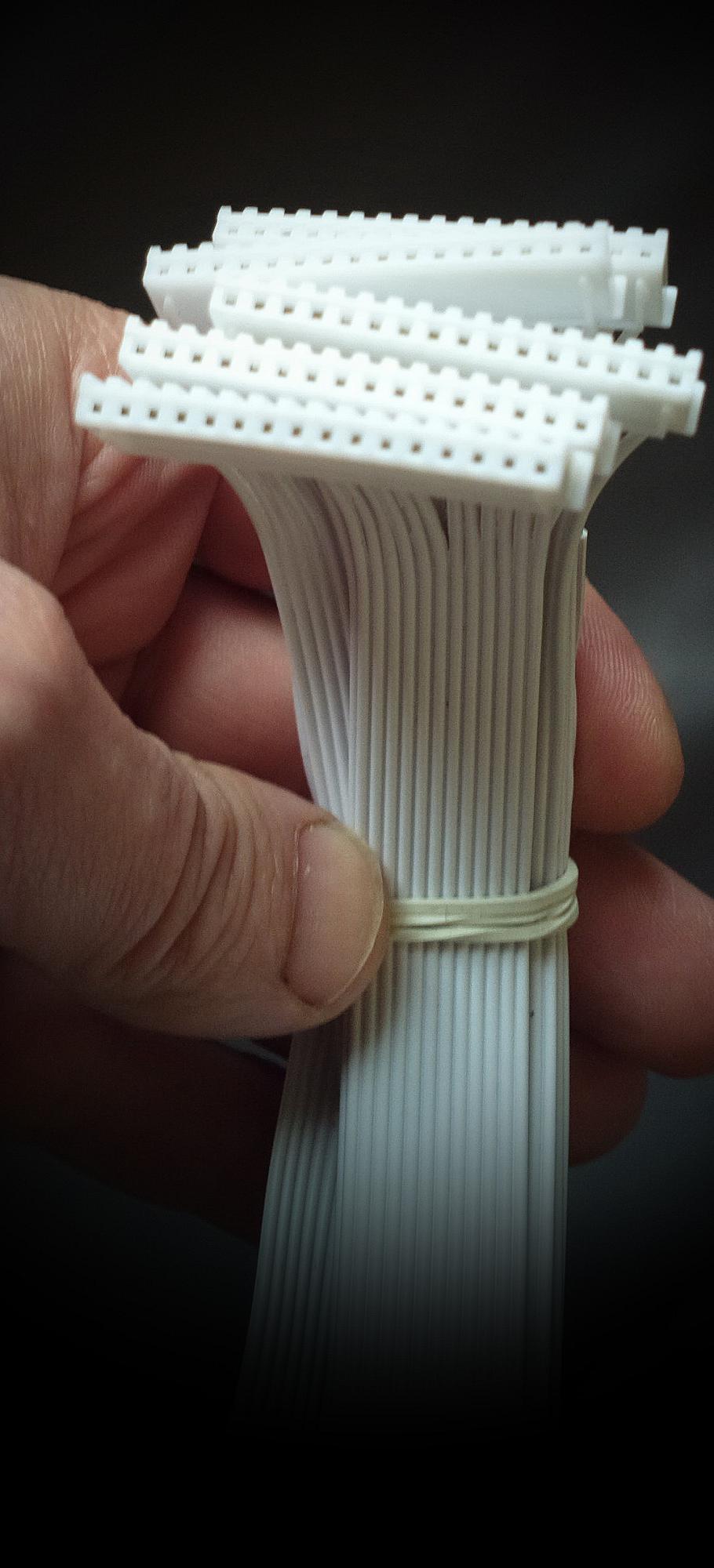

По селлгогу, можно и один купить. Вот фотка, для понимания:
Косички на на 13S и выше, можно купить у меня или искать в другом месте:
