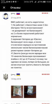

В отзывах где брал пишут люди 41,5 порог charge release voltage.
Сборка из б/у 18650 у меня, возможно сдохла ячейка.
И ещё одна странная вещь в отзывах была, что меньше 3000mah ячейку bms балансировать не хочет...

Цитата: Antimig от 16 Сен. 2018 в 15:52В отзывах где брал пишут люди 41,5 порог charge release voltage.
Не верьте эти людям.
Charge release voltage (СRV) относится к напряжению на ячейке, а не батареи. У меня, например балансировка идёт при напряжениях выше 4.18В, а СRV при 4.1 В. При таких параметрах отбалансировать батарею штатными функциями БМС невозможно. Нужно сначала разрядить батарею ниже 4.1 В на ячейку, и только затем БМС позволит ее дальше заряжать. Выхода два:
1- заряжать токами ниже токов балансировки (~30 мА). Нужен лабораторный блок питания или что-то  подобное. Тогда ячейки с завышенным напряжением будут всегда находится в диапазоне напряжений между 4.19 (балансировка) - 4.25 (отключение ВМС). Тем временем просевшая  ячейка зарядится. Но это будет долго. 3.9 В это примерно 30% ёмкости. И у вас батарея 10 Ач, то нужно дозарядить около 3 Ач. При токе зарядки в 30 мА - это 100 часов! Штатной зарядкой - ещё дольше или невозможно, как вашем и моем случае. Муторно, долго и не эстетично. Поэтому
2- заряжаем просеявшую ячейку (даже зарядкой от мобилы, но под присмотром, контролируя ее напряжение) током 0.5-2 А.
Быстро и интеллигентно.

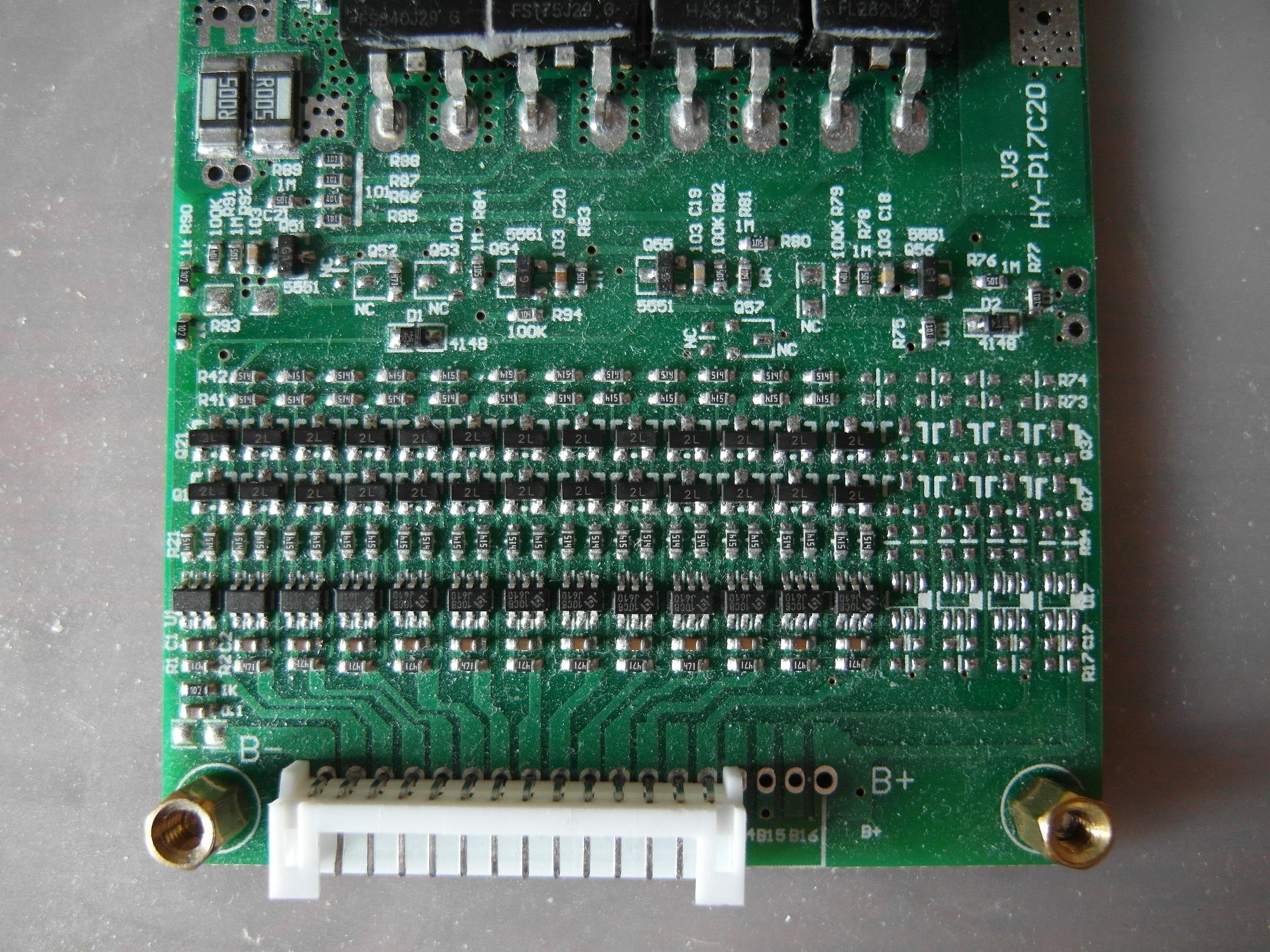

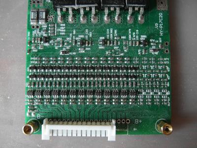

Похоже мне стоит тут отписаться, чтобы не плодить похожие темы. Не пойму алгоритм работы БМС. Из известных параметров: верхний порог 4,25 +-0,05В, нижний (или порог освобождения) 4,1 +-0,05В. Вчера начал эксперименты. При зарядке отрубила по самой высокой ячейке 4,265В. Уже часов 10 на ней это напряжение стабильно держится. Полез в баратею, т.к. заметил постепенное падение порога напряжения, при котором отключалась зарядка. Выявил разброс нехилый такой. Поменял БМС на аналогичную и пытаюсь понять алгоритм работы. Поячеечной индикации заряда нет. Такое чувство, что функция БМС просто не работает, буду разбираться, но может кто уже по таким граблям ходил. Вообще начала посещать мысль, а есть ли вообще в этой БМС функция балансировки...
Что-то сомневаюсь, что эти маломощные резисторы могут быть стравливающими. Есть кто подтвердить или опровергнуть мысль?
