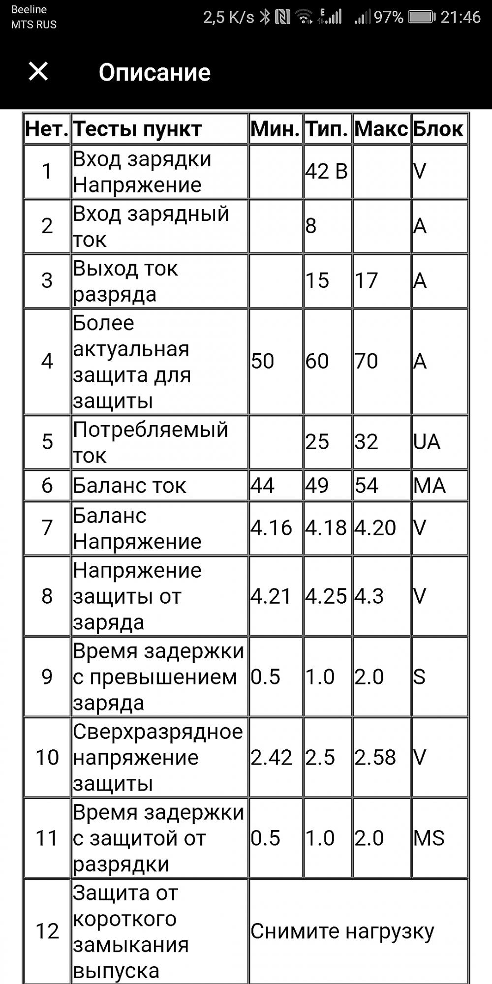

Добрый день всем. А как работает bms при разряде, балансируюет?
crond
Antimig
Если можно, прошу пояснить процесс зарядки и балансировки.Если я правильно понимаю то до 4.16 BMS равномерно одинаковым током заряжает ячейки, как только одна или несколько более 4.16, то начинается балансировка. Правильно я понимаю?
LeoDron
Antimig
Прошу извинить, возможно повторю чей то вопрос, а дальше что происходит? Если дать всего 40-50 mah и при таком токе заряжать, то резистор с "выскочкой ячейкой" будет стравливать заряд, а остальные отсталые будут заряжаться 40-50mah током до полной готовности?
[user]Antimig[/user], да, именно таки происходит. Можно даже дать 100мА, перезаряда не будет.
Antimig
сутки на зарядке, в итоге следущее
1. 4,13
2. 4,03
3. 4,03
4. 3,86!!!
5. 4,07
6. 4,14
7. 4,13
8. 4,13
9. 4,10
10. 4,13
В сумме 40,8
Два вопроса уважаемые господа. Визуально заряд больше не идёт, возможно ошибаюсь. Будет ли дальше BMS заряжать? И как самым простым способом можно ограничить 1.5А 42V зарядника, чтобы отбалансировать.
[user]Antimig[/user], поставьте амперметр или ваттметр в разрыв зарядки. сразу поймете, идет заряд или нет. Может там как раз и течет около 100мА.  :bn:
Но так балансировку не делают. Балансировка, это когда разбег не более 100мВ. А у вас адский разбег, его лечат ТОЛЬКО вручную!
