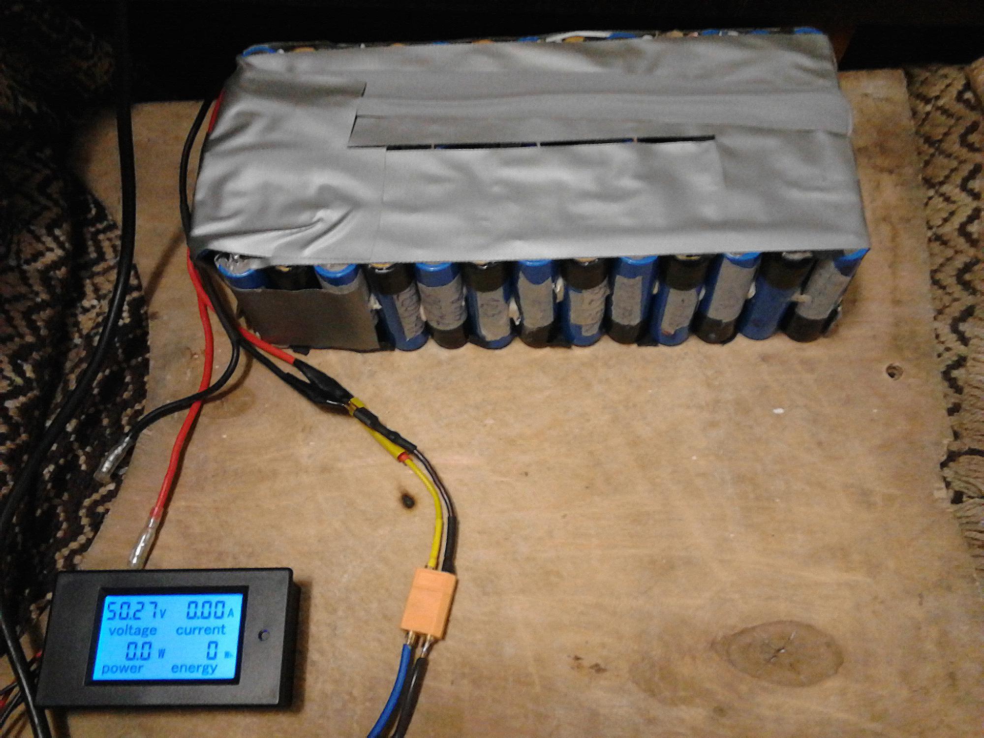

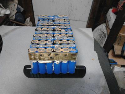

Начал собирать,подготовил для пайки усами
Протестировал на кз
Никогда не спеши,а то опоздаешь.
Если тебе плюют в спину,значит ты впереди.
Samohod55
Собрал,проверяю состояние

Linkov1959
[user]Samohod55[/user], нагрузите 20а на разряд, какое падение?
Samohod55
Пока хочу проверить реальную емкость 5а
А потом просадку

Емкость такой батареи можно смело мерить на 10А.
andruxxa
У меня такая акб 12в 100А*ч падала на 2в при габаритах и включившемся вентиляторе охлаждения. Там порядка 30А было. Так что вашу батарею можно смело грузить 10А для тестов.
Samohod55
48 вольт 15 ач,для начала проверю 5 ампер,не хочу пока грузить больше.
У меня на очереди 60вольт 16ач,когда соберу,нагрузку по больше сделаю.
Samohod55
Под нагрузкой 7а,просадка 2вольта,многовато,но не критично.

Linkov1959
[user]Samohod55[/user], при какой температуре? Если батарея холодная, то простительно, а если при комнатной, то нужно усиливать до 10Р.
Samohod55
сильно теплая под конец разряда.

Evgeniy_D
Если так греется уже при 7А, то при рабочем токе, который скорее всего еще больше,  она будет еще теплее.  А какой мощности двигатель эта батарея будет питать?

Evgeniy_D
Цитата: Samohod55 от 11 Янв. 2019 в 01:01
500 ватт
Получается, что средний ток на 500 ватт будет около 10.4А (1.7-1.8А на банку) и для этой батареи будет не очень хорошо, т.к. она будет греться сильно. Нужно или усиливать, как тут уже советовали, добавляя банки в параллель, или попробовать отобрать более подходящие банки, изначально проверяя каждую банку током в 2А на емкость и нагрев.
Linkov1959
на 500вт идет контроллер с шунтом на 20-25а, на этот ток и нужно испытывать.
andruxxa
Надо ещё столько же в параллель, чтоб ничего не грелось. б-у могут выкинуть неуместный прикол посреди дороги) типа провала до 0 отдельных банок под нагрузкой, поэтому нагрева надо избегать.

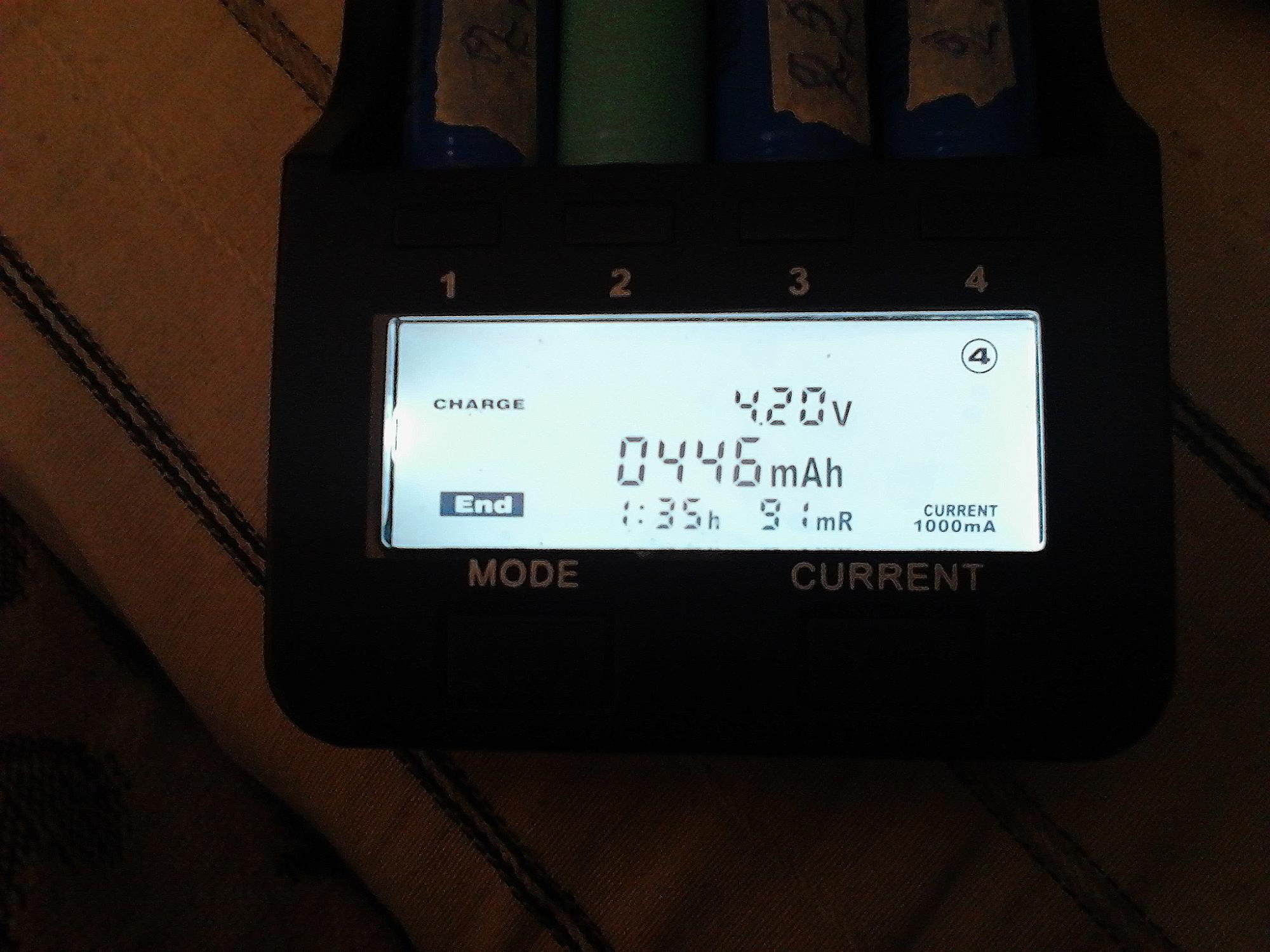

Samohod55
Кто объяснит с чем это связано?
На одной батарейке 4'19 на другой батарейке 4'20,а прибор показывает конец заряда?
Пробовал менять местами,без изменений.

Evgeniy_D
Может, это особенность банок, одна банка заряжается до 4.20, а у другой после 4.19 начинается саморазряд? Бывают такие аккумы, у которых после заряда выше определенного уровня начинается саморазряд. Например, если аккум зарядить до 4.20, то он потом полежит немного и может опуститься до 4.15 и дальше на этом уровне так и останется.
Samohod55
Банки все из одной партии,после отстоя 4'16 и 4'17.
