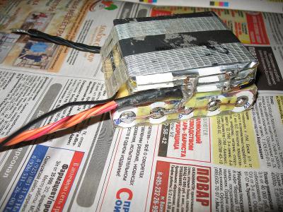

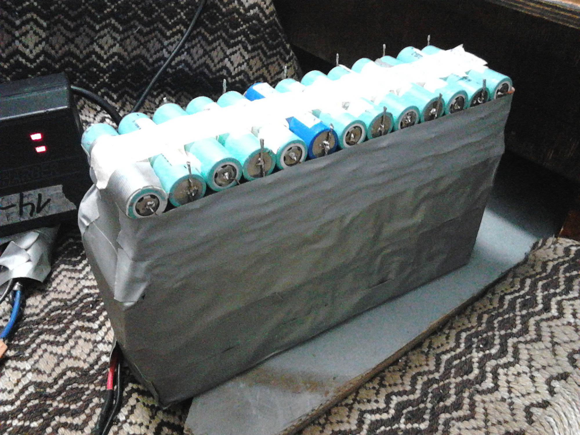

Насмотревшись-начитавшись про успешный опыт с б\у акками 18650 решил тоже попробовать. Нашёл на авито объявление, по 100руб отдают дохлые акки от ноутов, в каждом по 4-8 банок. Взял 10 штук на пробу. Итого 60 банок за 1000 рублей. Начало хорошее. Часа два колупал корпуса, думал будет проще, но склеено хорошо, а повредить банки не хотелось. Затем разделил банки на несколько групп по напряжению: 0В, до 3В, 3.0-3.5, 3.5 и выше. Внутри групп все банки соединил параллельно и поставил заряжаться небольшим током (из расчёта 0.1С на банку). Те банки, которые во время заряда нагревались - убирал в сторону. По окончанию заряда оставил банки в покое, затем заметил напряжение, и те, у которых оно упало - в сторону. У оставшихся замерил ёмкость с помощью Lii-500 - получилось не шибко радостно. Максимум 1900мАч, минимум 1200.
В итоге, из 60 банок:
16 штук - в утиль (высокий саморазряд, напряжение на банках падает ниже 2.5В)
6 штук - разряжаются с 4.2 до 4.0В за сутки, но дальше напряжение не падает
24 штуки - ёмкость в районе 1500-1900, заряд и нагрузку держат
14 штук - ёмкость 1200-1500, тоже выглядят живыми
Из 24 собрал 12S2P, но пока не довелось протестировать нормально ёмкость всей сборки под нагрузкой, но предчувствие у меня уже не очень, да и продолжать данный опыт дальше не хочется. В данном случае вышло примерно по 40 рублей за банку ёмкостью 1500мАч (в батке первыми сдуются те, у кого ёмкость меньше) и неизвестной историй (сколько они ещё проживут, пока не уйдут в к/з, как сделали их братья?). При этом на али можно взять какие-нибудь калы на 3000-3300мАч по цене 150 рублей за штуку, которые при том же весе и размере дадут в два раза большую ёмкость. Для себя решил, что заниматься таким целесообразно только в случае, когда б\у аккумы достаются бесплатно.

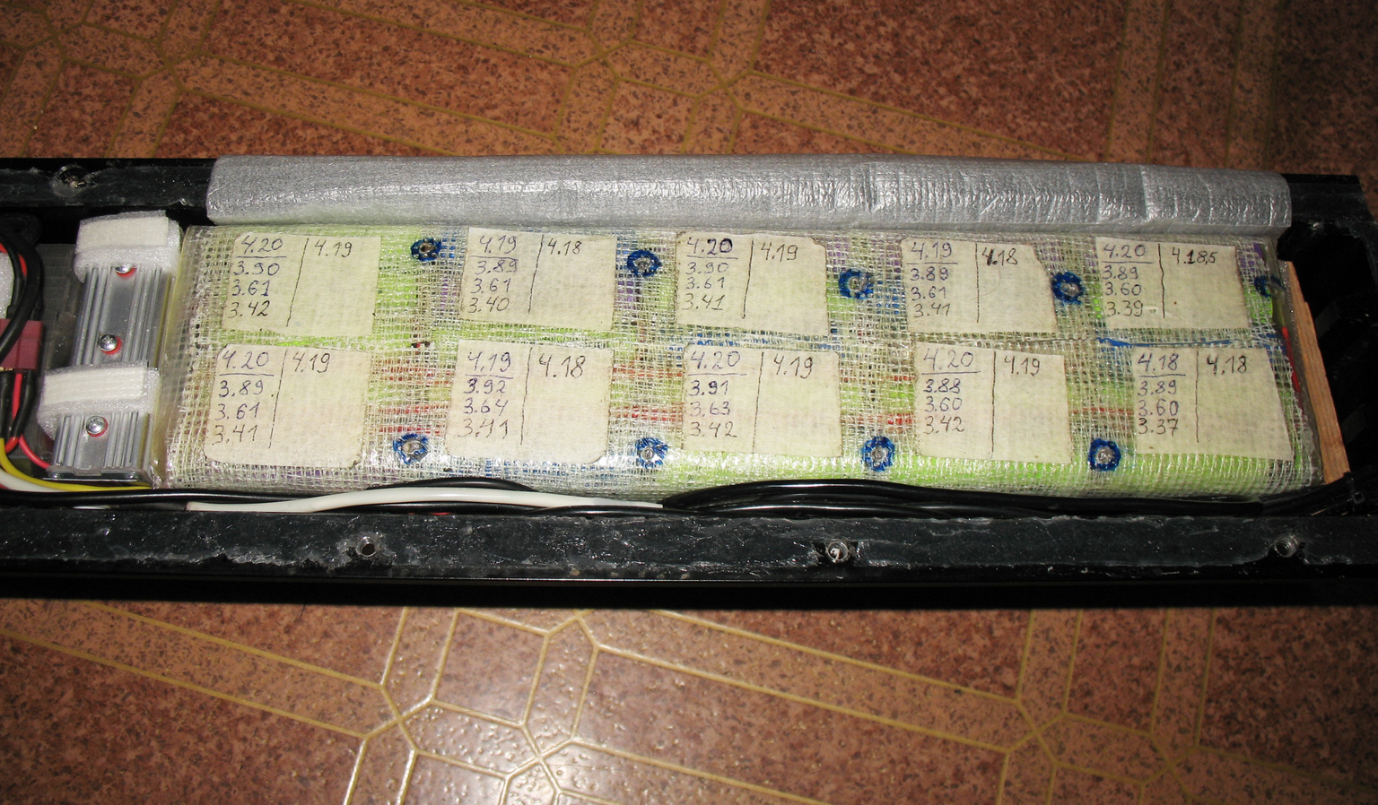

Evgeniy_D
Цитата: Samohod55 от 14 Янв. 2019 в 00:07По емкости замучился подбирать,при разряде на пол вольта убегают,а при заряде тоже есть разбег,
Я мерил каждую банку отдельно и потом уже сортировал их в сегменты по емкости.  Хоть мои банки и не б/у, а просто лежалые ноутбучные батареи смешанные с разобранной штатной батареей самоката, состоящей так же из ноутбучных низкотоковых банок, но у них разная емкость - от 1950мАч до 2600мАч. Собранная батарея на данный момент показала себя с очень хорошей стороны, нету разбаланса, все сегменты идут довольно ровно, батарея при использовании в самокате на полном газу холодная, не греется.
На данный момент собранной батареей очень доволен. Как она поведет себя дальше - время покажет
На  бумажках я записывал напругу каждого сегмента на разных уровнях заряда батареи при использовании.
Так же я собрал 11-й сегмент из б/у ноутбучных банок 18650 и плоских, и поставил последовательно с основной батареей. Это подняло макс скорость самоката примерно на 3км/ч. Этот сегмент на данный момент работает хорошо.

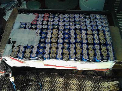

Samohod55
#116
Добавил по два элемента на параллель,получилось 13s8p,на слабые параллели поставил более ёмкие элементы
На 48вольтах сбалансировал в ручную,до 54вольта без разбега,осталось проверить на разряд.
Никогда не спеши,а то опоздаешь.
Если тебе плюют в спину,значит ты впереди.

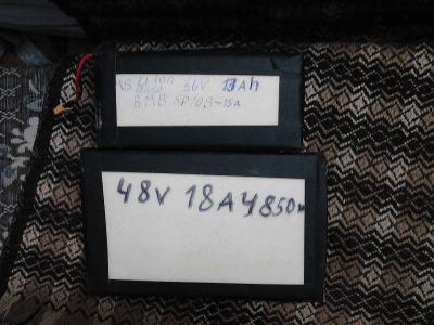

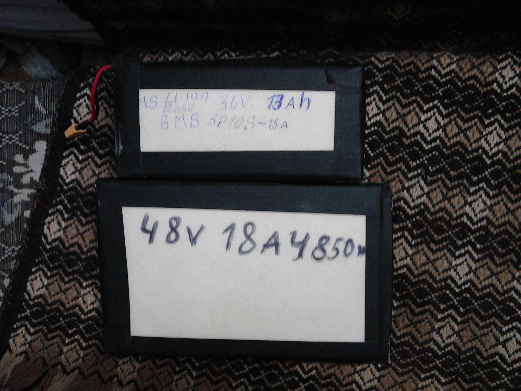

Samohod55
Собрал две батареи,на 48 вольт и на 36
Пока не на чем проверить окончательно,но показатели не плохие.

Samohod55
Цитата: Gt8 от 24 Янв. 2019 в 20:01
Я мож и ошибаюсь , но смысл? Они будут работать по уровню слабых.
Каждую параллель подогнал под одну ёмкость.
Samohod55
Начал с 5p,по разбегу при разряде добавил по одной в параллель подняв общую ёмкость,после очередного разряда разбаланс уменьшился,и к 8p практически збалансировал ,получилось 13s 8p,
Конечно долго,но получилось.
Samohod55
#122
С 36вольтовой вышло по проще,была 13s3p,перебрал 10s5p,добавил не достающие элементы нужной ёмкости,и с первого раза всё получилось.

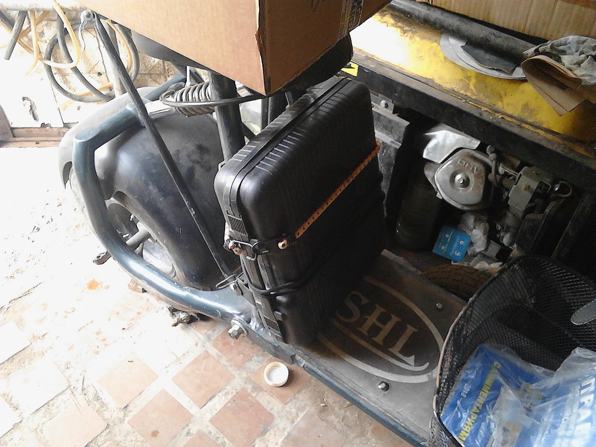

Samohod55
#123
Закончил сборку 16s10p,после первого теста заряд разряд,загнулись три элемента,после замены, тест показал 1260wh,при разряде пяти ватной лампочкой(шесть штук)элементы с легка греются,в общем я доволен,в моём случае конечный результат устраевает
батарея вместе с чемоданом 10 кг.
Evgeniy_D
[user]Samohod55[/user], Доп. изоляция между сегментами есть? Если нету, то на банках может со временем от вибрации протереться термоусадочные корпуса и произойти межсегментное замыкание.
Samohod55
Цитата: Evgeniy_D от 14 Фев. 2019 в 12:34Доп. изоляция между сегментами есть?
если присмотреться,плюсовые обмотаны изолентой,и исключают прямой контакт с термоусадкой.
