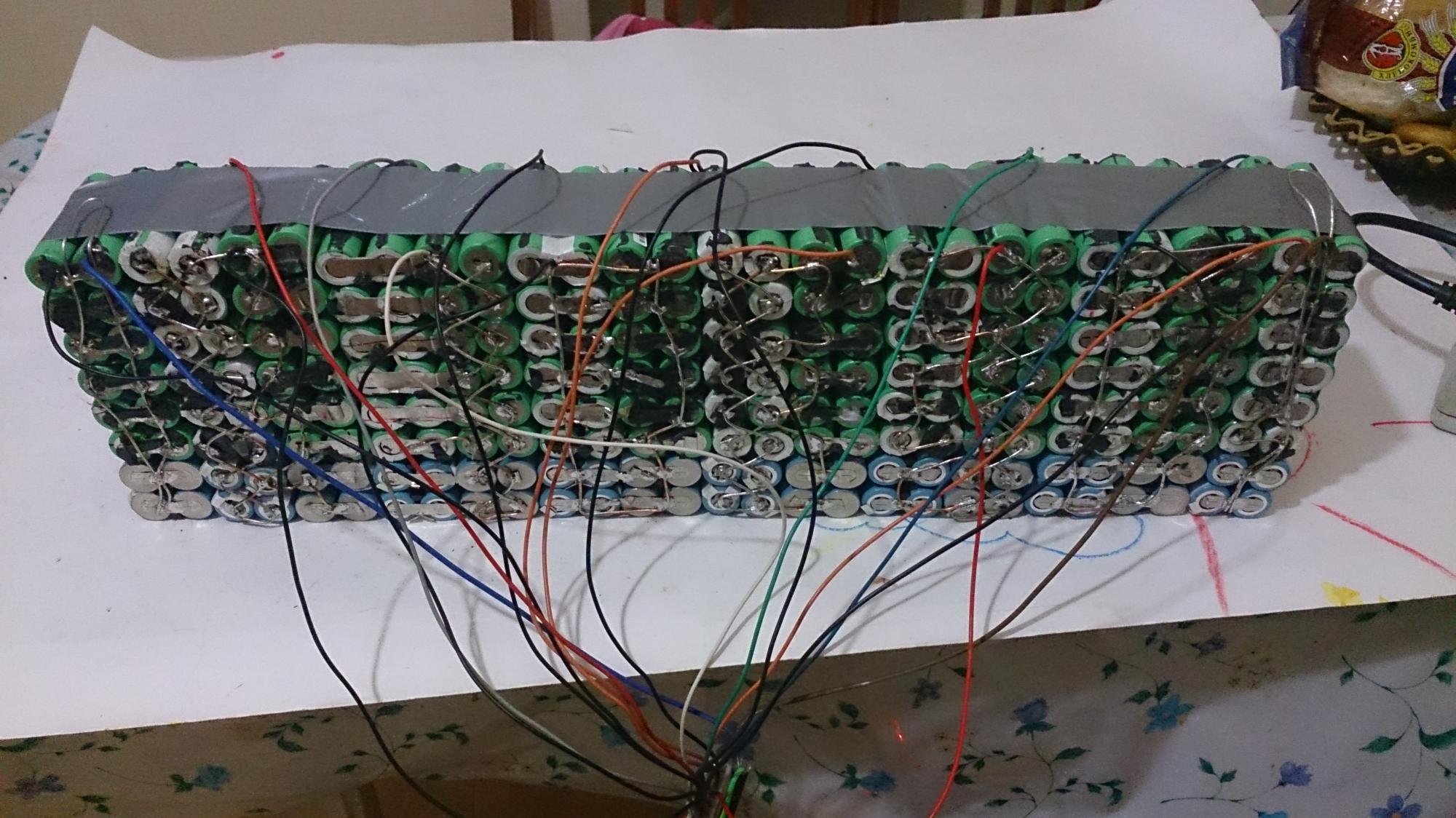

Я сам занимаюсь ремонтом техники завалялись у меня батареи 300 штук от ноута  не проданные, 5 6 лет лежавшие из них я и собрал себе аккумулятор 14 s 22 p

Поделюсь своим опытом. Задаром достались 22 ноутбучных батареи. Разобрал. Во всех оказалось по 6 банок. Объёмы, по номиналу были 1800, 2200. По "номиналу" это значит то, что указано по маркировке. По факту, конечно-же, ни одна банка этого не выдала. Из 132 банок шесть штук сразу отправились в помойку(прости природа), штук 10-12 выдали чуток больше 2000, штук 8 были меньше 1000, остальные в диапазоне от 1000 до 1800. Проверял Литокалой 500.

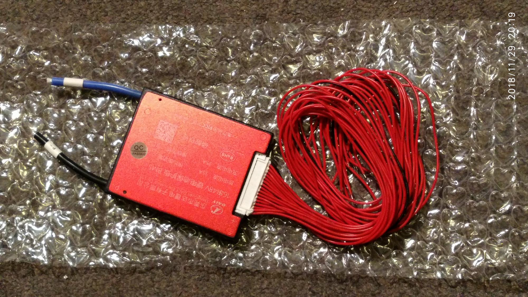

Мой опыт-собрал для детского заводского электросамоката (100w коллектор) батарею 4р5s заместо умерших свинцовых 2х12в 4ач из отобранных 18650. Детеныш все лето гонял. Мне кажется, это им самое достойное применение.

[user]Evgeniy_D[/user], Можно собрать на ноутбучных банках вторую батарею с хорошей БМСкой и поставить её в параллель с первой. Но ежели самокат хранится в квартире я бы таким кроиловом заниматься не стал, см. темы про пожары.
Evgeniy_D
#17
Цитата: volk0001 от 25 Нояб. 2018 в 15:33volk0001
Ну риск пожара тут не от ноутбучных батарей, а  от ли-ион батарей в принципе. То есть пожар может возникнуть и от новой батареи тоже, а может и не возникнуть от старых батарей. Все дело в том, насколько аккуратно и хорошо человек соберет это дело. БМС обязательно. А еще интересно, батарея надежно закрыта в алюминиевом корпусе (днище и боковые стенки 5мм, верхняя крышка 4мм), куда почти нет доступа воздуха. Может ли в таком корпусе быть пожар?
Но ставить отдельную батарею в параллель к имеющейся не выйдет, т.к. она не уместится в корпусе. Нужно разбирать имеющуюся батарею и лепить из всего этого новую, тогда влезет и будет неплохая по моим предположениям батарея на 16Ач.
