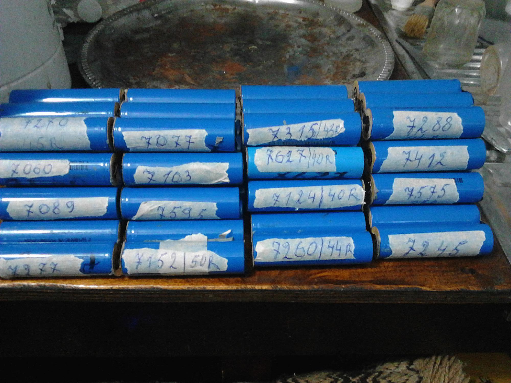

Тем более, что я наконец-то все банки промерял, ни одной не отбраковал, сгруппировал по емкости в сегменты и впереди самое интересное - наконец-то сборка!  :-)

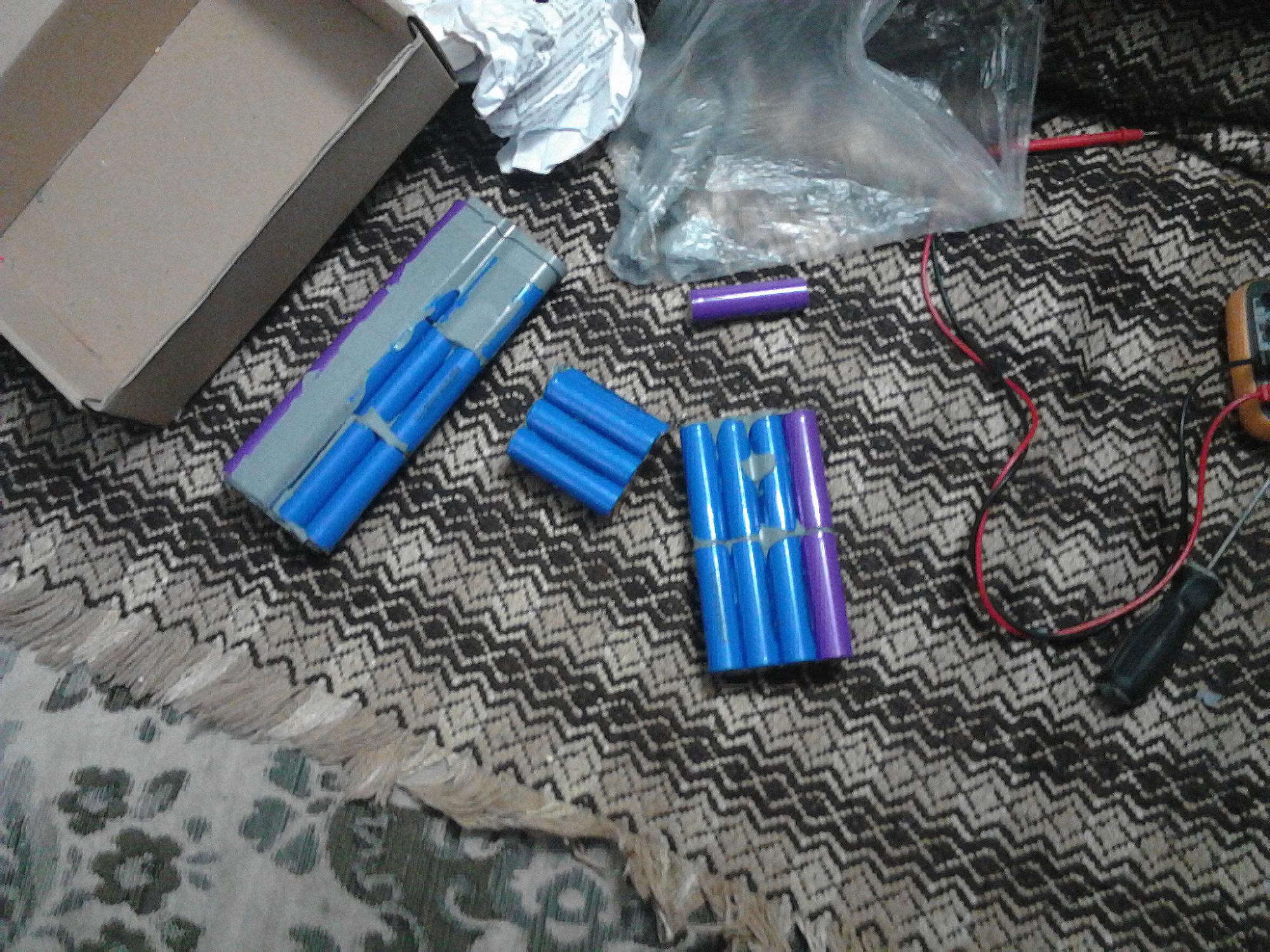

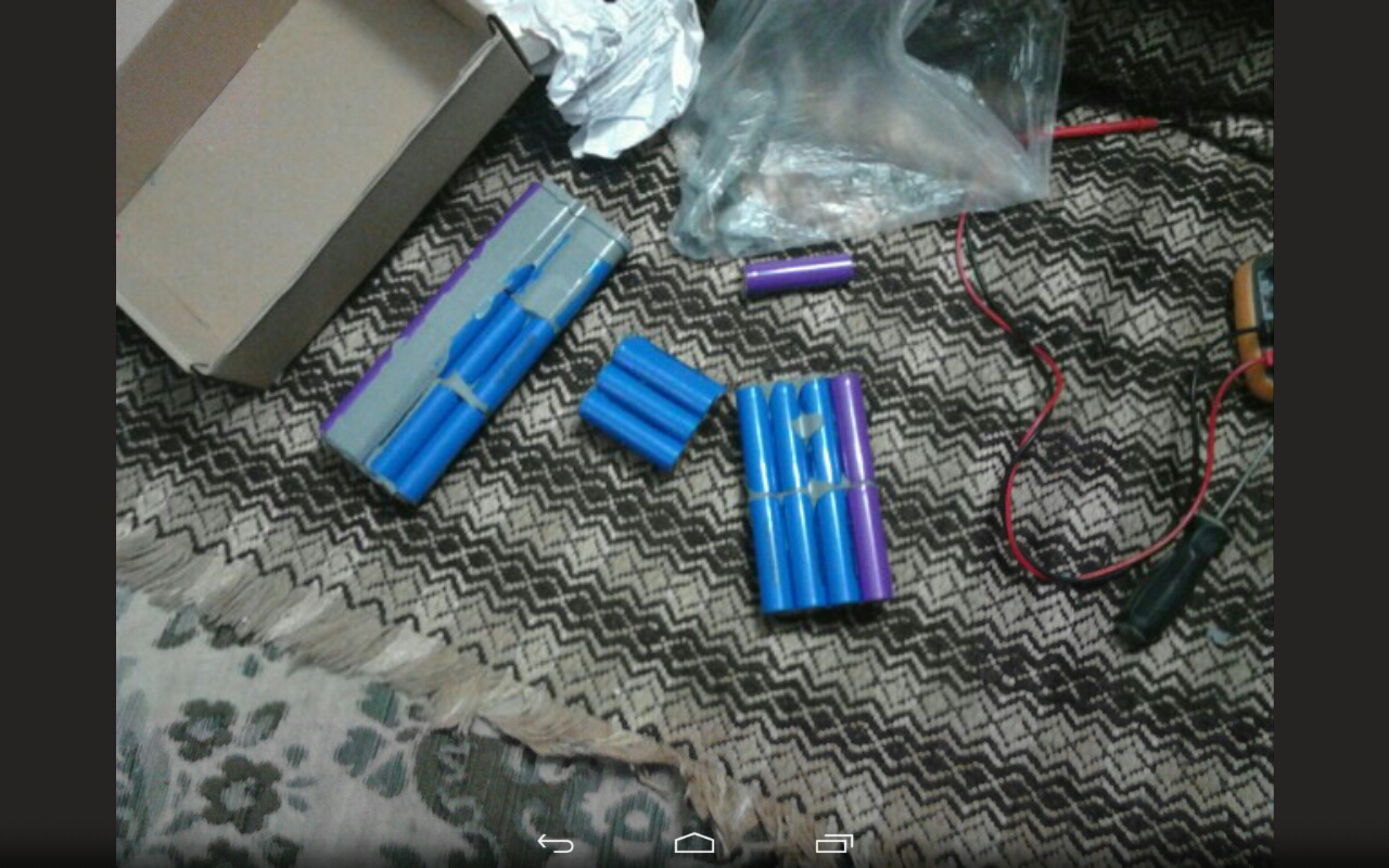

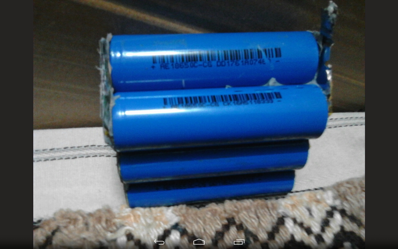

Всем добра,приобрёл по случаю бу
Выдернул пустышки
Осталось 100штук,обошлось 1000рублей,кто подскажет что это за элементы?спасибо.

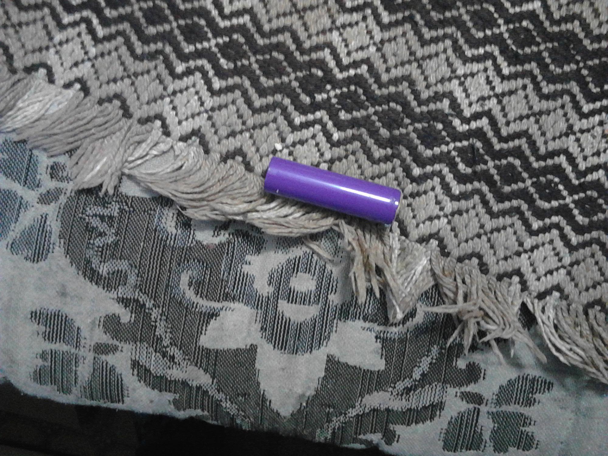

Samohod55
Проверил остаточную ёмкость 2200-2300,пока несколько штук,думаю покатаються.

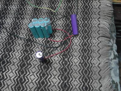

Samohod55
Пока проверяю по 3 банки параллель,4 параллели одновременно,что-бы быстрее,и не разрывать сварку.

Samohod55
#67
Проверил большую часть элементов,такой результат
Никогда не спеши,а то опоздаешь.
Если тебе плюют в спину,значит ты впереди.
Samohod55
Проверял по три элемента,что-бы не разрывать сварку.
