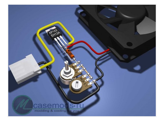

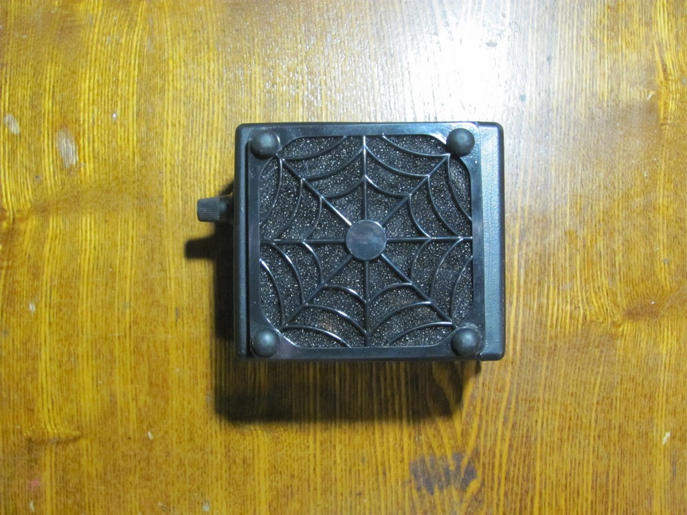

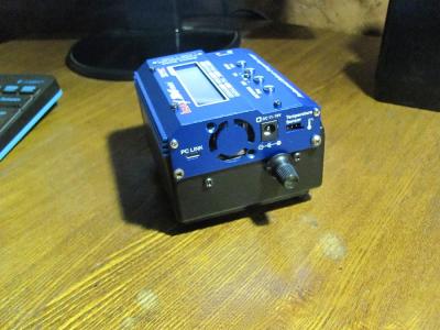

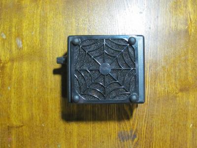

Пытался зарядить imax b6 mini 12 параллельно соединённых A123 AMP20m1HD-A ,током 6 ампер.Нагрелся как утюг,пришлось немного модифицировать систему охлаждения.Снял заднюю крышку,плату прикрепил к лицевой панели,поставил радиаторы. Вместо штатного вентилятора через регулятор числа оборотов установил большой. Зарядку током 6 ампер в течении двух суток переварил без замечаний.Так что если нет денег на мощный зарядник сойдёт и такой.
