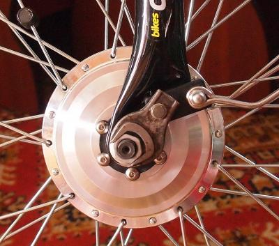

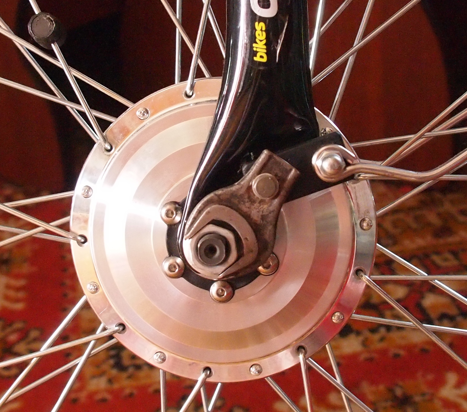

Возникла идея! Фиксация оси от проворота в нормальном состоянии фактически происходит не за счет рогов дропаута а за счет трения торца гайки о шайбу, шайбы о боковую поверхность дропаута с одной стороны и трения в резьбе гайки и вала с другой стороны. Силы трения уменьшаются только из-за уменьшения нормальной нагрузки на трущиеся поверхности (читай ослабления гайки). Чтобы гайка не ослаблялась нужно ее каким-то образом зафиксировать на оси от проворота. В качестве фиксатора предлагаю использовать поперечные резьбовые штифты (гужоны) которые вкручиваются в тело гайки и упираясь в лыски вала фиксируют ее от проворота.
Кто нибудь делал что-то подобное? Может это все хрень?
Но очень уж не хочется точить новые усилители дропаутов.
Сделайте, как у меня, уже несколько сезонов катаюсь с таким приспособлением. Сделать элементарно - возьмете подходящий рожковый ключ, подгоните точно размер зева ключа под размер гайки (они у нас не стандартного размера), обрежете лишнюю часть и если удастся, то закрепите на дропауте за отверстие имеющееся (или иным способом надёжно закрепите).
Вот таким образом. Один раз затянул гайку усилием до возможной невозможности, накину этот обрезок люча, закрепил и забыл про контроль за ослаблением гаек на года.
Усилителей дропаутов эта "хрень", к сожалению, не заменяет, а вот гайки держит мёртво! :exactly:
Можно поэстетичнее руки приложить, я делал "на скорую руку" - шобы було! На 2 ключа ушло полтора часа и литра пиваса.

rzaviy
[user]Optima Watson[/user], нет конеша,не забыл,это больше как инфа для начинающих,которые не понимают разницу в китайпорошке и нормальной стальной вилке.
Мой "ПЕПИЛАЦ"
Optima Watson
Правильно глаголеш, - шобы боялися начинающие купляты соби порошковые вилки на всяких е-баях, а потом от энтих е-баев шобы еще и голова болела :-D ежели стукнуться ею о булыжник мостовой.

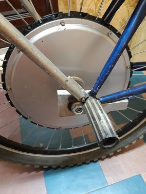

У меня тоже вилка стальная, от Харьковского велозавода. Ну я год покатался на аккумуляторе 36 вольт без дропаутов , снял колесо а там мотор уже резьбу почти нарезал  :-D  Накидные ключи  , алюминий не спасут от проворота . Постивил два такие

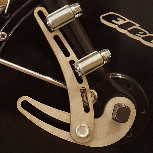

Optima Watson
#3346
Цитата: user33 от 15 Июнь 2020 в 17:39Накидные ключи  , алюминий не спасут от проворота . Постивил два такие
Накидные ключи у меня спасают не алюминий (это вы о чем?), а фиксируют от ослабления затяжки только гайку. Кроме того, у меня мотор всего на 350 Вт, а  у вас на фотке, как видно на 500-750 - вот и прокрутило без усилителя.
А поставили "два такие" и неправильно. На фотке колесо вращается  по часовой, а момент на ось передается против часовой. Говорилось об этом тут уже не счесть сколько раз.
При этом, как у вас, хомутики стянутся вниз, (тем более перо вилки конусоватое к низу), ослабнут хомутики и не заметите, как ездить будете всё равно что совсем без усилителя - так работать он не будет.
Надо усилитель снять, перевернуть и железяку с прорезями под хомуты упереть в переднюю поверхность вилки. Так будет правильно.
И уже в таком положении обе железячки лучше бы прихватить сваркой. Болтик на М5 хиловатый для этого.
Пока две половинки шарнирно держатся на винтике, усилитель тоже не спасёт. Проварить надо с двух сторон и дырку от винтика тоже.
