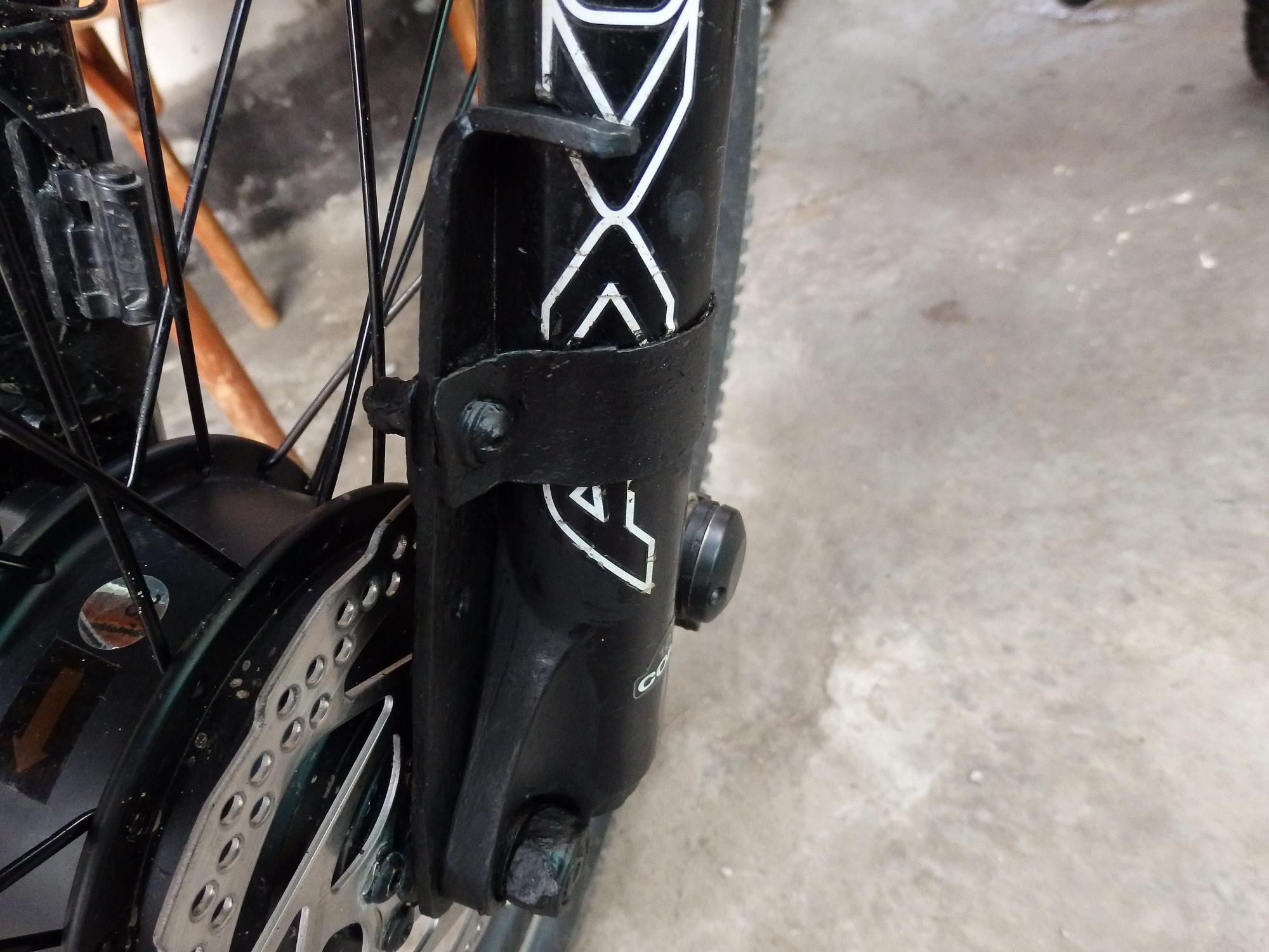

scezary
Такую идею, как то [user]peat[/user] реализовывал, и вполне успешно. Шкурку на шайбы наклеивал.

[user]Андрей3[/user], дропауты не сплюсни как будешь затягивать мегагайки, диванный ты мой теоретик.

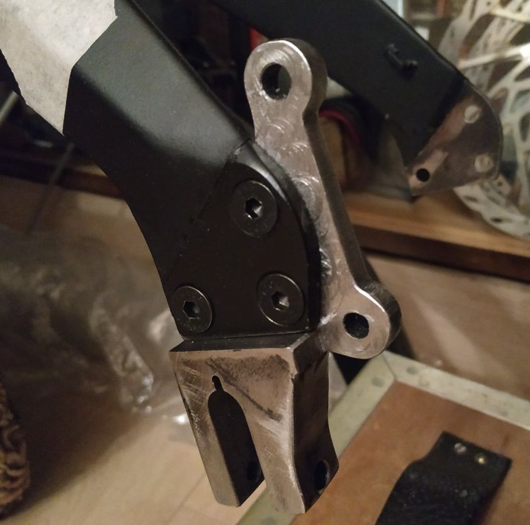

Если твои дропауты выглядят
примерно так
то можно.
Во всех остальных случаях см. п. 1
Эх если бы мои дропауты так выглядели  :~-(
