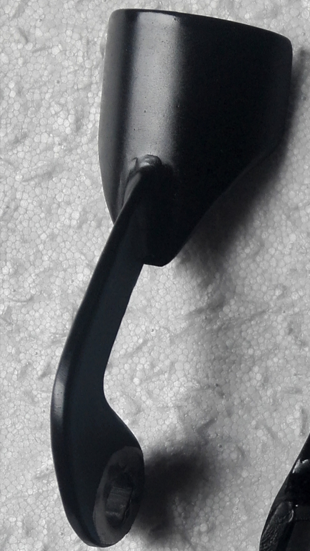

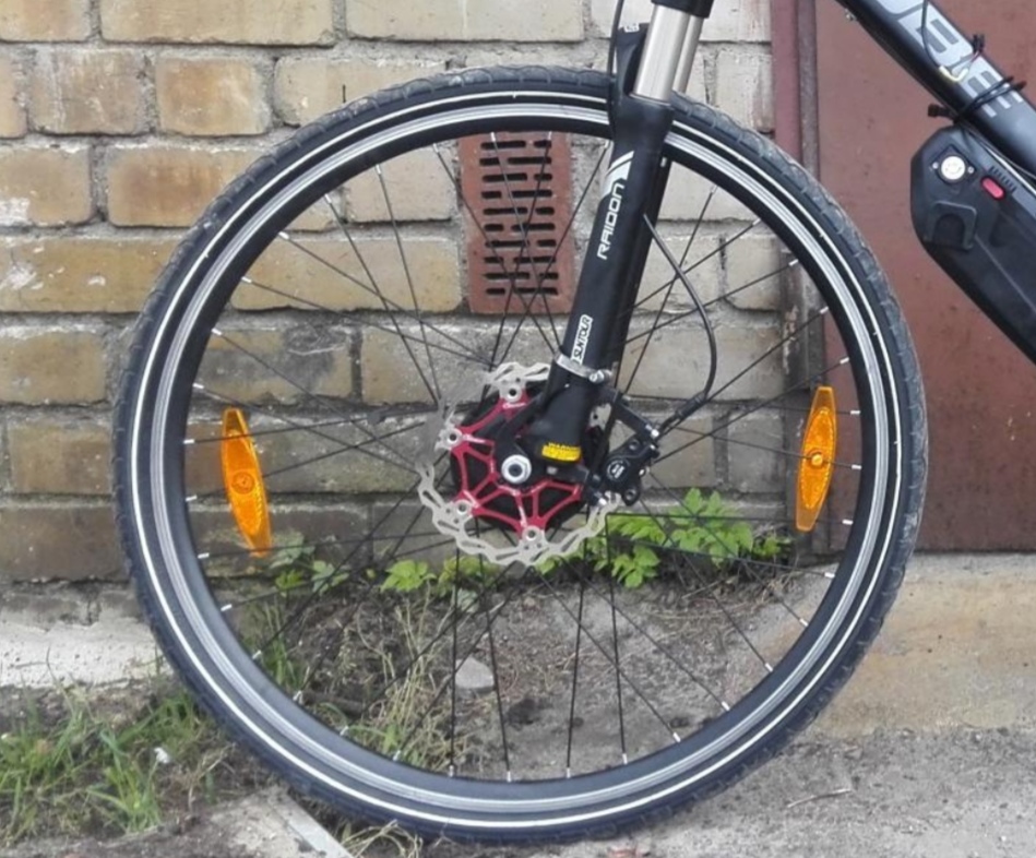

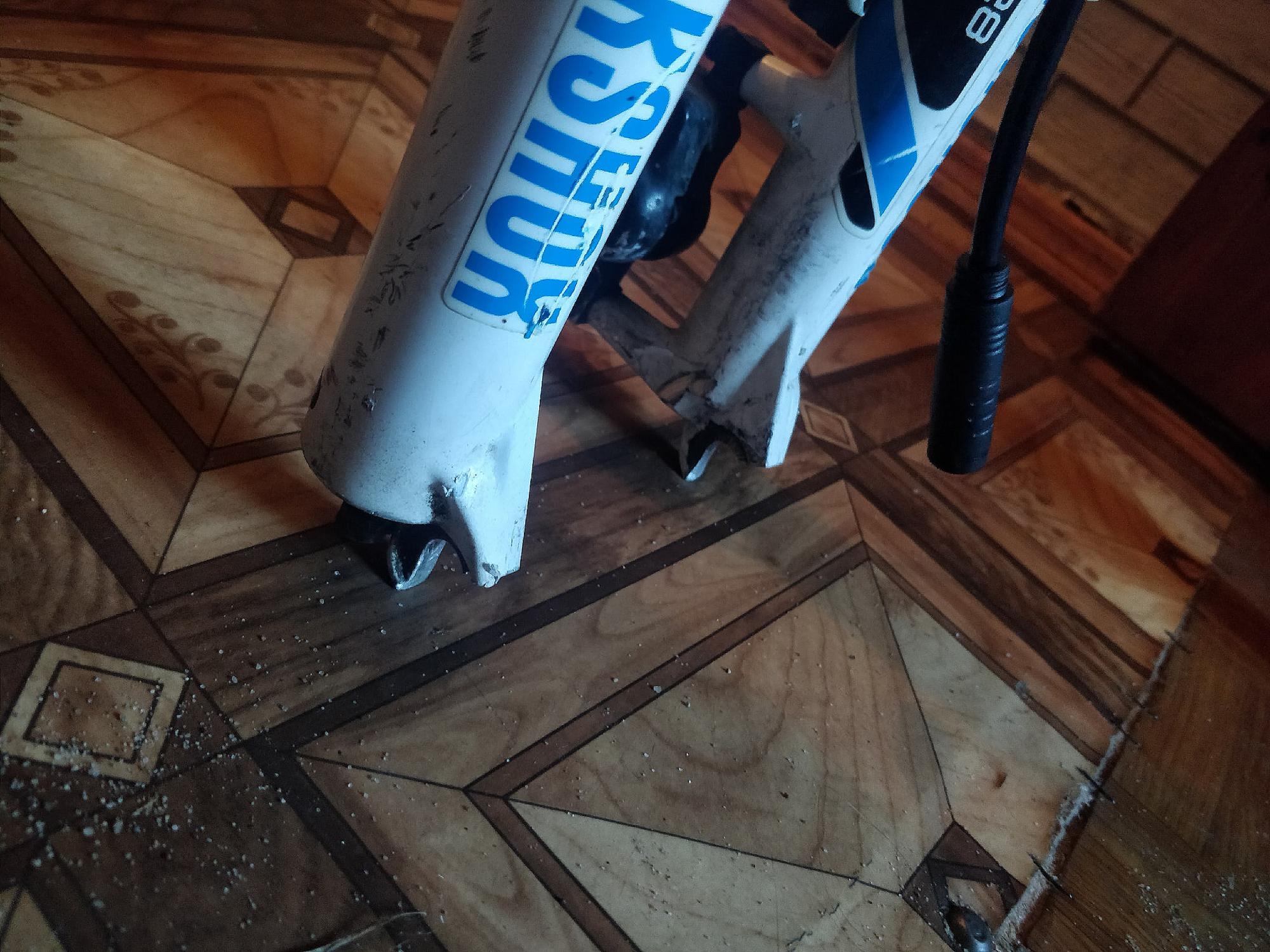

Сегодня у меня провернуло МК в дропаутах, несмотря на 2 усилителя, Благо не на большой скорости.,тип усилителя смотреть на фото. Вилка была rockshox xc28. Порвало с каждый стороны 2 металлических хомута. Сейчас я думаю решать эту проблему, но от вас и вашего опыта будет зависеть как именно решать. Собственно, я не понял, в чем проблема? Все говорили что достаточно установить усилители. Если вы владелец такого ПЕРЕДНЕГО МК, подскажите какой у вас усилитель и какая вилка? 48 вольт.
Порвало хомуты? Винтовые? Они у вас из чего были сделаны? Из соплей и палок?
Вообще, нужно контроллер менять, душить фазный, переходить на токовое управление.
Усилители на (вашем) фото,  в целом неплохие, но лучше их усилить.
Я напр езжу на таких:
В общем, есть тема на форуме, читайте...не ленитесь: https://electrotransport.ru/index.php?topic=3849.0

P. S. Вилку на свалку? скиньте фото её и разорванных хомутов. Упали, колесо по своим делам поехало отдельно?

Сейчас вот оправил штаны вилки для протезирования Александру с форума. Я так понял (к сожалению поздно)) что диаметр оси у заднего и переднего мк разный, и усилитель нужно было искать соответственный.
Колесо умудрилось оказаться позади, а я тем временем нижней частью вилки вписался в асфальт, и припечатался в асфальт. Едва успел совсем немного смягчить падение рукой, будь скорость хотя бы на 5-10км\ч выше - лицом бы поцеловал асфальт. Но мне ещё только 28, отделался лишь ушибами, благо скорость была меньше 20. Судя по царапинам на штанах вилки, стальные хомуты стянуло и порвало, оба.
nitro263
[user]Герман15[/user], :facepalm: Конечно с таким люфтом вся нагрузка (100%) шла на дропы вилки. Эти усилки вообще можно было не ставить. Посмотрите, что специалисты пишут об установке усилителей (раздел "Описание", Важно: ... ).
P. S. Обязательно выздоравливайте и старайтесь всегда становиться технически более грамотным, анализировать, думать наперёд. Сейчас из-за незнания слегка поцарапились, но в другой раз кто знает что будет.

У меня алюминиевая рама и магниевая вилка. И передний и задний моторы редукторные. Езжу более года, намотал  6 тысяч без единый поломки рамы или дропаутов.
Что я делаю не так?

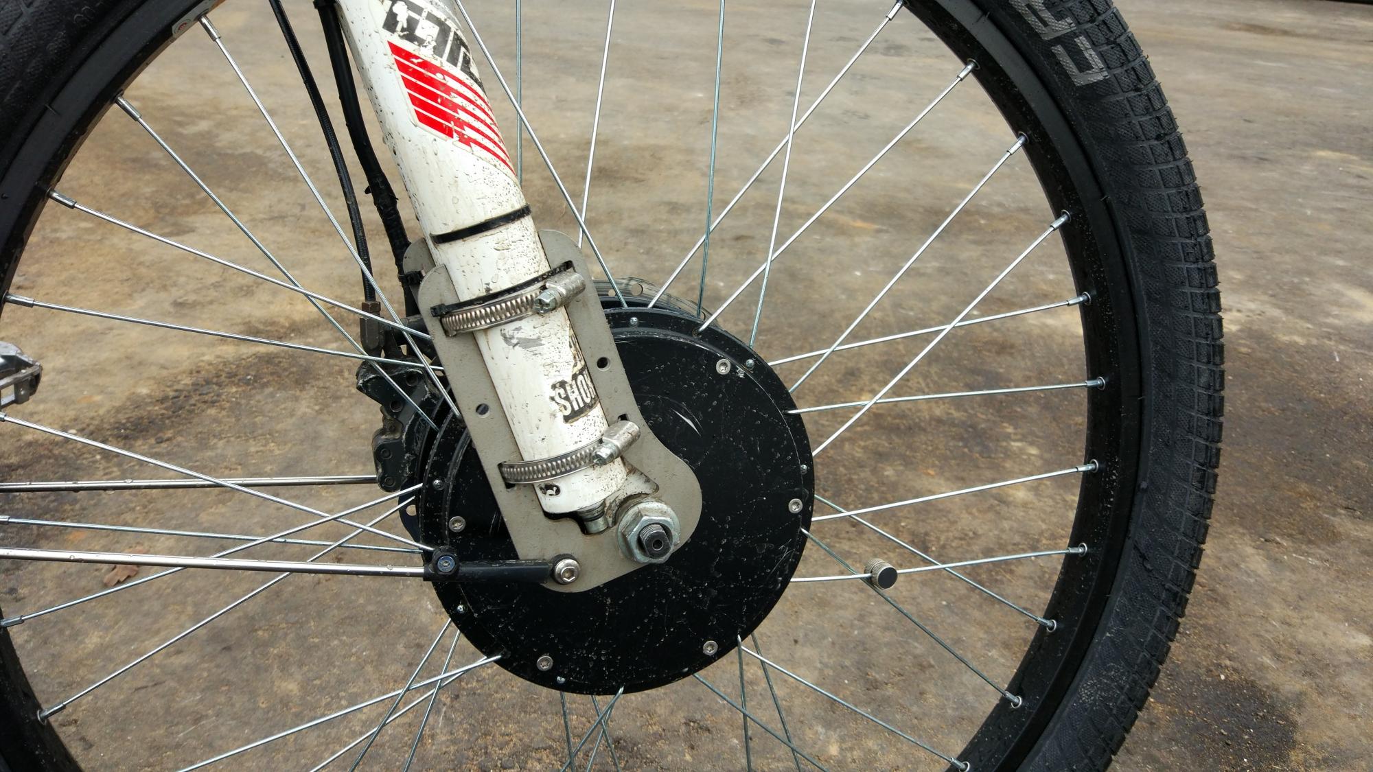

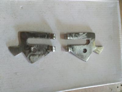

rzaviy
Недавно тоже поставил себе усилки,тоже думал,что не надо в моей конструкции,оказалось как и у всех одна болячка.
Гибрид накладного и зажимного.
Проехало около 200 км уже,пока держит.
Усилок выточен под профиль дропов и прикручен болтом .
Мой "ПЕПИЛАЦ"

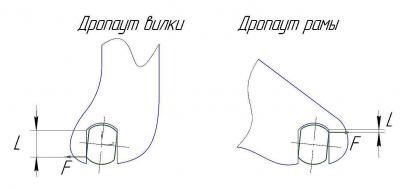

Да я как бы совсем не против алюминиевых рам, сейчас в работе два вела на задних Goldenmotor'ах. Но в чем отличие рамы от вилки. У рамы задняя часть дропаута слабее, а у вилки передняя, в тоже время задний мотор давит заднюю часть дропаута верхней гранью лыски, а передний мотор давит переднюю часть дропаута нижней гранью лыски. И при прочих равных момент который пытается отломить слабую часть дропаута для вилки кратно больше. Плюс к этому сами дропауты на рамах как правило мощнее чем на вилках.
Вот на скорую руку нарисовал основную (как мне видится) причину проблем переднего привода.
Охренеть! Век живи, век учись.😁
А я уж думал, что для МИД усилки не надо делать.
Хотя, судя по фото, получается такая же хрень!

cvanya
[user]Олег Седой[/user], так мид сделан из МК! Конечно же нужны) Даже планетарку обычныу возьми - там есть от простеньких гаек-усилков на оси с прорезью до полноценных упоров, чтобы держать момент.
