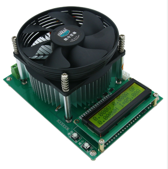

Ури
Купил себе подобную нагрузку, при отображении на дисплее 27 градусов, начинается какой-то писк, точно не вентилятор. При снижении ниже 27 писк прекращается. Интересует это так и должно быть или какая-то аномалия? Вот у этого товарища на 11мин50сек тот же самый писк, у другого товарища с такой же нагрузкой такие звуки отсутствуют и что думать?

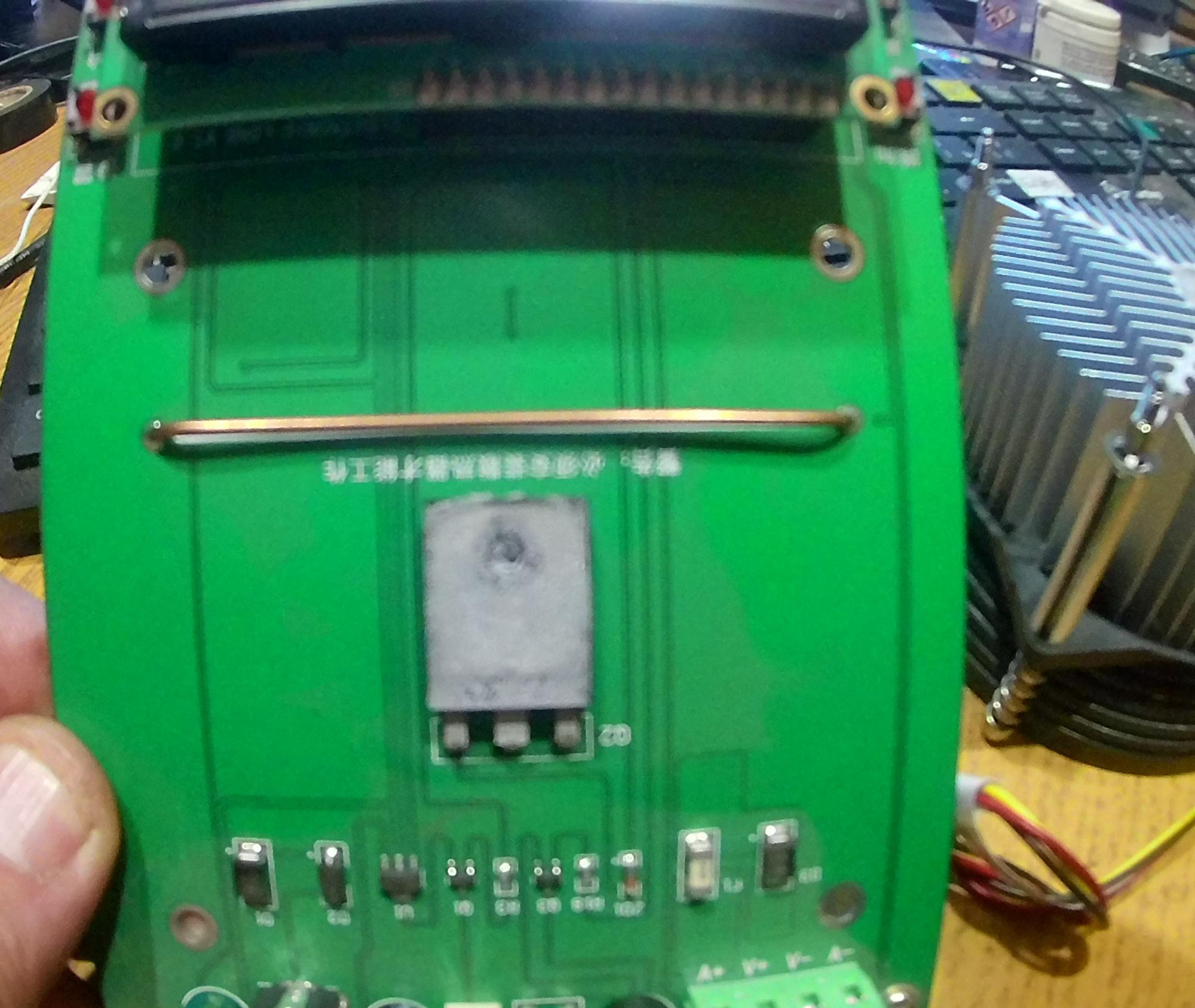

kuznechov119m
после того как несколько месяцев не пользовался , не могу запустить Китайскую электронную нагрузку , из оставшихся настроек  ток 3 ампер  был выставлен  , напряжение отключения  11.9 вольт
аккумулятор видит , настройки меняются без проблем  , но разряда при включении нижней кнопки СТАРТ  не происходит , ни каких манипуляций  сброса кнопками  на этой нагрузке нет ?????

мне она сейчас нужна , индикатор снял-поставил  в надежде что контакта не было - не помогло , по кнопкам  нашёл ещё вариант  справа  удерживая верхнюю нажимая нижнюю  переключение BU-ON  либо  BU-OF , но это также ничего не дало  , может кто знает  что под радиатором в качестве нагрузки там установлено , грешу только на это
радиатор снял , маркировку детали  не подскажите , на вид транзистор
serggio
Цитата: kuznechov119m от 27 Нояб. 2018 в 14:31радиатор снял , маркировку детали  не подскажите , на вид транзистор
IRFP250NPbF
Чего вы туда полезли под радиатор, если по вашему описанию не стартует МК? На 26 ноге смотрите ШИМ по выходу.
При старте на дисплее ON загорается?
Цитата: kuznechov119m от 27 Нояб. 2018 в 14:31индикатор снял-поставил  в надежде что контакта не было - не помогло
Она и без него прекрасно работает :)
Если вы чините по принципу передернуть контакты, то не надо лучше начинать....
Проверьте что все 4 провода подключены от АКБ, все в колодке надежно закручено
kuznechov119m
#98
Цитата: serggio от 27 Нояб. 2018 в 15:05
IRFP250NPbF
первое что делал прозвонил эти четыре провода  , с контактами всё нормально   , разбирать  уже потом стал
по старту конечно загорается ON
serggio
Так что на дисплее загорается при попытке старта?
Коль уж залезли под радиатор - прозвоните предохранитель F1 и диод D3.
Добавлено 27 Нояб. 2018 в 15:19
Цитата: kuznechov119m от 27 Нояб. 2018 в 15:10по старту конечно загорается ON
1. Поставьте ток 0,1 А
2. Станьте вольтметром на две крайние ноги мосфета и посмотрите чтобы было более 4 В после старта.
kuznechov119m
спасибо , предохранитель полетел  10 Ампер , такой крохи  у меня нет , вариант  провода вывести и внешний поставить  нормально будет , в плане никаких наводок  лишних
serggio
Цитата: kuznechov119m от 27 Нояб. 2018 в 15:22предохранитель полетел  10 Ампер
Нужно обязательно проверить диод. Он при неправильной полярности как раз открывается на этот предохранитель.
Цитата: kuznechov119m от 27 Нояб. 2018 в 15:22вариант  провода вывести и внешний поставить  нормально будет
Пока нет предохранителя, можно запаять перемычку, только не косячить с полярностью подключения. Потом поставить новый когда добудете

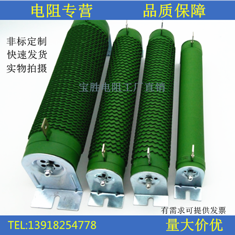

fil3050
Здравствуйте. Хочу заказать вот такие силовые резисторы для электронной нагрузки.
Она мне нужна для теста литиевых аккумуляторов. Хочу взять два по 1000 и один 500Ватт. Такой возник вопрос. С каким сопротивлением брать эти резисторы? Никак не соображу. Подскажите кто понимает.
