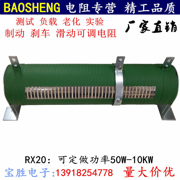

С каким сопротивлением брать эти резисторы? Никак не соображу. Подскажите кто понимает.
Так от тока будет зависеть. :)
fil3050
[user]edw123[/user], током в 30 Ампер буду нагружать 48 Вольтовый аккумулятор и таким же 36 Вольтовый. Нагрузка нужна для испытания именно таких аккумуляторов. Схема простая, аккум через ваттметр буду соединять с этой нагрузкой. Больше 500 Ватт моторы, которые хавают 30 Ампер в максималке с 30 Амперными контроллерами не обслуживаю, поэтому ток в 30 Ампер достаточен.

fil3050
А лучше конечно вот такой переменный резистор, вот только каким сопротивлением взять?
Добавлено 21 Фев. 2019 в 23:28
[user]inetchik[/user], если бы все так просто было и нужно было только для одного напряжения. Я то его знаю, но плохо соображаю, что взять чтобы оба напряжения проверять и не покупать тонну таких резисторов.

fil3050
Правильно ли я понимаю, что можно взять 1,67 Ома 1500 Ватт, и тогда аккумулятор с напряжением 50 Вольт я смогу разряжать током 30 Ампер через эту нагрузку? Потом можно сопротивление понизить до 1, 38 Ом и я смогу аккумулятор 37 Вольт разряжать этой нагрузкой током 27 Ампер?

fil3050
[user]serggio[/user], а вы меня просветите.
Цитата: inetchik от 22 Фев. 2019 в 22:01
Кусок стальной или нихромовой проволоки в кастюле с водой решает все проблемы. В Нижнем с такой проволокой не должно быть проблем, наверняка на авите продают спирали разные.
Я могу таким способом снимать с батареи 30 Ампер хотя бы 5 минут?

fil3050
Цитата: serggio от 22 Фев. 2019 в 22:09Человеку предложили более жизненные методы. Утюг или обогреватель 1,5кВт.
В первом случае можно погладить, во втором погреться, что для текущего сезона более актуально.
Ну не понимает он что 1,5 кВт это как бы мощность, что сопротивление постоянно, что нагрузка активная и пр..
Тогда объясните мне почему существуют резисторы одной и той же мощности, но разного сопротивления? Характеристика мощности в случае с резистором, это способность его рассеивать тепло, в которое эта мощность переходит проходя через корпус резистора. Возразите если я не прав.
serggio
#123
[user]fil3050[/user], разбираете старую спираль от любого бытового прибора с нагревателем, делите ее на несколько равных частей, включаете в параллель и вперед.
Например, три части от спирали обогревателя в начальным сопротивлением 36 ом дают вам 4 Ом, четыре уже 2,25 Ом.
6 частей нихрома от нагревателя:
36/6 = 6 Ом. Пять кусков по 6 Ом дают в параллель 1,2 Ом. Ток по каждому из кусков 6А для батареи 36В по пяти - 30 А, что и было нужно.
Мощность каждого куска 216 Вт, суммарная 1080 Вт.
Изначально спираль была на 1500 Вт, так что работает все в пределах нормы
inetchik
[user]fil3050[/user], не понято самое основное.
В электронной нагрузке нет мощных резисторов, но есть куча мощных транзисторов на куче мощных радиаторов с воздушным или альтернативными отводами выделяющегося тепла.
Также есть рекуперативные электронные нагрузки, но о них и не стоит даже начинать.
