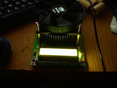

получил нагрузку , почта первый раз не туда отправила , поболталась она прилично  , Китайцы   упаковали в один пупырчатый пакет  , но как ни странно живая пришла   подключил блок питания  выставил 12 вольт , индикатор  работает  показывает все параметры , вопрос  при использовании  закрепить  её  на подставке  или лучше в корпус  её  поместить

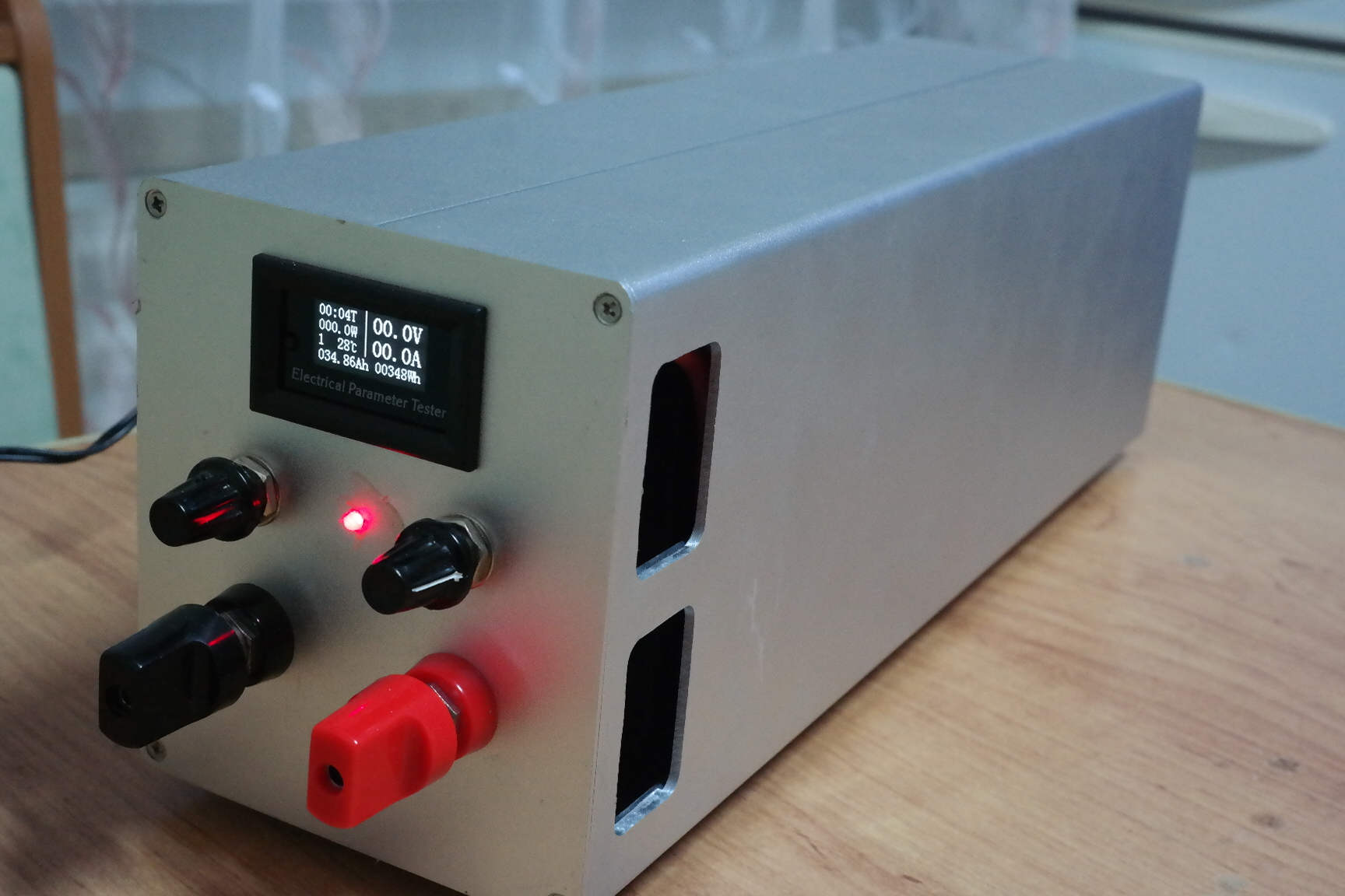

Отпишусь тут то же про свою, ранее ссылку давал на неё. Что сделано-заменил индикатор. Сейчас показывает остаток А*ч ,с 60А*ч разрядом током 3А до 11.5В . Поставил шим регуляторы на оба вентилятора
Кратковременно давал 600Ватт-держит.

serg99
#82
[user]aviator645[/user], Со стока оба вентилятора крутились на полную, тем самым создавая ненужный шум. Поэтому было принято решение вкорячить 3-х канальный регулятор. Один канал на вдув включил от датчика t, второй регулируемый- на выдув. На счёт хватает или нет-поглядим. Сейчас поставлю 20А*ч LiFePo4 17S током Ампер 10-посмотрю сколько выкачается.
kuznechov119m
вопрос по электронной нагрузке , у меня свободный блок питания  на 1 ампер , нагрузка 150 Вт    максимально  использовать  планирую  не больше  60 Вт 12 вольт или 2 вольта  , блок питания  такой достаточно  , какое максимальное потребление тока  самой нагрузкой  при этом ,  прямо  пропорционально ?
serg99
[user]kuznechov119m[/user], Потянет. Питание на вентилятор и управление драйвера мизер.

chek
себе устанавливал в корпус.
Советую заменть радиатор охлаждения транзистона на аналогичный, но с медной вставкой, а то на 150 Вт кже не справляется и уходит в защиту по температуре. До 110 - 120 Вт тянет и со штатным радиатором.
