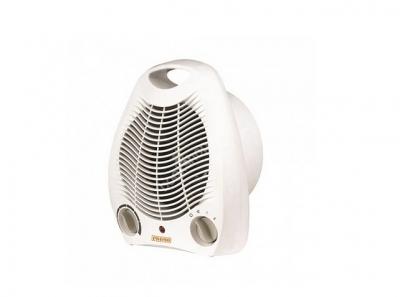

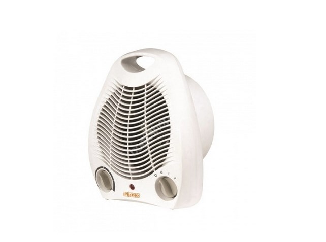

spb-e
Джентльмены всё гораздо проще с рассеиванием тепла.
Берем вот такой девайс недорага  :look:
спираль внутри перекоммутируем на нужное сопротивление  :bw: :eureka:
Проблема только что моторчик от переменки крутится, но тут тоже можно что то придумать.
И никакой воды. Я раньше тоже тазики бегал сливал воду менял  %-)
