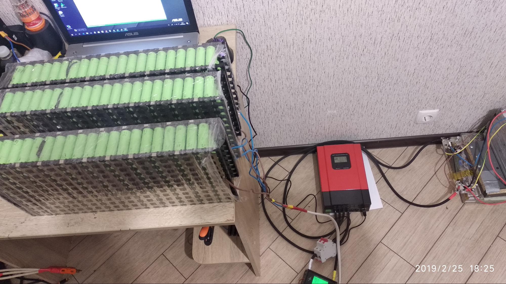

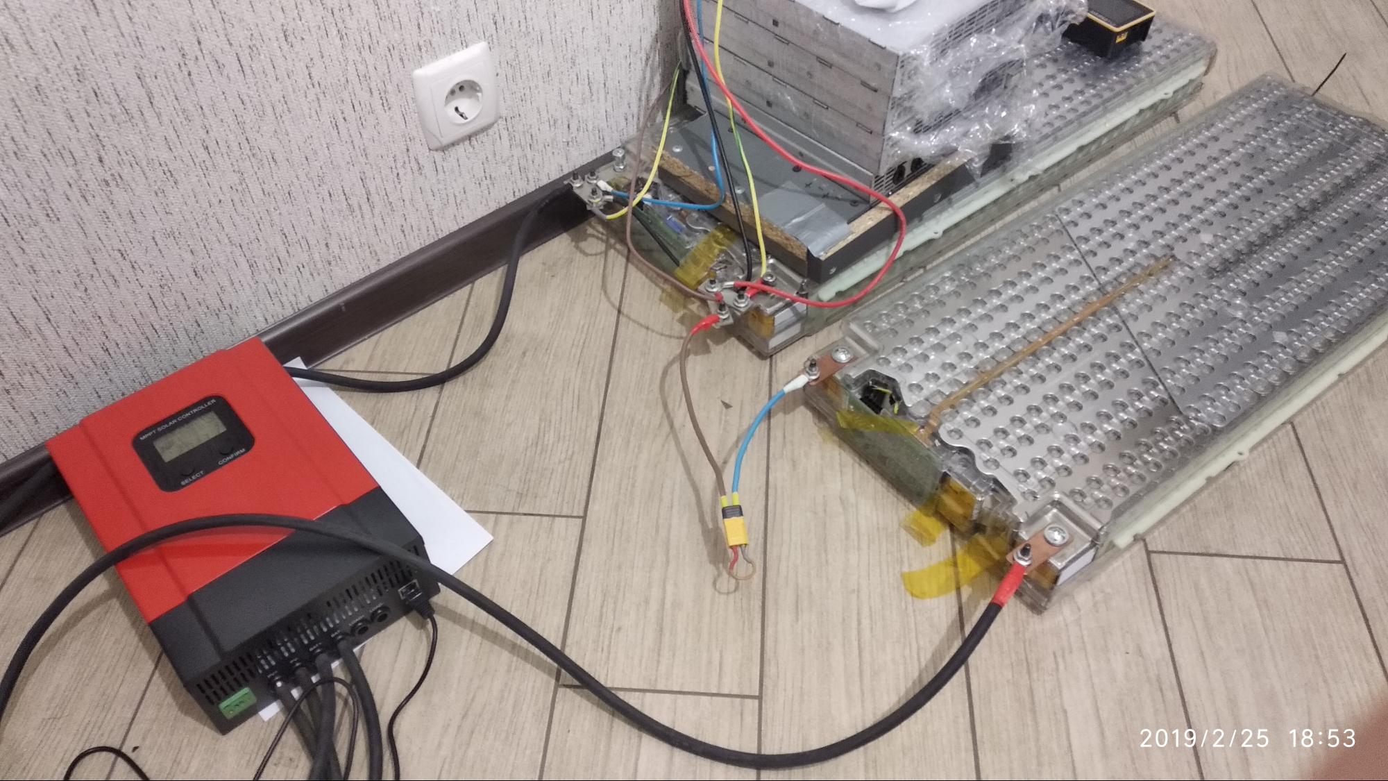

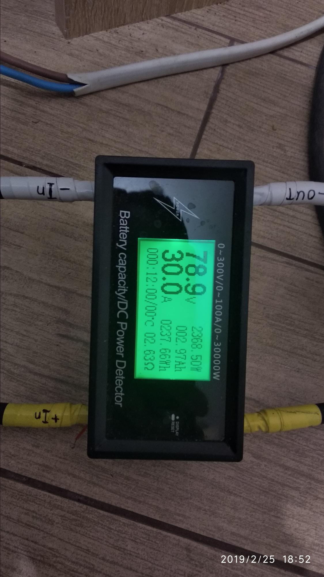

TheMarshall
Для электронной нагрузки купил MPPT eSmart 3 60A . Он позволяет на вход подключать до 150В. На выход подключаю тесламодуль если нужна нагрузка до 1300W, или 2 если нужна до 2.4кВт. есмарт управляется или с смартфона или компьютера.
fil3050
[user]TheMarshall[/user], А где такой модуль можно купить и сколько он стоит?
