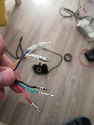

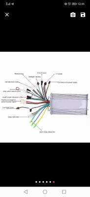

Куда что совать подскажите пожалуйста.
Интроверт
может у штеккера на контроллере спросить?

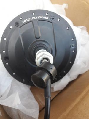

Скажите пожалуйста,что это за мотор
Mxus zwg36 XF15R 2007 0333
Ч понимаю что его можно использовать и 36 и 48 вольт,но вопрос следующий Что у него за характеристика?
есть ли эти моторы с другими маркировками ? И соответственно различающейся характеристикой
