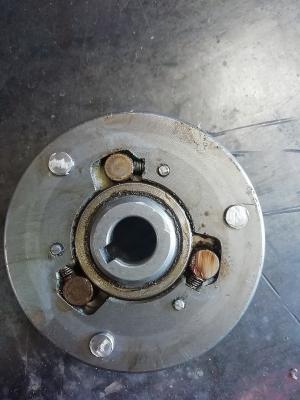

Цитата: Интроверт от 01 Июль 2020 в 17:42Всем привет)Подскажите кто менял фривилл на данном моторе,у меня тут по размерам вопрос.
Ситуация такая,при попытке найти на алиэкспресс фривилл конкретно на этот мотор потерпел фиаско - его под MXUS XF15 нет и я не особо понимаю что искать теперь - по размерам самого фривилла?Достал свой,промерил,нашел наверное единственный фривилл с размерами близкими к нашему мотору но внешний диаметр больше на 3 мм(тот вроде как от Бафанга,но это не точно)
Вот у меня и думы - критичны эти три миллиметра внешнего диаметра,или это типа погрешность:) Потому что где приобрести другой я не знаю,выбора нет,может кто направит в другое место или по этому подскажет:
https://aliexpress.ru/item/32800077470.html?spm=a2g0o.cart.0.0.44eb3c004iY5tQ&mp=1&_ga=2.112698052.1148122610.1593611875-1381890553.1578570248
(это ссылка на китайский фривилл который в диаметре больше на 3 мм,остальные размеры соответствуют)
В общем был заказан фривилл что по ссылке,получен,установлен.Визуально - такой же как стоял,возможно делаются в одном месте(такие выводы сделал из-за номера нанесенного одинаковым способом-шрифтом).Старый был вскрыт(не мной,но по моей просьбе)чисто из спортивного интереса с целью выяснить "чотамвнутри",а не с целью ремонта.Был расклепан,после разборки и добавления смазки собран,заварен и оставлен прозапас.

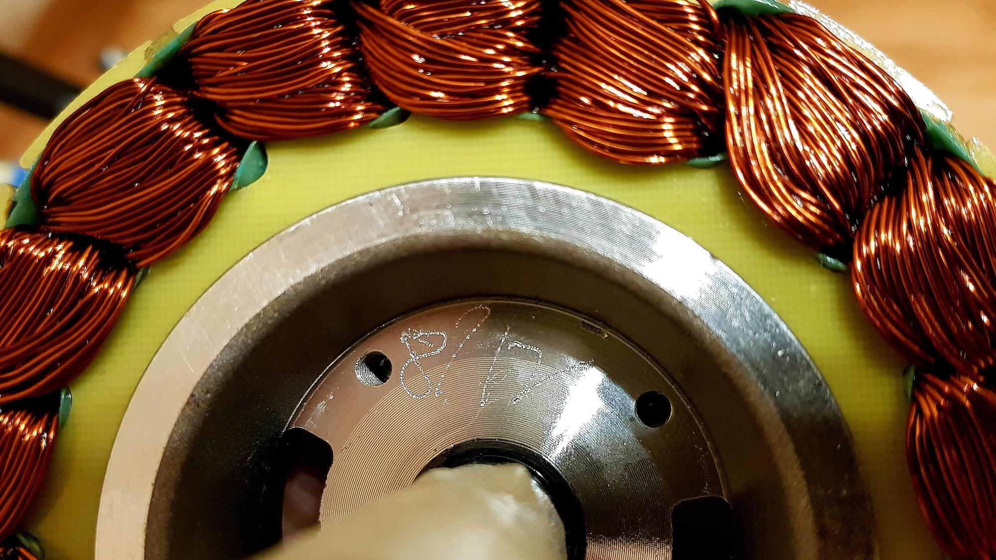

Добрый вечер!
Подскажите пожалуйста, нигде больше надписей не нашёл на моторе, кроме этой:
Может кто-то разберёт обозначения, тяговый это мотор, или скоростной?
Aleksan dr
Цитата: Damir-777 от 01 Сен. 2020 в 21:12тяговый это мотор, или скоростной?
есть фото где все обмотки в кадр попадают? Иногда визуально по обмотке можно понять.

Цитата: Aleksan dr от 02 Сен. 2020 в 00:33есть фото где все обмотки в кадр попадают?
Эхх... я уже колесо собрал и загерметил(( А фото крупным планом не делал((

Судьба! Сразу всё это проверил. Вопрос был в том, что означает надпись на мотор колесе. То что скорость показывает 65 на холостом, это не значит, что он едет столько. Сами же знаете.

Кто-то может и не утруждается, лично я не ленюсь и читаю все ветки форума и ищу инфу, так же не поленился залачить статор и ротор и заменить на хорошие подшипники в крышках МК. А вы катаете пока МК не заклинит от ржавчины!

[user]Damir-777[/user],
  65 на ХХ далеко  не тяговый мотор.
Хотя смотря какое напряжение.
Для середнякового мотора,около 1 км/ч на 1 вольт.

[user]Damir-777[/user],  не в обиду,но тут ,на форуме,часто такое прописывают.
ну а на скорость может оочень сильно влиять и токоотдача батареи,там всё так сложно.

Продавец при 48v заявляет 480rpm и 54N.m. У меня на 52v аккум.
ну так в чём проблема?
Мотор явно не тяговый.

Хреново значит, не хотелось бы зимой в снегу застревать...
