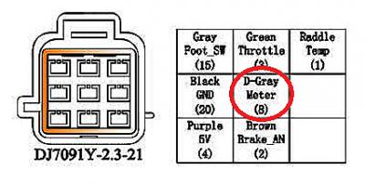

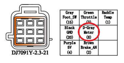

[user]AVTimi[/user], у контроллера есть специальный выход, дублирующий сигнал холла. Напрямую с холла снимать нежелательно.
Смысла управлять газом через ЦА нет.
AVTimi

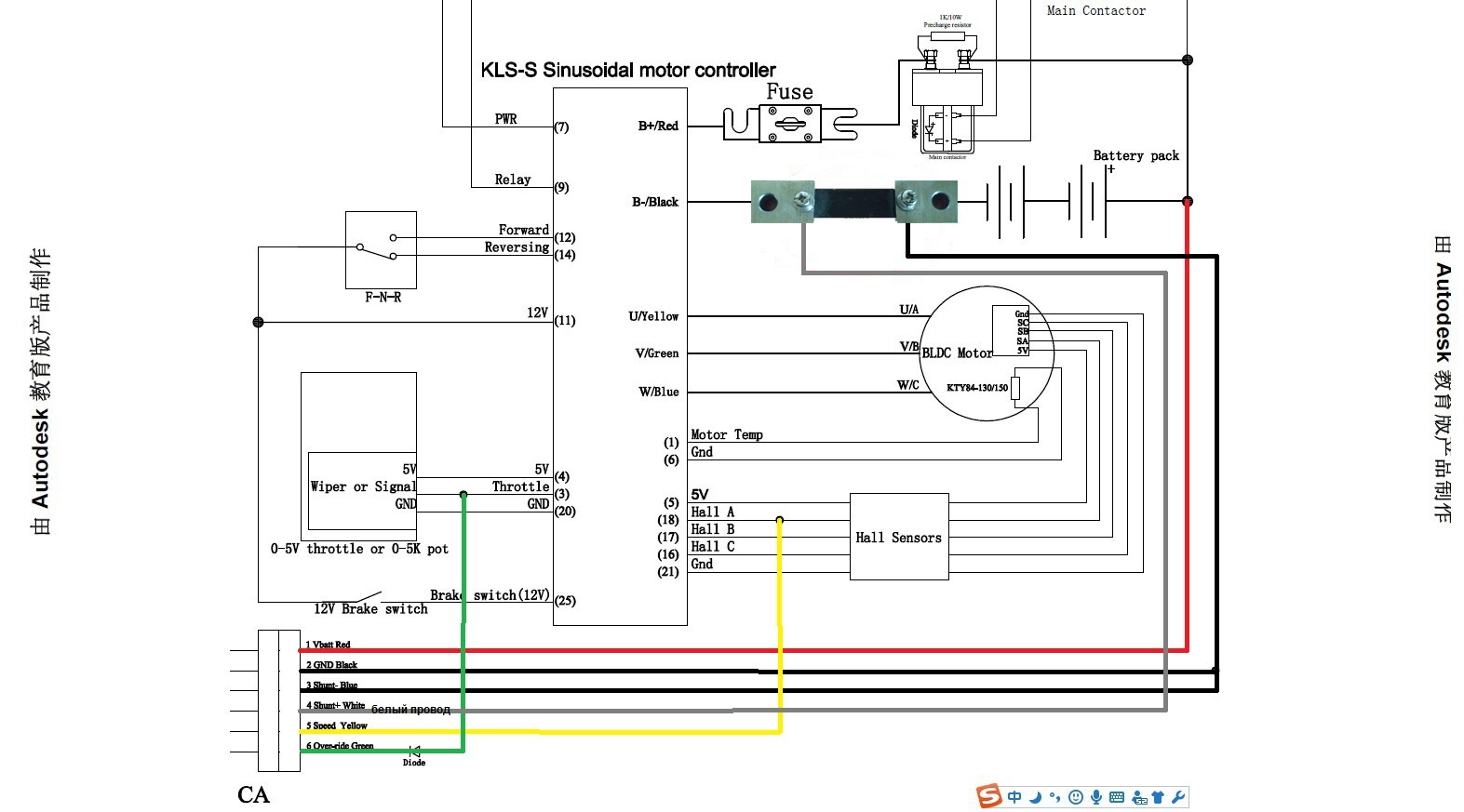

[user]tmiaer[/user], Этот контакт?
А управлять газом через ЦА не планирую
AVTimi

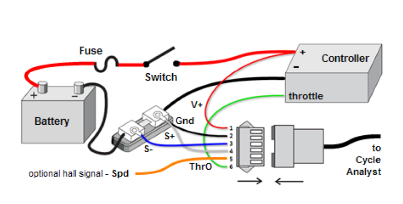

[user]алабам[/user], Если зеленый не подключать то в амперах не показывает вообще. Если диод добавить на ручку газа будет все ок без перегрузок? Есть диоды от келли контроллера которые в комплекте идут, подойдут ли такие для этой цели?
Как на этом фото
алабам
зеленый провод - это ограничение уставок ( по току , напруге итд..)
Подключается он по штатной схеме
без резистора - не желательно , можно испортить Холл в ручке газа.
Цитата: AVTimi от 24 Апр. 2018 в 19:50Есть диоды от келли контроллера которые в комплекте идут, подойдут ли такие для этой цели?
эти диоды совершенно для других целей.
В инструкции же все подробно описано
Цитата: AVTimi от 24 Апр. 2018 в 19:50Если зеленый не подключать то в амперах не показывает вообще
за показания силы тока отвечает белый и голубой провод.
AVTimi
Не понятно по схеме еще. Обратите внимание на подключение проводов к шунту S- S+ GND. На двух схемах по разному идет подключение. Вопрос какая схема правильная?
Эта
или эта (не обращаем внимание на холл, его выведу на контакт 8 meter)
[user]AVTimi[/user], S- к шунту со стороны батареи, S+ к шунту со стороны контроллера, GND можно и туда и туда. Если со стороны контроллера - ЦА будет считать собственное потребление в том числе (В режиме low range только). Если со стороны батареи, то не будет. В режиме High range он в любом случае его считать не будет, потому как не хватит разрешающей способности, поэтому куда угодно.
алабам
[user]AVTimi[/user], все так как описал [user]tmiaer[/user],
И еще , при экспериментах,  провод массы ( черный ) обязательно должен быть всегда подключен.

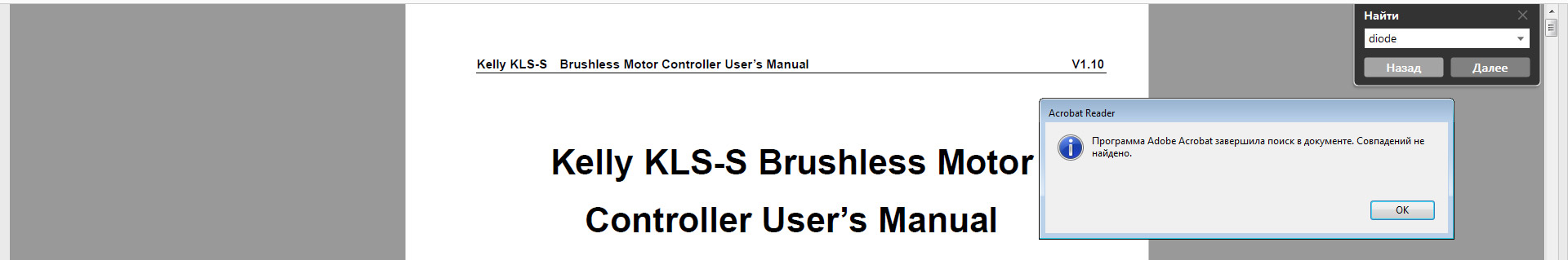

Croy
Цитата: алабам от 24 Апр. 2018 в 20:04эти диоды совершенно для других целей.
просто интересно, что в вашей версии инструкции написано.  :-)
алабам
понял вас  :-)

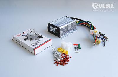

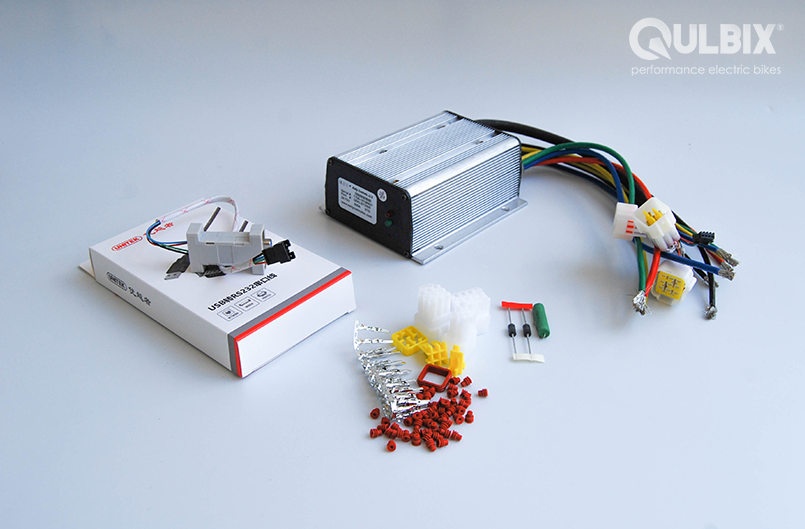

Мощный быстрый диод из комплекта контроллера предназначен для гашения выброса самоиндукции при коммутации контактора
на вашей схеме он то же есть , но мелко нарисованный
Croy
Пощелкал зумом... Действительно, обычный диод. А казалось при 100% зуме этот элемент выглядит как оптронное реле. Это и сбило с толку.  ;-D
