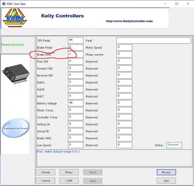

Коллеги, поменял я тут с вашей подсказки датчик холла на МК от гироскутера (все нормально, холлы выдают нужные шесть комбинаций).
И вот опять пытаюсь запустить все. И опять нифига не получается. Моторчик при подаче газа - иногда чуть дергается. Если подать посильнее - начинает как-то стрекотать.
Подозрения у меня на слабую батарейку (может не может выдать нужный ток), хотя по ваттметру выдает 6-7А - этого же должно быть достаточно для того чтобы моторчик закрутился. Батарейка (12S2P) сделана из вполне годных протестированных ноутбучных элементов.
Еще может быть в настройках что-то не то? Например, вижу что значение Brake SW1 равно 1 (тормоз что-ли нажат? не мог найти расшифровку этого параметра).
Скриншоты под спойлером.

big17
Не могу разобраться...

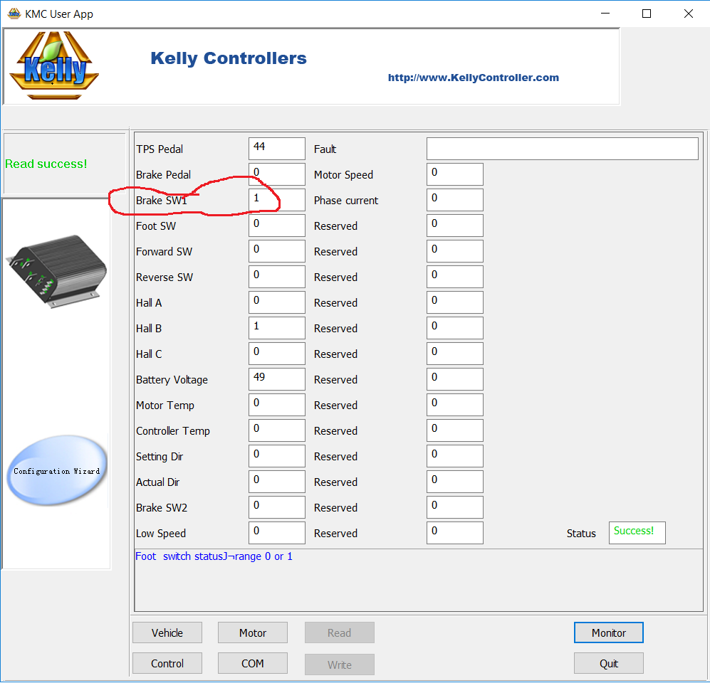

В мониторинге Brake SW1 = 1, Brake SW2 = 0
На вход "Brake switch" ничего не подано, даже контакт пустой на коннекторе.

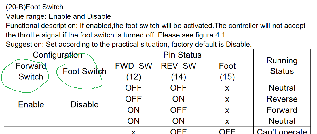

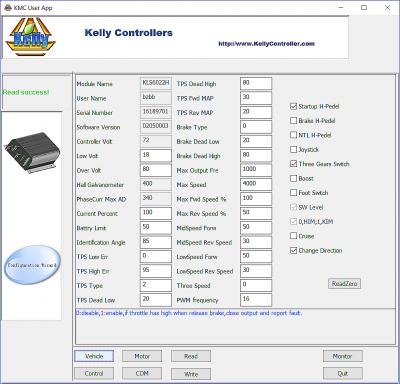

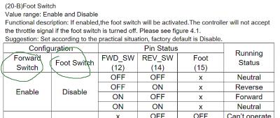

В настройках "Vehicle" выставлена галочка Three Gears Switch (D-N-R). При переключении рычажка в мониторинге значения Forward SW и Reverse SW отображаются правильно.
Еще в документации ссылаются на настройку Foot Switch (эта галочка есть в программе), а вот галочку Brake Switch не могу найти.

[user]big17[/user], фазы с холлами неправильно подключены. Идентификацию сделать надо.
big17
Точно, сделал идентификацию, запустилось все!
:wow:

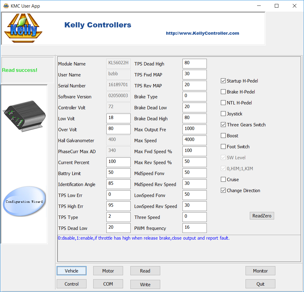

перенастроил контроллер
батарейный поставил с начало 70%, когда катался  видел на ватт метре 65А, вроде бы больше не было, поэтому снизил ток еще и поставил 65%
перенастроил ручку газа
TPS Dead Low  20
TPS Dead Zone High 80
это так и было
TPS Low Err  10
TPS High Err  90
а стояло 0 и 95
TPS FWD MAP  увеличил  как и советовали до 45
теперь нет срыва момента, можно лучше дозировать газ
на первой передаче сделал 63% от общей, скорость будет примерно 24-27 км и ток не должен превышать 24А

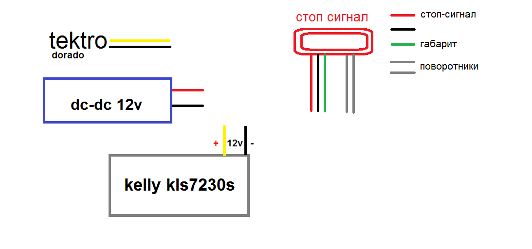

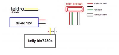

Помогите разобраться. Сможет ли это все работать?
Сейчас подключено по этой схеме
