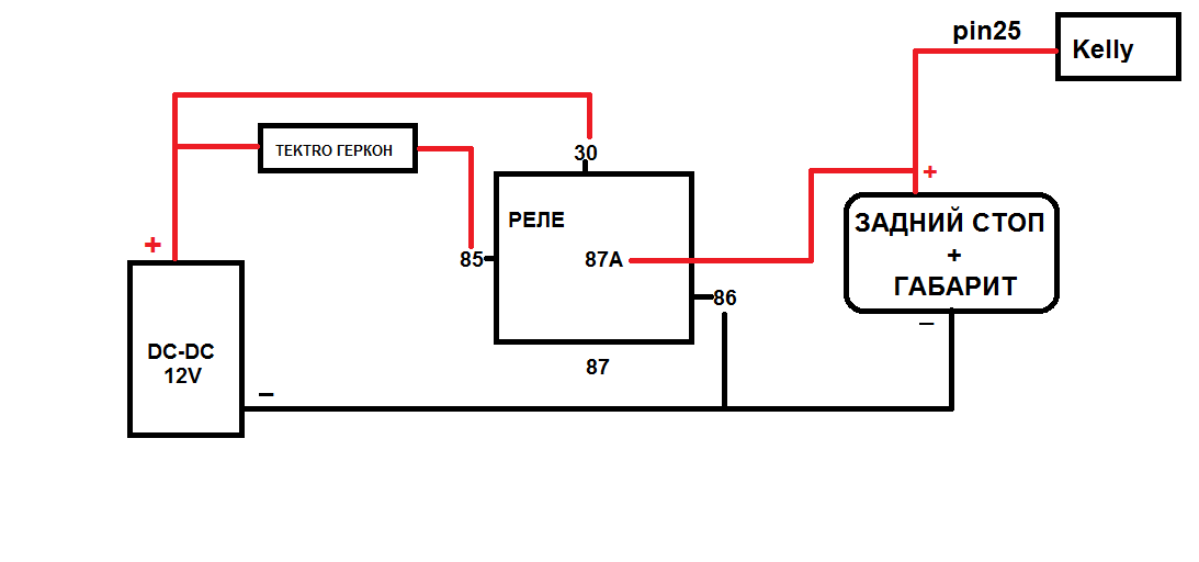

Не надо смешивать 12В из контроллера и 12В с дсдс - если у Вас будет дсдс - то в обще не трогайте 12В с контроллера.
И не понятно что у Вас на рисунке от руки в центре?

[user]East GEM[/user], Уже объяснили как подключить.
Denzel Motors
А зачем там в обще реле. - Это ж стоп сигнал - там токи не большие - почему просто не брать с сенсора сразу эти 12В?
Принимаем оплаты в биткоинах
AVTimi
mr.Dream
Я бы по дальше от греха сделал опторазвязку. То есть, именно себе я так и сделал( у меня немного все иначе, но смысл тот же).
То есть, от питания стопа, которое герконом разрывается, подключить оптрон через резистор 1-2 килоома, а выход оптрона повешать между 12В контроллера и входом рекуперации.
https://electrotransport.ru/index.php?topic=25722.msg1148858#msg1148858
clawham
однозначно - мало ли какой минусовый провод отвалится и всё напряжение батареи пойдёт на вход контроллера... полный пипец...намного лучше реально оптопарок закупить и +12 мвонтролера замыкать ним.
Telegram @clawham
У меня просто на тормозной ручке стоят два датчика. Дисишка изолированная, 12В на стопарь отдельно, тормозной сигнал относительно земли контроллера отдельно.
Тащить одну землю тонким проводком, относительно которой подключаются разные напряжения вплоть до батарейного - это дичь.
Причём эта дичь применяется во многих стоковых конструкциях, типа самокатов, китов с дисплеями и тп. Что печально.
