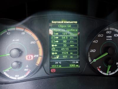

Цитата: NiCK_DR от 15 Авг. 2016 в 11:16
Хотелось бы увидеть фото экрана со статистикой "Trip Computer".
Желательно, конечно ), два фото, первое перед началом поездки, а второе по окончании.

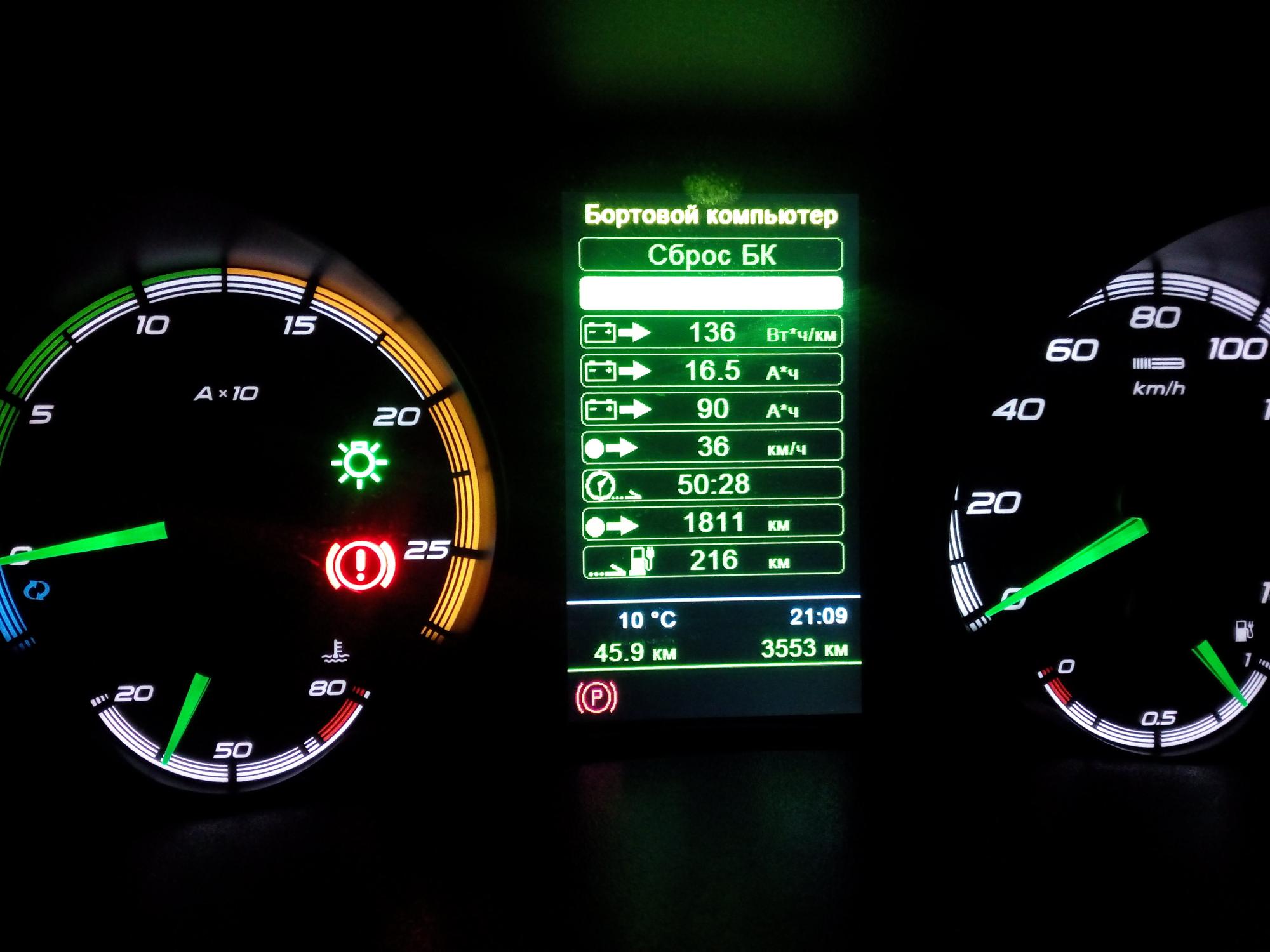

Вчера совершил еще один пробег от полной зарядки до полной разрядки. Результат на фото.
Опять батарея не отдала весь заряд. По пути произошел глюк. Машина ограничила мощность, но на экран БК предупреждение об ограничении не высветила.

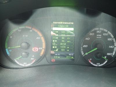

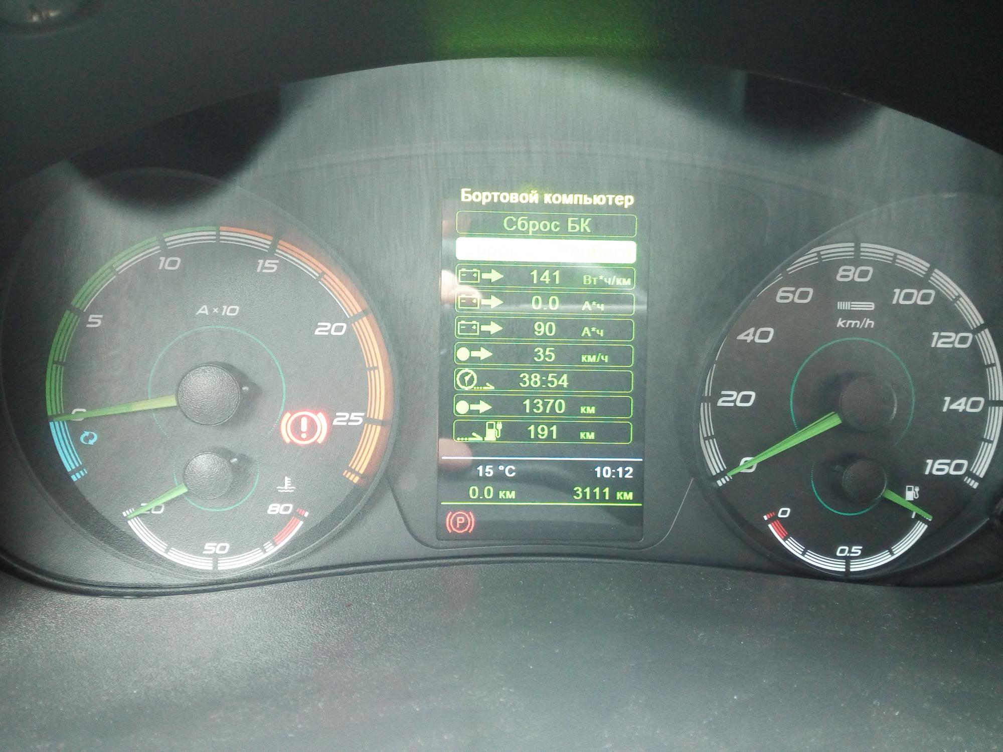

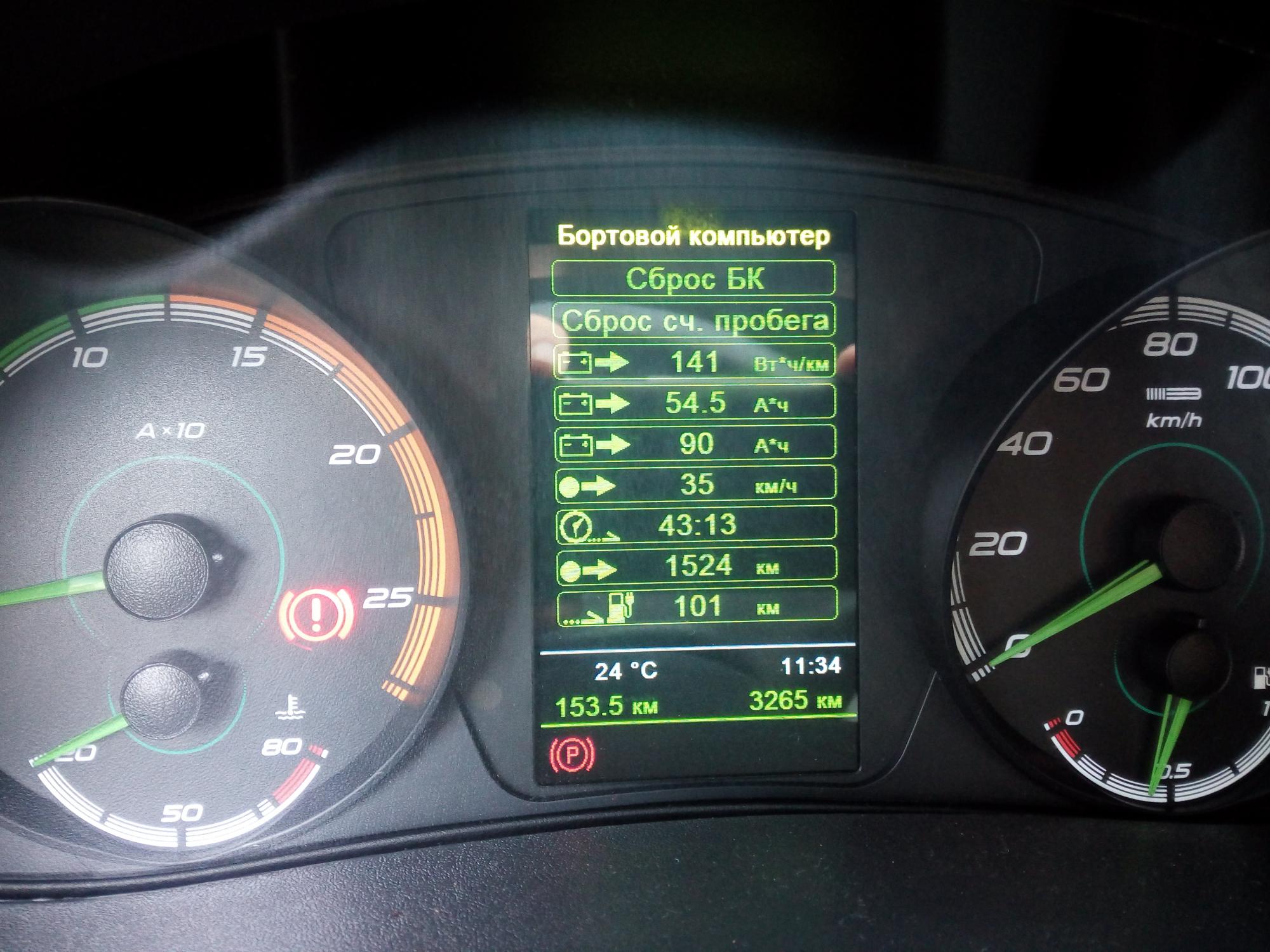

Пока не заменил подшипники, тренируюсь в экономичной езде. Первый день проехал за фурой по ленинградке. Дорогу только что сделали, а на передок налетело столько грязи и битума, что полночи отчищал. Битум тёр тряпкой смоченной бензином. Теперь от машины пахнет "true"-автомобилем. БК выдал фантастичный прогноз пробега (см фото). Тут выше в ветке [user]Sergei86[/user] давал расчет:  1 Ач = 2.4 км пробега. Так вот, я его даже превысил. У меня получилось выжать с 1 АЧ -- 2,92 км.
Второй день поехал поживее. Расход увеличился, но не критично. Если его удастся удержать на этом уровне, получится проехать около 250км с 86АЧ. Тогда можно задуматься о заезде на электрокаре с Химок до Углича. Жалко, что на том направлении почти не бывает фур.  :-\

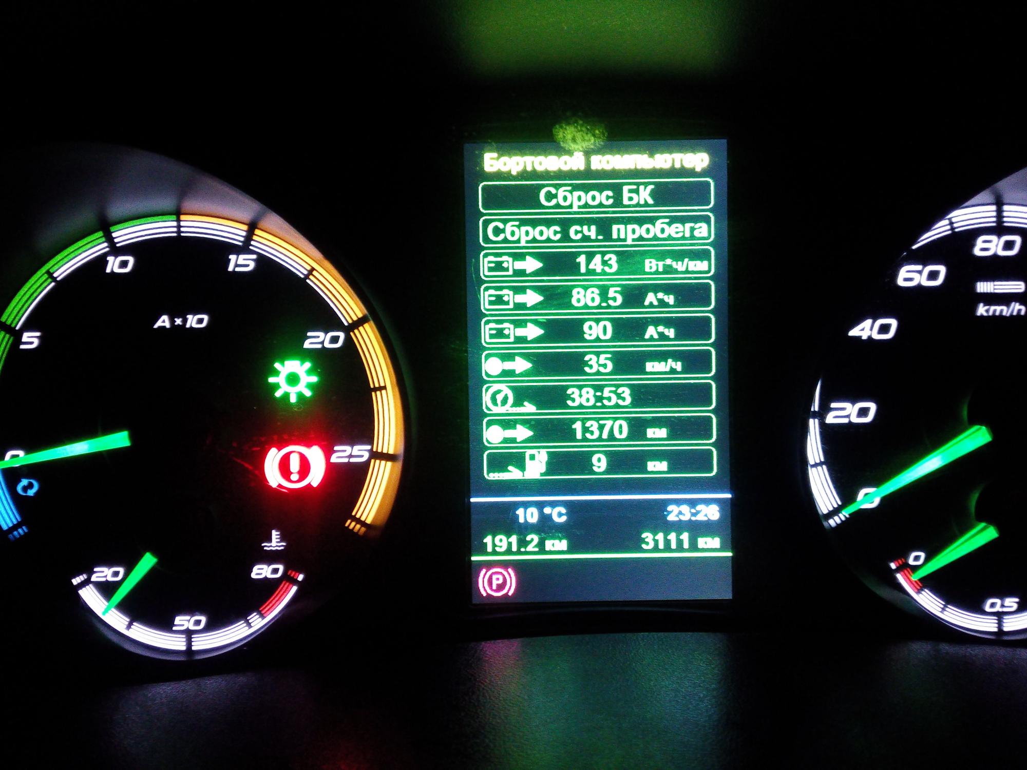

Цитата: NiCK_DR от 30 Авг. 2016 в 19:23
На каком расстоянии от фуры ехали?

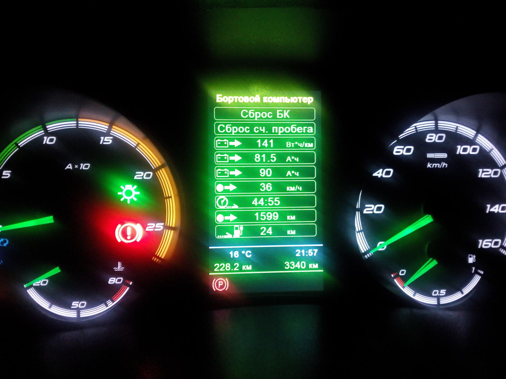

Метров пятнадцать. Вообще-то у меня с глазомером плохо. На фото ниже общий пробег от зарядки до разрядки. Итого 228.2 км.  :wow:
UPD: Тут ещё раз прикинул расстояние. До фуры два корпуса моей машины, т. е 15 метров никаких нет.

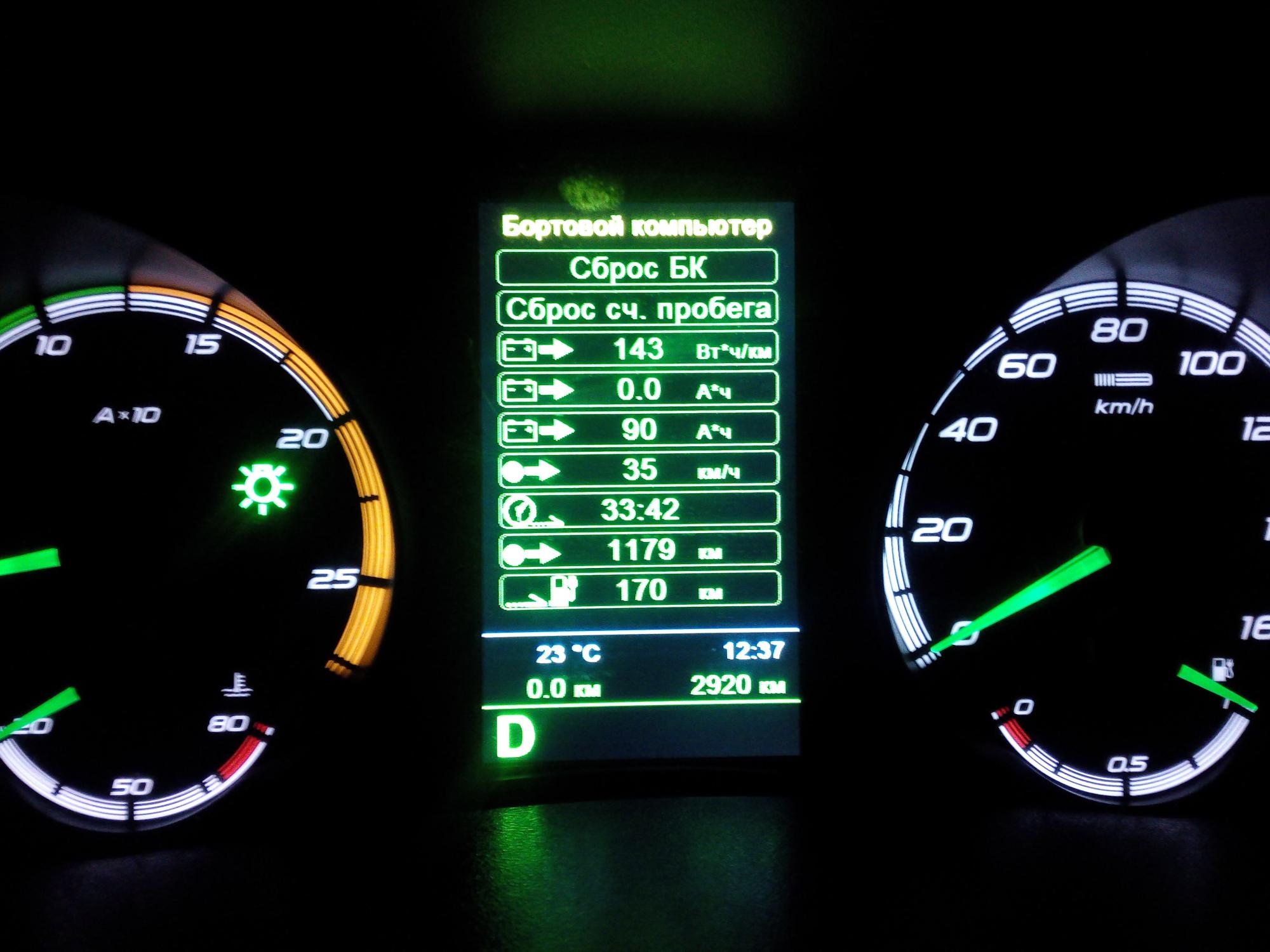

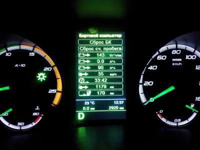

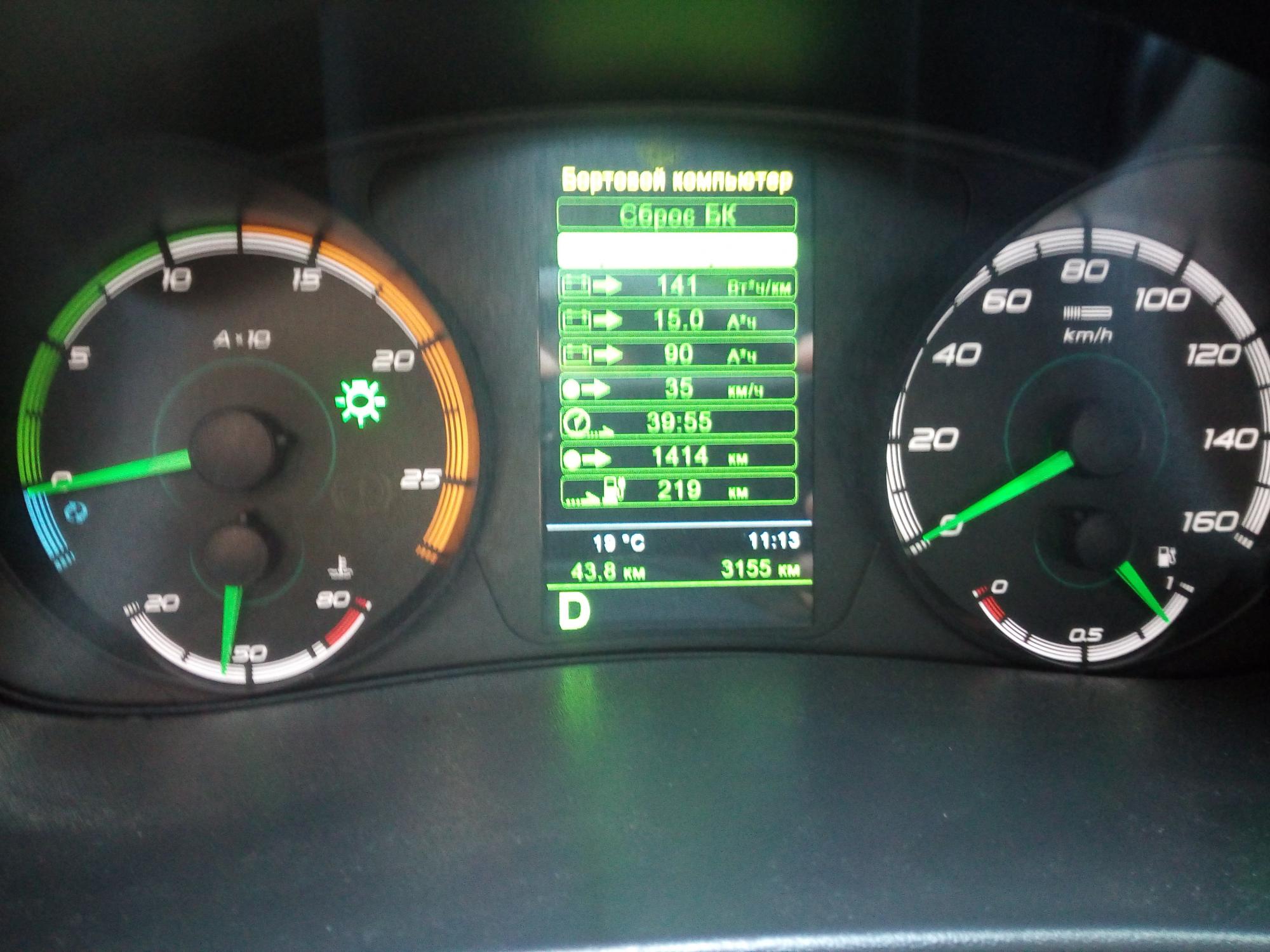

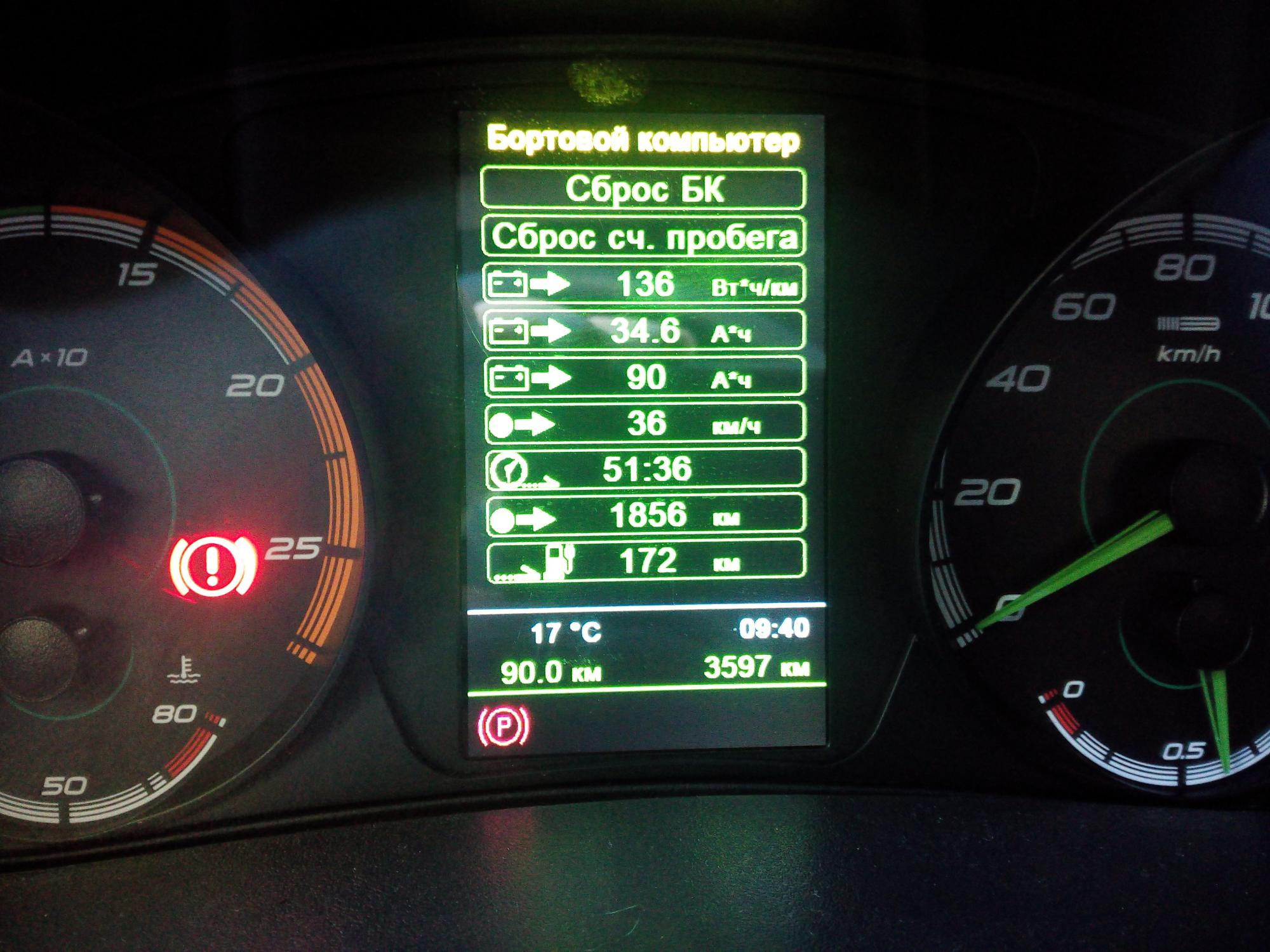

Тоже склоняюсь к такому мнению. Вот два пробега: 1 сентября с фурой; 2-го без фуры. Разница на практически одной и той же дистанции 1-2 Ач
