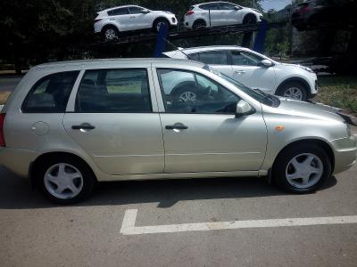

Небольшая справка по моему электрокару.
Купил его по объявлению на Авито с рук.
год выпуска: 2013
Vin: оканчивается на 109
пробег на момент покупки (по спидометру): 780 км.
Купил в Оренбурге. Автомобиль от набережночелнинского дилера.
Переправил на автовозе домой.
Заряжаю в городе в гараже и на даче.
Ездить нравится!
Подробности вскоре последуют.

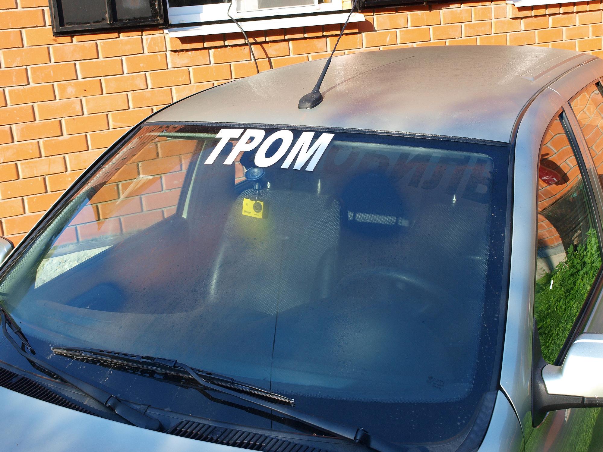

Наклеек по бортам не было.
На лобовом стекле не все буквы отодрал. Так появился мой ник.  B-)

:bw: :pardon: первый раз вижу такой логотип
LICC
походу надпись была - элекТРОМобиль  ;-)

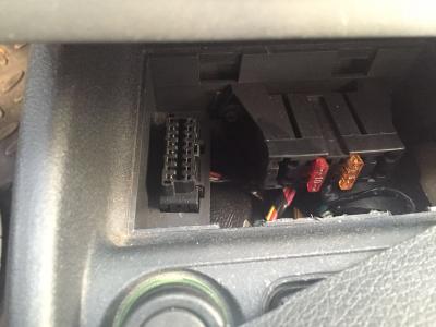

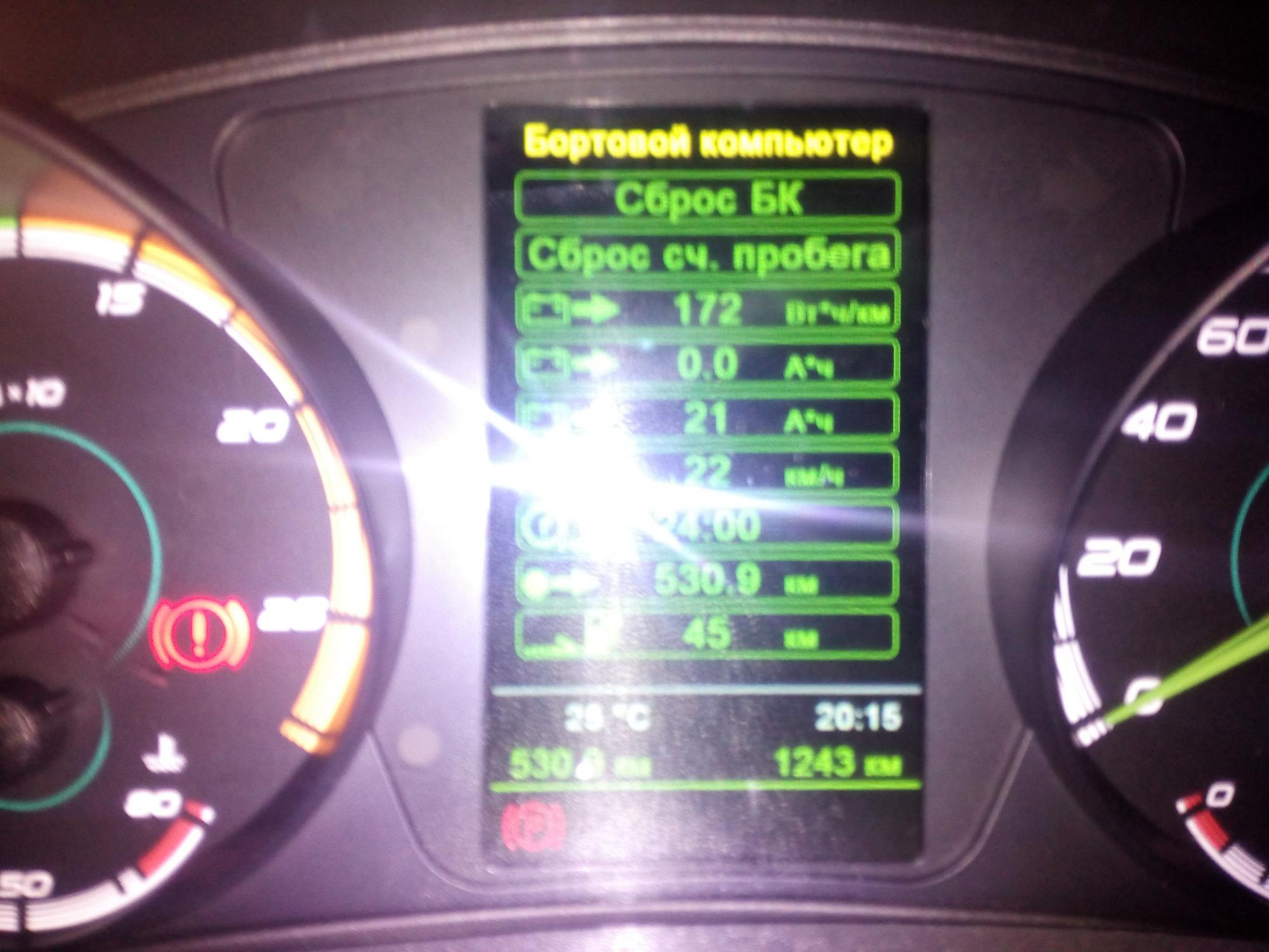

Первую неделю я отрывался. С визгом шин уносился со светофора. Проверял машину на максимальных режимах. Она вела себя отменно до определенного момента. Позавчера в районе заднего сиденья послышались  негромкие щелчки. Я благополучно доехал до дома и как обычно поставил электрокар на зарядку.  Вечером зашел по делам в гараж и с удивлением обнаружил, что вместо 10 часов машина зарядилась до полного за 4 с небольшим. Бортовой комп показывал полный заряд и неприлично маленький запас хода по километражу. (см фото).

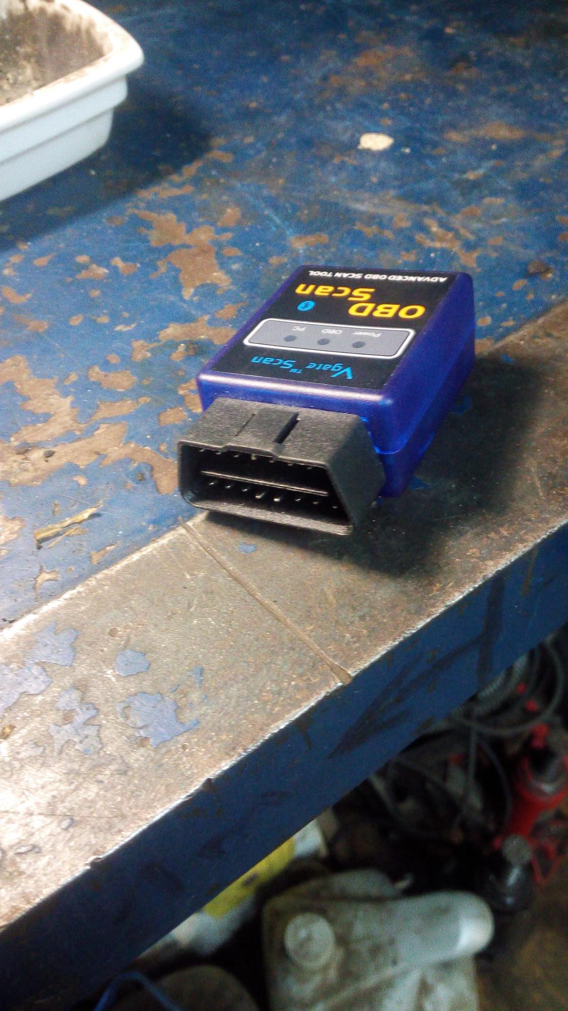

Я проездил даже меньше заявленной дистанции и батарея разрядилась почти в ноль. На след день после зарядки я увидел снова удручающие цифры. Сразу пробежал неприятный холод по спине. Сходил за ноутом. Попытался соединится вот через этот ODB-2 коннектор. Программа не захотела видеть БМС и пишет что для работы нужна версия 2.0.0.Х. Теперь думаю как еще можно попытаться опросить БМС.  Дилер сказал, что вазовоцы конектились к машине именно так. Что думаете, форумчане?

Без вариантов Только компорт черный штекер elition http://elithion.com/bms_user_interface.php

И где компорт обитает? Можно наглядно? А то ведь полмашины разберу.
тк рядом с одб2 пошивыряй там они должны быть
аркан
  Вон проводочки в черной изоляции, возле предохранителей, потяни за них. Там COM порты.

а что до уменьшившихся емкости батарейки и как следствия -запаса хода, так это БМС пересчитала исходя из какой то своей логики. возможно отпал датчик ячейки на время и БМС решила, что ячейка разряжена в кал, поэтому и усреднила

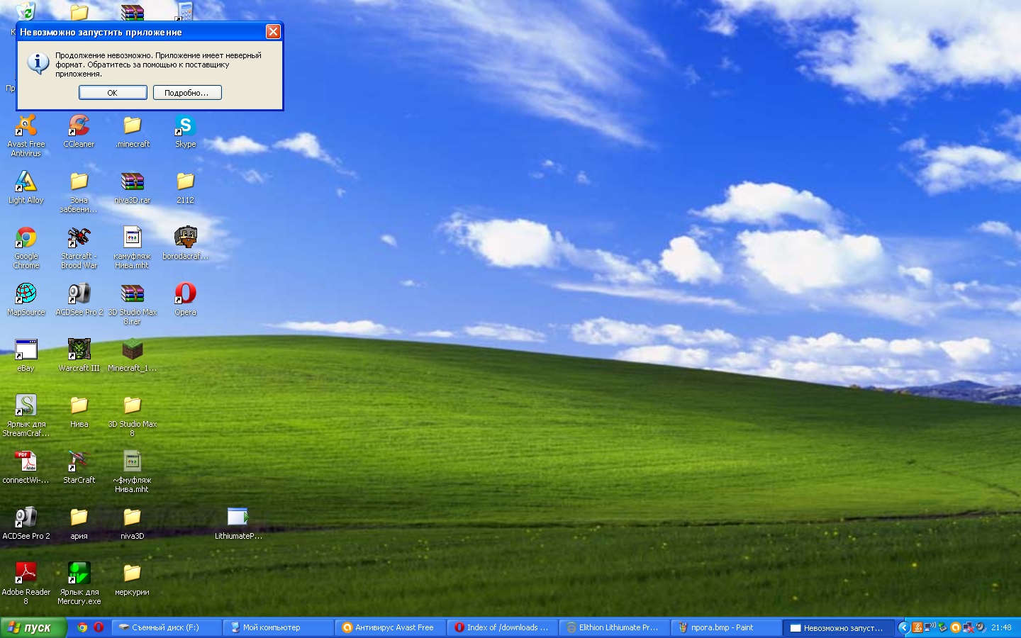

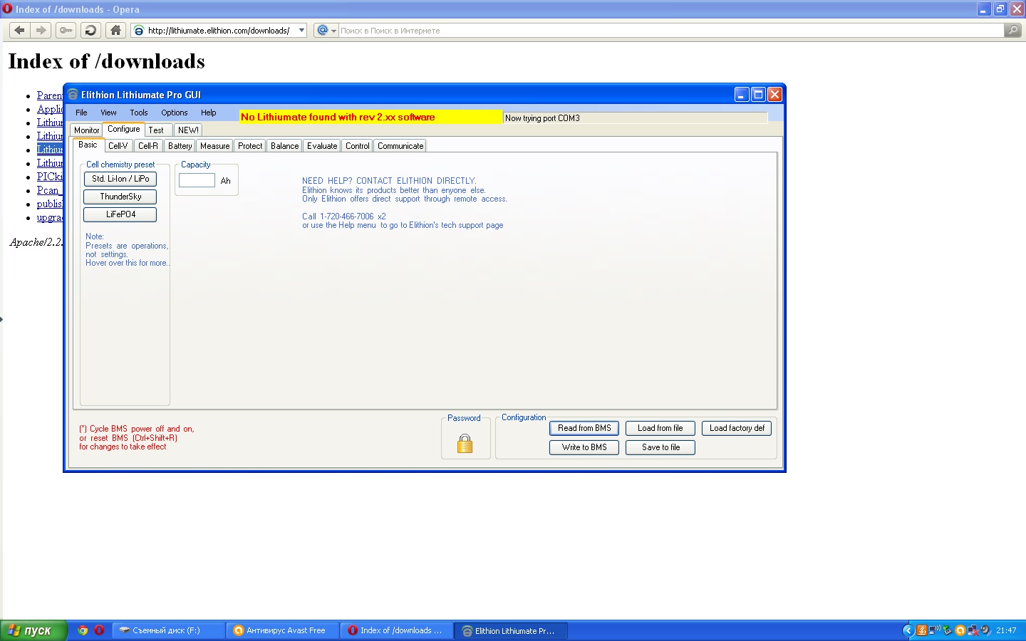

Поломку не нашел. Не могу соединиться с машиной ни по com-порту ни по ODB.

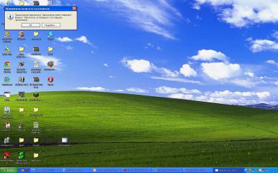

С ком портом вышло следующая загвоздка. Есть старый ноут на windows XP. Там есть ком порт. Скачал установщик проги с сайта Элитиума. Выдает ошибку (см рисунок). При установке оффлайн, программа запустилась, но выдает ту же ошибку что и при попытке коннекта через ODB-2. (см рисунок 2).
В связи с вышеописанными проблемами, прошу помощи форумчан по настройке оборудования или хотя бы помогите опросить батарею электромобиля. Готов выехать к вам в любое время и место, но только в пределах 40км в обе стороны. Именно столько показывает сейчас запас хода бортовой компьютер.

Забудьте про OBD2, в колодке распаян только k-line, а на линии только абс, панель, подушки и эур.
