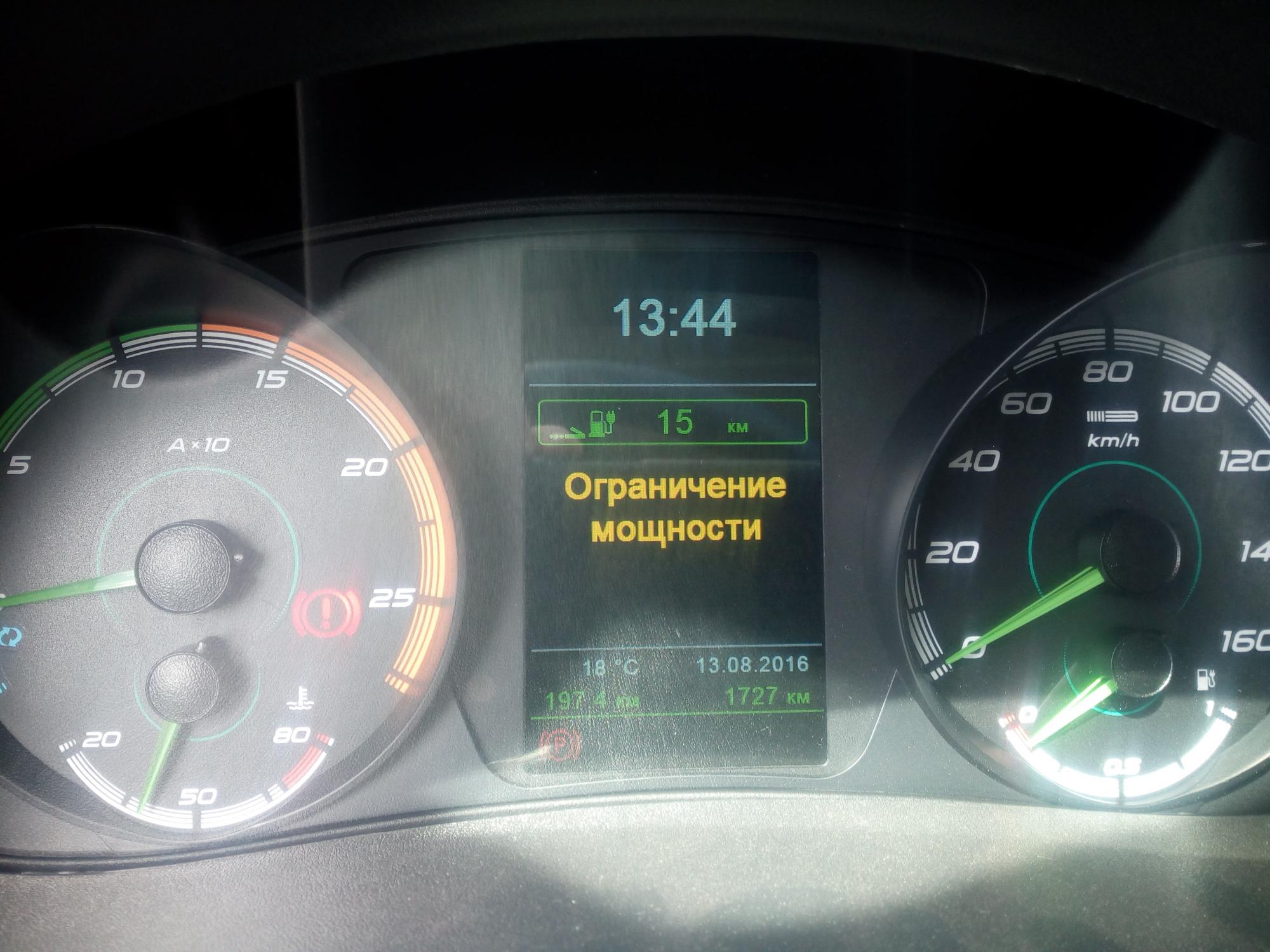

Пробег от полной зарядки до полной разрядки составил 170км. Эксперимент занял три дня. В субботу на галстуке меня притащили к пункту назначения. Не доехал пару километров. Чуть позже выложу видео моей езды с видеорегистратора.
andreym
судя по тому что на показометре еще не ноль, а автокалибровку я отключил, видимо емкость в батарее всетаки не полная...
нужно либо балансировать, либо смотреть какая из ячеек просела.
вообще существенно так не хватило - процентов 10-15 где-то на вскидку :(

Если эта затея из-за 15 недокатанных процентов, то нужно просто подбить убежавшую в подвал ячейку и все наверное а по кругу гонять лишнее наверное темболее там угловая скорость вы лучше спросите тут может что и проясним и для вас и для себя по EL-ке ;-)

она тут меня на днях на 16 % тоже обманула на остатке было 50 км но в 35 ячейке критические показания по подвалу и встала https://electrotransport.ru/index.php?topic=31677.msg868707#msg868707
Балансировка ОДНАКО великое дело ,все решила за ночь 2,5 квт. влезло дополнительно, после 100 %

Денис, на такой случай рекомендую возить с собой модельную зарядку типа такой http://www.hobbyking.com/hobbyking/store/__64345__Turnigy_Accucel_6_80W_10A_Balancer_Charger_LiHV_Capable.html
и одну народную котлету (или любой другой отдельный кусок аккумулятора)
- можно конечно и от штатного 12вольтового запитываться, но это немного небезопасно, ибо гальваническая связь с корпусом появляется.
тоесть если с собой есть ноут и видно какая именно ячейка делает мозг, откручиваешь крышку и вливаешь в эту самую ячейку отдельно зарядкой ровно столько амперчасов сколько недоехал, и до дома добраться можно без сторонней помощи, и балансировать целую ночь потом не придется  ;-)
mevial
Это только в случае если имеет место саморазряд, а ёмкость у ячейки не занижена, иначе при заряде она убежит вперёд паровоза и не даст зарядиться остальным.
