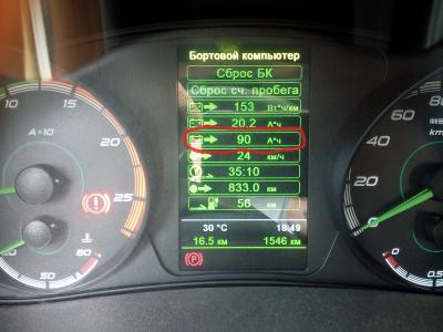

Показатели в норме -- все столбики зеленые. Разряд или перелив картинка цветная как светофор. На форуме очень много скриншотов выложено, чтобы понять как выглядит батарея в хорошем состоянии. Также можно увидеть скриншоты бортового компьютера. Как уменя на фото. Если емкость батареи ниже 90Ач (выделено красной рамкой), скорее всего есть неисправные ячейки или отошёл контакт. Последнее лечится протяжкой батареи.

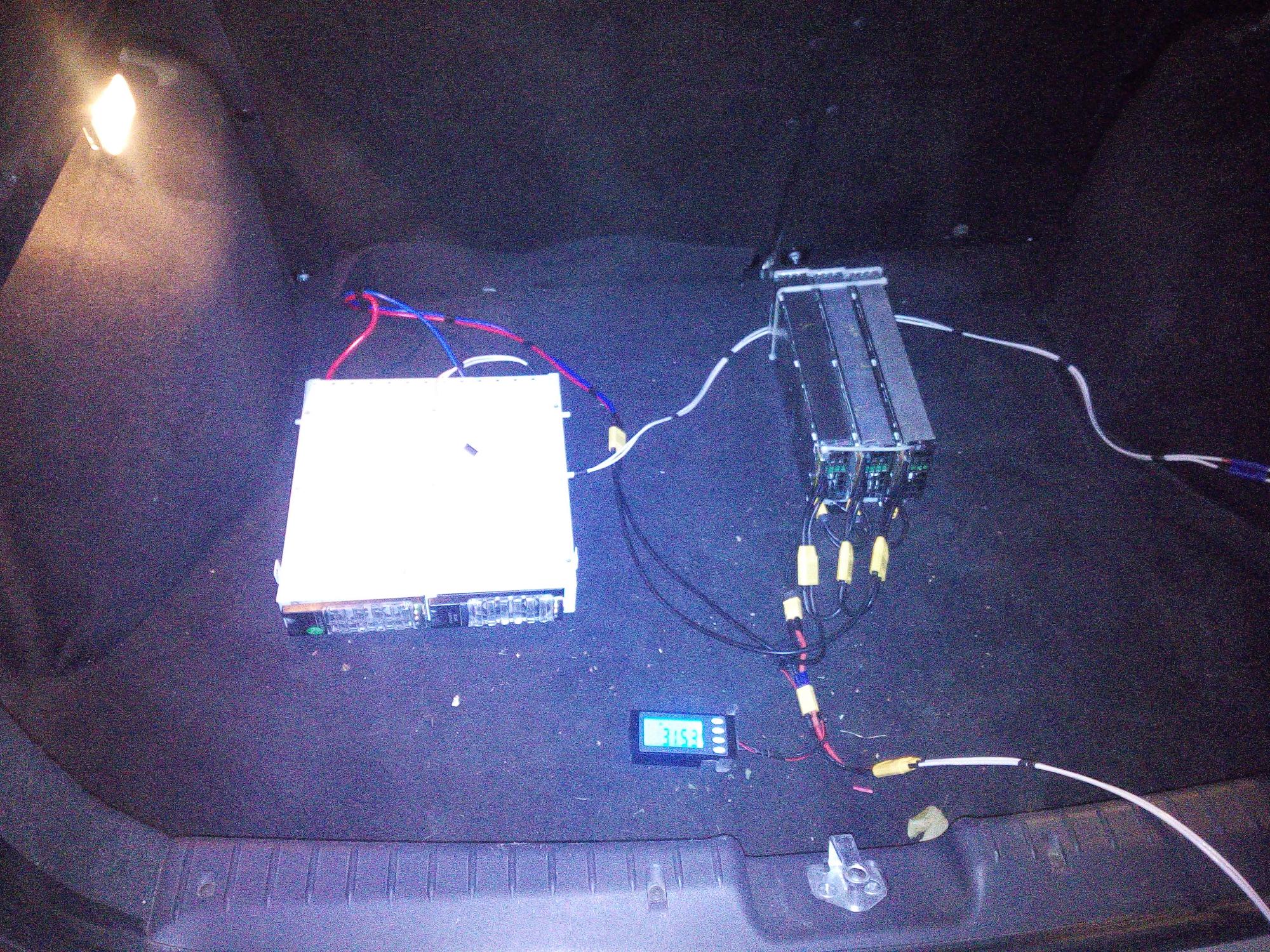

А пока попробовал зарядку от [user]andreym[/user]. Вещь посильнее Фауста Гёте. Хоть он и скромничает. что сделано на коленке, но нужно отдать должное со своей задачей она справляется на пять с плюсом.
andreym
Коллеги, у меня в данный момент есть в наличии штатная зарядка в количестве 2 штук. Если вдруг кто хочет "про запас" или в дополнение к основной пишите в личку. Цена дешевле "официальных 1200 евров".
Также в ближайшее время предложу готовый вариант быстрой зарядки с возможностью переключения мощности 7-14квт. Причем она будет работать как от одной(если найдете достаточно недрищеватую) так и от 3 фаз на выбор.
Чуть позже сделаю тему по ней.
В данный момент 2 таких зарядки используются постоянно, пока проблема только одна - при использовании быстрой зарядки балансировка штатной бмс не получается, поэтому для балансировки нужно использовать штатное ЗУ.

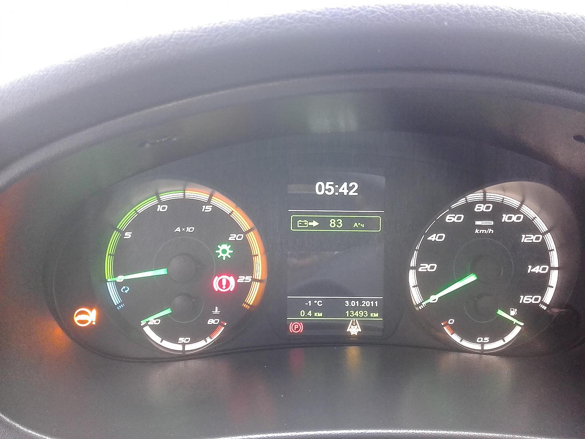

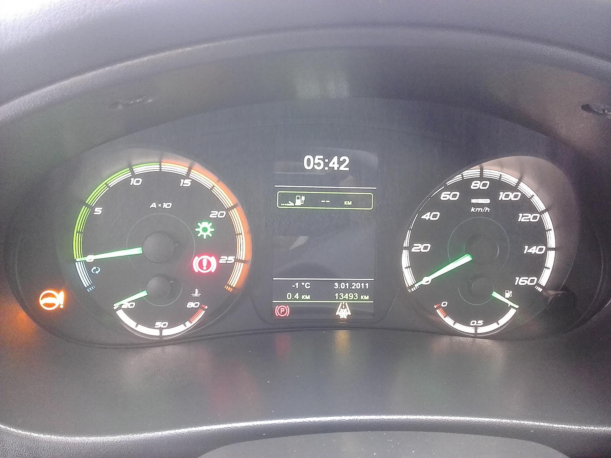

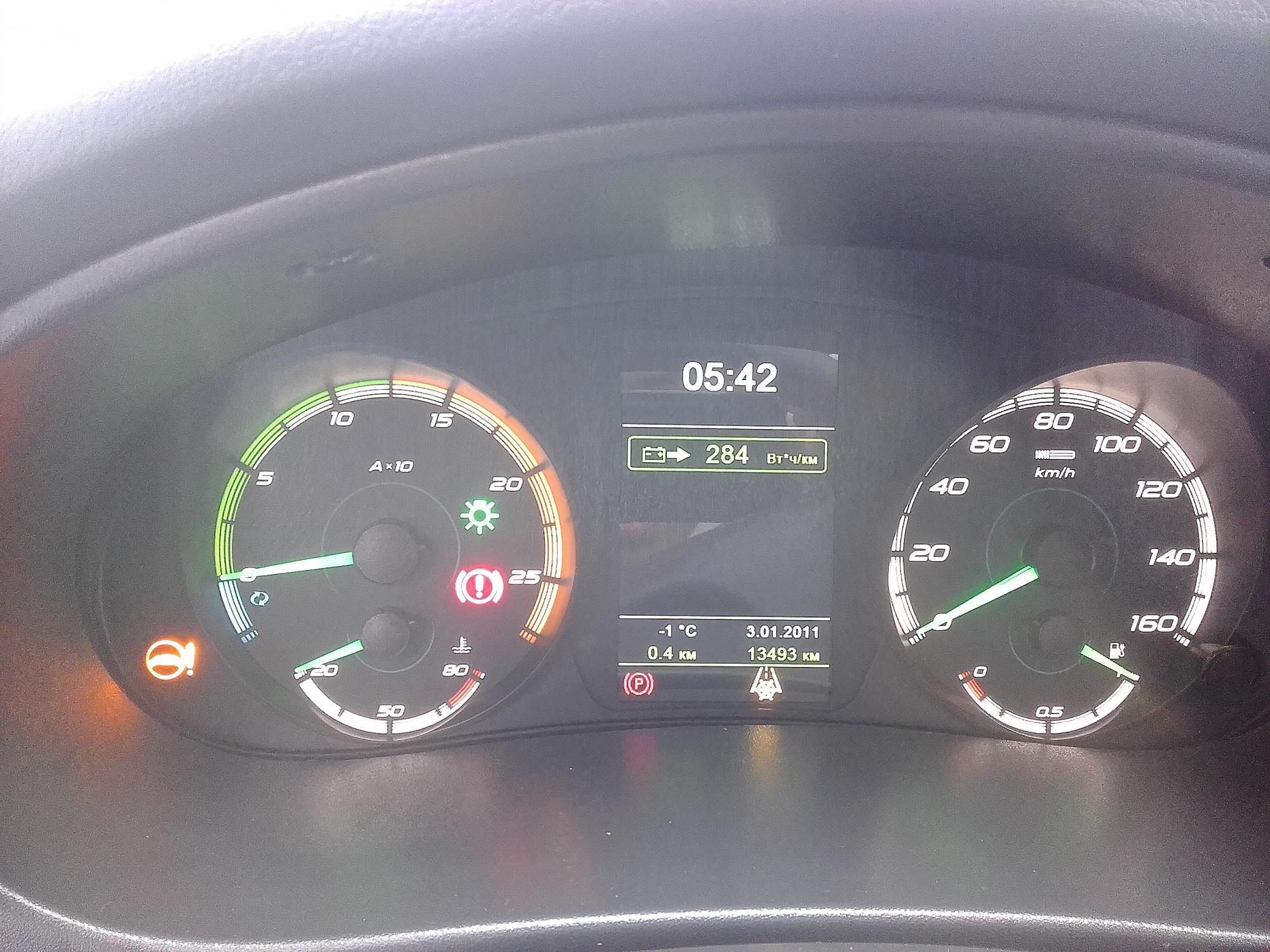

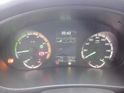

Вот пришли фото панели после полной зарядки,
Меня(т.к опыта вообще нет)смущает три вещи
1) емкость батареи 80А/ч.!
2) светится какая-то желтая пиктограмма со снежинкой!
3) слева желтая пиктограмма с рулем.
Что все это значит???

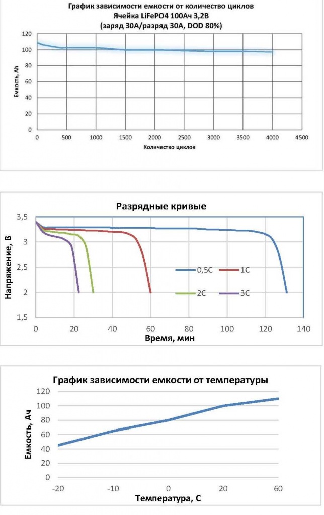

1) емкость батареи 83А/ч.!- это скорее летние показания ну и  13500 пробег порабы уже 10 % емкости скинуть
2) светится какая-то желтая пиктограмма со снежинкой! от 0 и до -10 вроде гололед
3) слева желтая пиктограмма с рулем. - потаму- как эур выключен , так сказать еще не заведена, но зажигание включено,  справа стрелочек зеленых нет !
а так у нас тема есть, "елька в моем городе" пожалуйста там вопросы сыптье

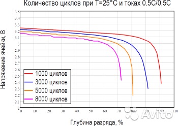

Денис это ты графики взял от 100 Ач ячейки Лиотеха? Ты у них уже ячейки новые покупал для замены на элладе?
нет
только переговоры
сдулись они в августе
обещали к сентябрю 100а., по 7800 р.  вроде, я гдето писал...у нас
"Булавка" в виде "клининговой компании" проткнула и методично сдувает лиотех

Емкость маловата, но не критично. Скорее всего придется повозиться с парой ячеек. Насколько я помню Чебоксары с прогой опроса батареи не дружат, поэтому посмотреть насколько всё запущено можно лишь при личном осмотре.
Пиктограмма с рулем, говорит что ехать нельзя, но если ключ не довернули в положение "зажигание" или машина заряжается -- это нормально.
Снежинка -- на улице холодно, снег. Никакого криминала.
