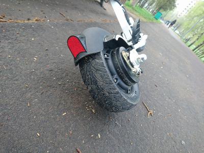

Цитата: Алексей d от 17 Авг. 2018 в 13:45
Вот интересно...а если такое сделать с нашей литой шиной...или не пройдет ???
Добавлено 20 Авг 2018 в 12:10

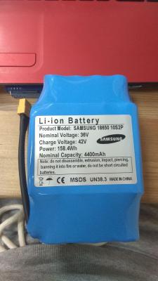

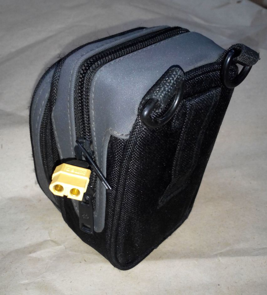

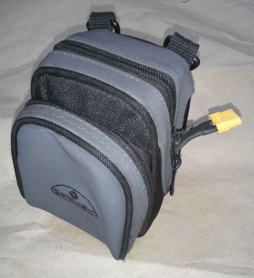

Есть пара батарей Самсунь от гирика 4,4ач от ЭД, новые. Отдам по себесу. 1700р шт. Могу и сумку. 1000р.
erevanych
Цитата: And Rew от 20 Авг. 2018 в 12:08Есть пара батарей Самсунь от гирика
А ты их хором заряжаешь или по отдельности?
Я свой в такую сумку запихал, где-то еще одна такая есть (для второго)
Алексей d
[user]And Rew[/user],  вроде все посмотрел .. колесо узнаю,но не понимаю что  не так?))
rx3avs
[user]Алексей d[/user],
Размер покрыхи другой. Полости такие же.
Алексей d
[user]rx3avs[/user],  дада я уже шилом все проверил))..но спасибо я где-то так и представлял)
