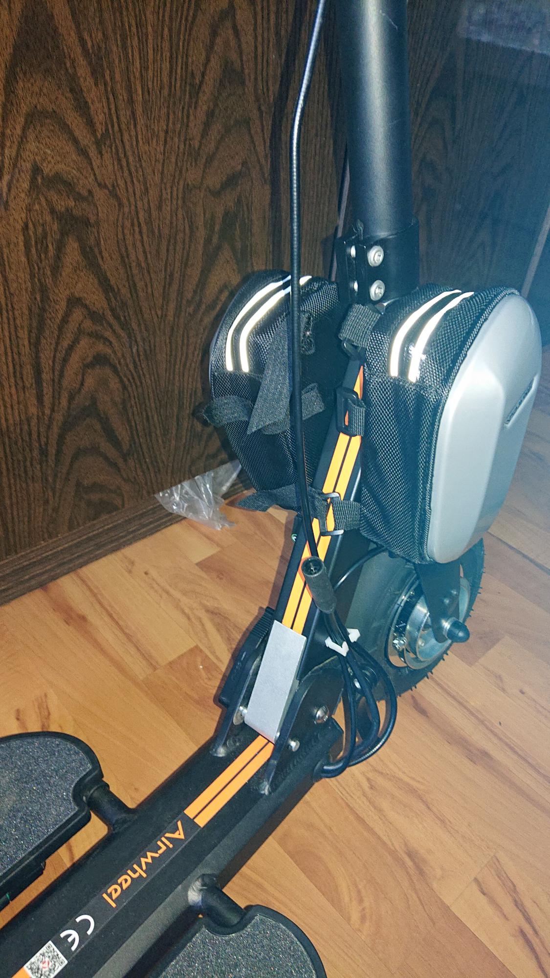

Всем добрый вечер!Так как являюсь владельцем данного чудо девайса поясню - сам самокат изначально предполагалось использовать для поездок в магазин на рынок и тд,за покупками так как имеется проблема с тазобедренным суставом но после нескольких поездок выяснилось что стоя передвигаться болезненно + куда девать груз.2 месяца ушло на поиски адекватного мастера(ибо делаем как хотим-либо вы не шарите(шарите мягко сказано)спасибо случаю звезды сошлись.что по ттх- я вешу 126 кг. видно на видео самокат честно не взвешивал но думаю стал тяжелее на 2-3 кг.скорость по прямой упала не на много с учетом груза я+ 7-10 кг пробег  :-D проехал в торговый ряд а там как тачка идем везем покупаем складываем груз внизу баланс отличный в движении никуда не тянет  не бросает мне очень удобно.До переделки на полном заряде проехал 12 км ( до красной лампочки-в ноль не разряжал) думаю с добавочными кг пару километров потеряю,не критично так цель в основном достигнута.Касаемо надежности - ну если самокат изначально позиционируется как устройство для небольших прогулок наездника весом до 100 кг то я был честно удивлен когда со старта в небольшую горку он меня потащил так что ка кто сразу вспомнилось радостное детство :dance:-разумеется с бордюров я на нем не прыгал экстримов не устраивал ,но переехать лежачий полицейский не удалось :-\ пришлось перекатывать,теперь проблем нет решена за счет того что рама приподнята ровно на толщину(или высоту)исходной(стандартной,родной)-теперь 2 варианта грузовой и обычный(11 болтов ну и сколько то времени-пока не пробовал ,но все реально кроме подножки ее пришлось удлинить) в моем случае понятно - кому рама :-)отдам по сходной цене-пока пользуюсь 4 дня доволен можно сказать как слон %-) за что огромное спасибо мастеру Андрею :hello: и форумчанам ибо до покупки Airwheela z3t рассматривал разные модели но как донор эта оказалась самая удобная в плане цены и конфигурации- в планах может увеличить емкость АКБ ??? а может размер колес до 12-14 дюймов ибо проблема с проездом ливневок  :-\но это потом а пока всем хороших покатушек и дерзайте пробуйте экспериментируйте(если кого интересуют точные размеры пишите на форум выложу-хотя честно проект с колена чертежей не велось)

месяцев проверил все так и работает) я не пытаюсь вводить кого то в заблуждения или преувеличивать я делюсь информацией по своей ситуации так как использование самоката у каждого для своих целей-кто в гараж,кто на работу,а кому абгрейд и кемелтрафи-весь 2017 год активно читал форум и как уже писал огромное спасибо всем за любую информацию ибо это и послужило толчком к приобретению и фанатению  :laugh: а также натолкнуло на мысль о простоте переделки ( ЕЩЕ РАЗ СПАСИБО МАСТЕРУ ) под свои нужды,производитель указывает 162 Вт.ч., 25 км максимальная дистанция , 120 мину время зарядки - я думаю вот у кого интересно узнать как так получается - на форуме по моему столько не проехал никто ни даже собственным  весом в 30 кг.(хотя с горки вес придает ускорение) сегодня с утра у нас дождь  :sorry: , а вот еще по поводу гуся -  мастер придумал приварить обратный гусь меньшего диаметра и вставить внутрь заводского уплотнив вставкой из полиэтиленовой бутылки , просверлив дополнительно пару отверстий все стянулось плотно и крепко ( наблюдаю за сварным швом заводского гуся на данный момент единственное уязвимое место в случае поломки прийдется делать новый узел уже наверно в металле - надеюсь этого не произойдет  :ку: )

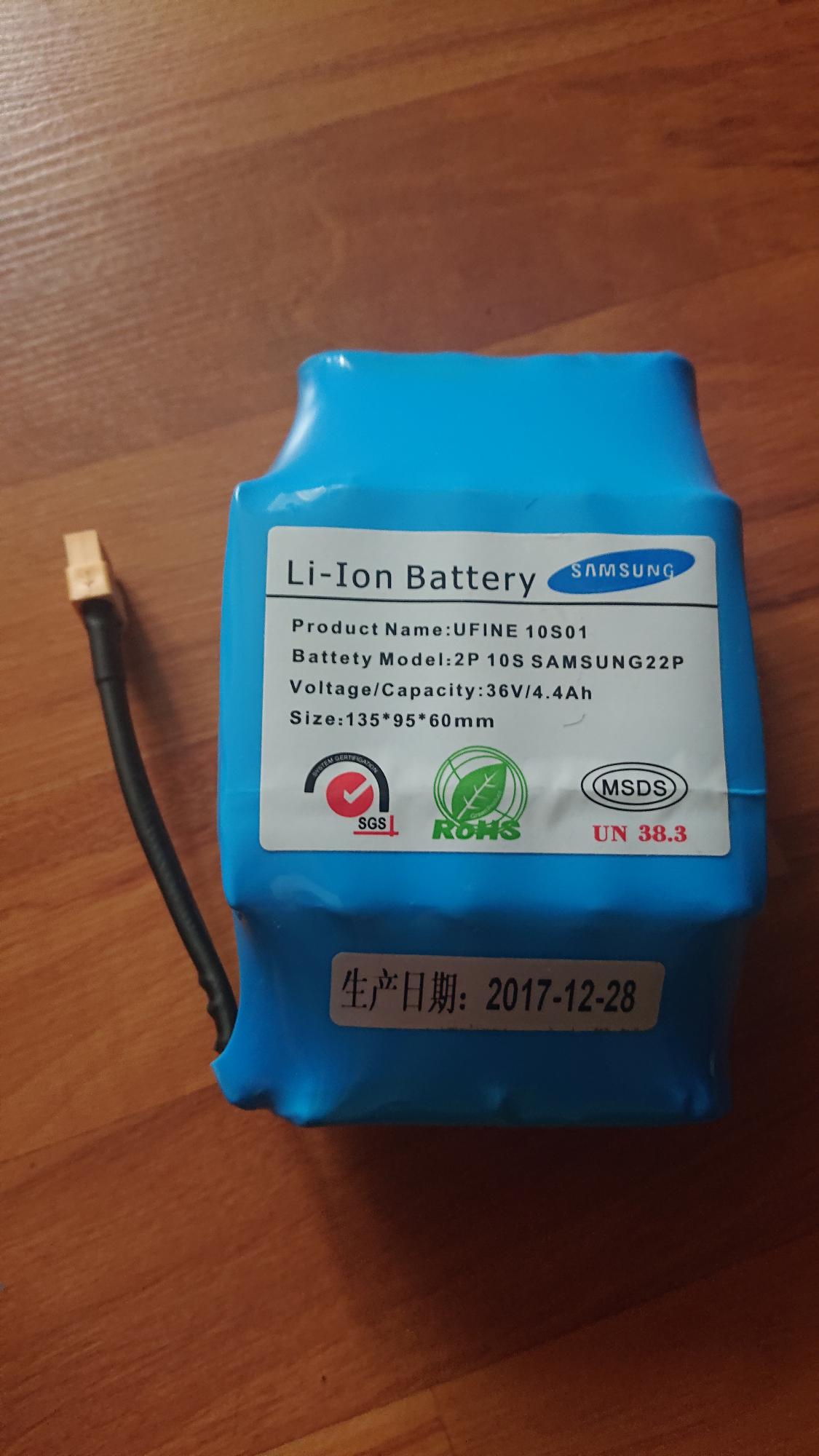

После отпуска проверил акум от Z3, разряжен до 24 В. Лежал отключенный от мотора...при подключении зарядки и нажатии кнопки питания она моргает три коротких один длинный...
У кого был подобный опыт? Плиз хэлп....
Два гироакума держат 41,4В

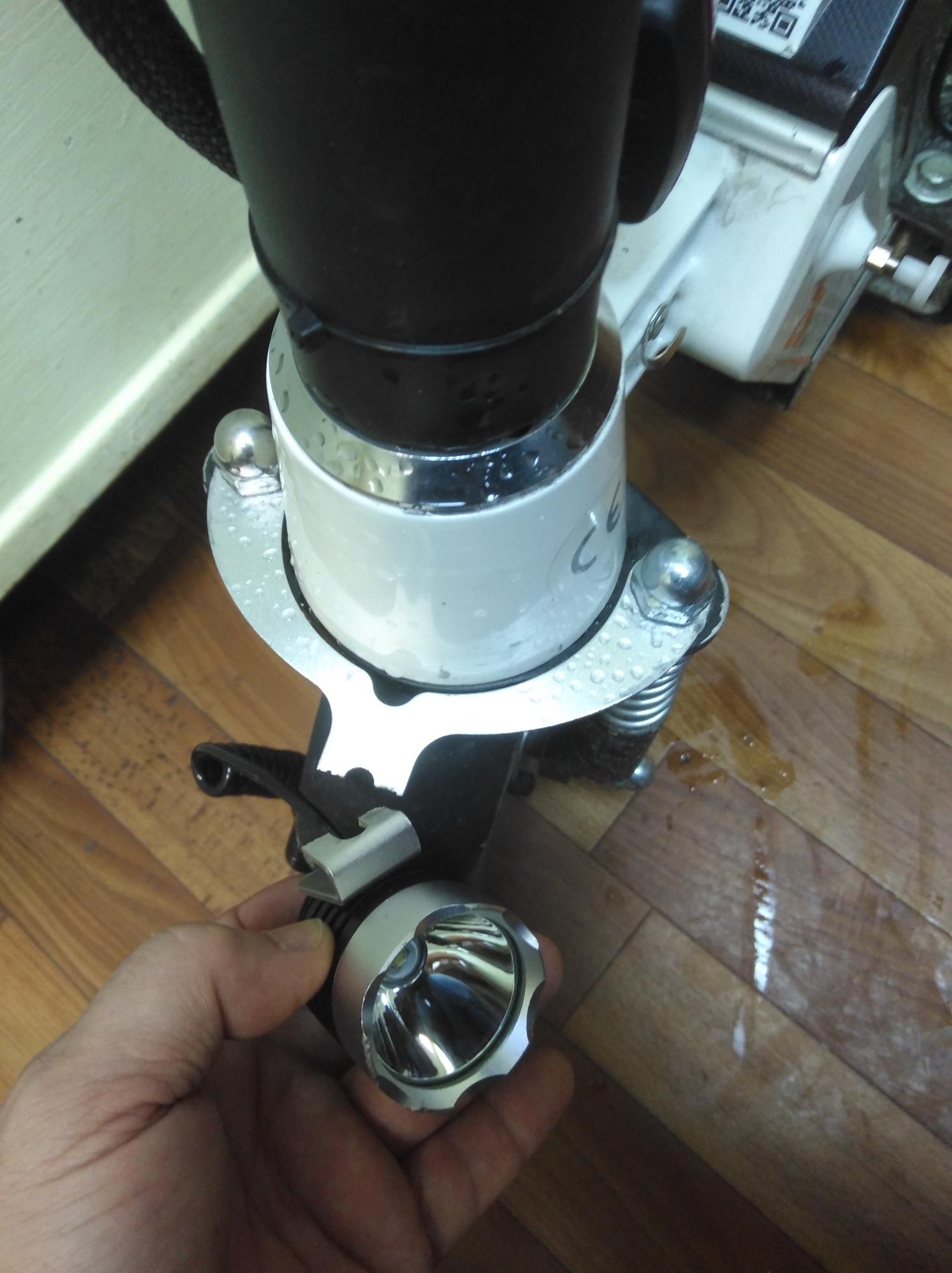

На Z3Т обломился провод к фаре -запаял...
От езды по плитке перманентно раскручивается рулевая, жду тонкий ключ на 34....
Максималка снизилась до 19,4 кмч. Под горку МК не дает ускорения больше 21 кмч
На одном маршруте 5 км, выедает от 65 до 80% заряда..
После часа зарядки кнопка мигать перестала, зарядка греется штатно, акум холодный, через приложение показывает 40% и 37,8 В, моргает скорость 49,7 кмч

[user]erevanych[/user], а зачем ты во время зарядки кнопку питания включаешь? как то не логично! у меня на Z5 если АКБ стоит не на самокате то при нажатии она не светиться смысла её нажимать нету! а на зарядку ставил? что показывает зарядное?
erevanych
Ту Дмитрий 199
Кнопку включаю для контроля по БТ, так как вольт/ампер метр не подключен...
Зарядка светит красным...

Батарея зарядилась, в подключенном состоянии продолжает "течь". Разъеденил разъём - держит.(белая) Думаю глюк в БСМке
Черная на ХХ крутит 22км/ч

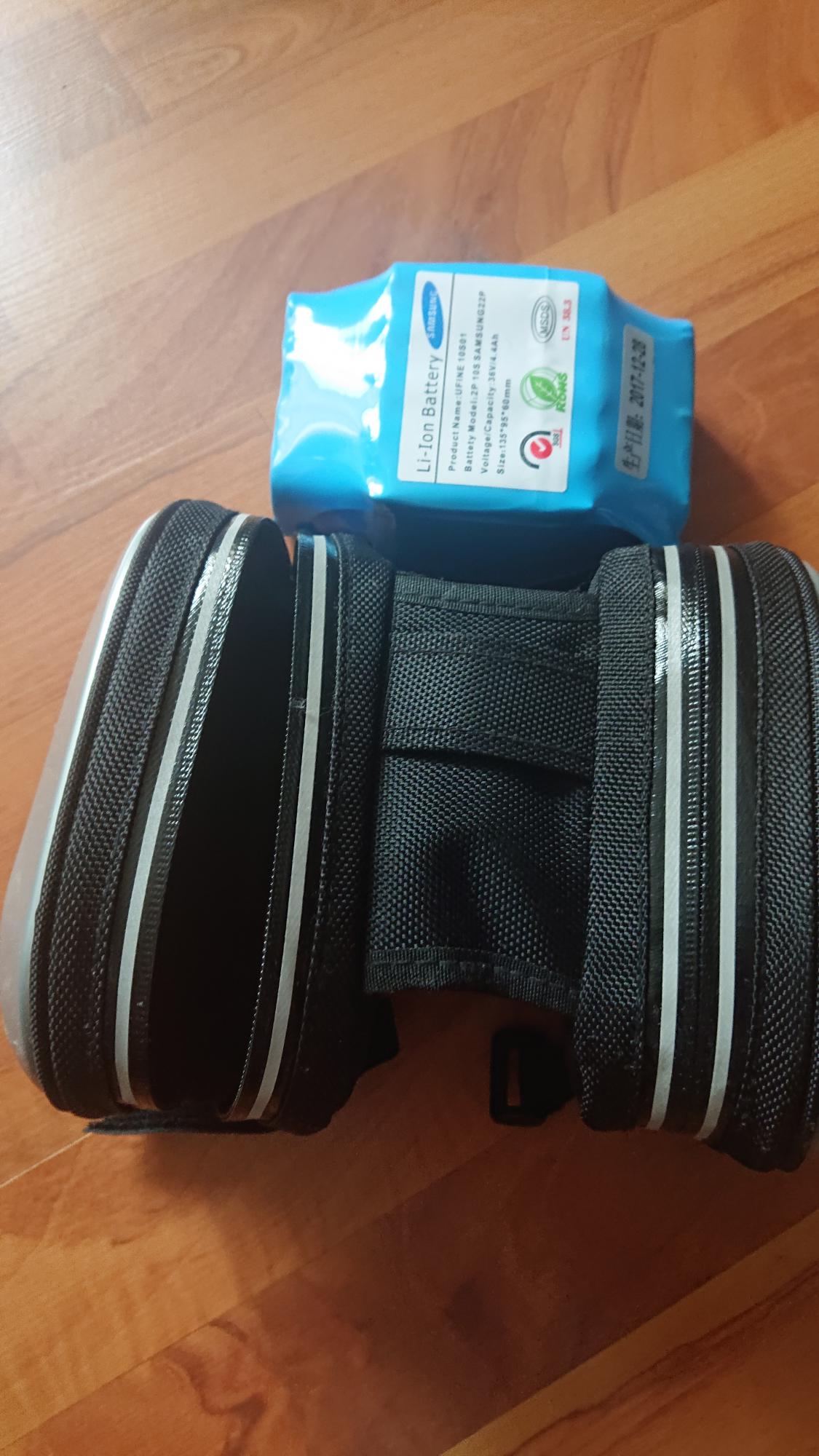

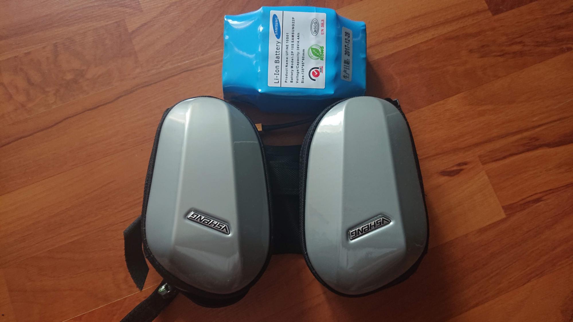

Плюс две новые батки от гирика с ЭД и сумка. Всё новое. Только в комплекте интересно продать. 13к.

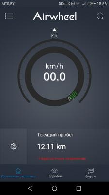

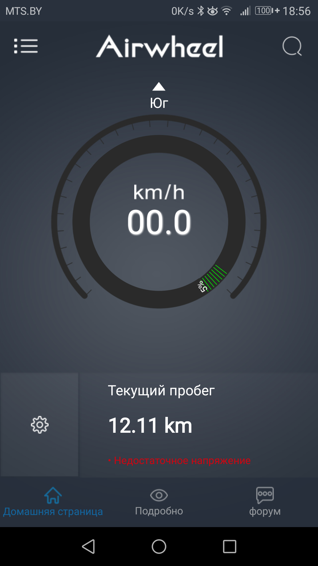

Мой вес под сто килограмм самокат Z5
На скриншоте виден остаток батареи 5%.
После 4 гарантийного ремонта появился откуда-то накат которого не было. Раньше даже с горки притормаживал самокат.
В целом впечатление от самоката негативные, а рама вообще никуда не годится. И ещё по поводу качества сегодня прямо на ходу оторвался фонарь обломилась алюминиевая основа.
