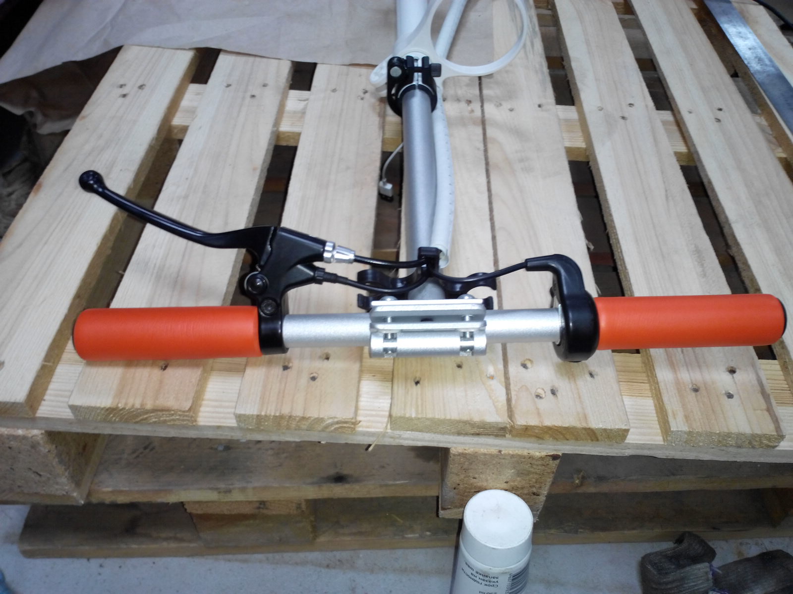

Мне тут грипсы с али пришли...
великоваты, обрезать не стал....

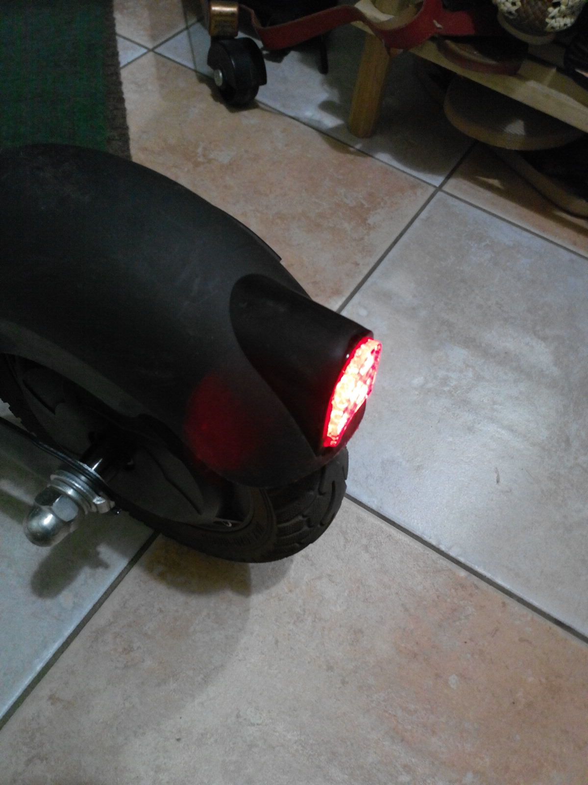

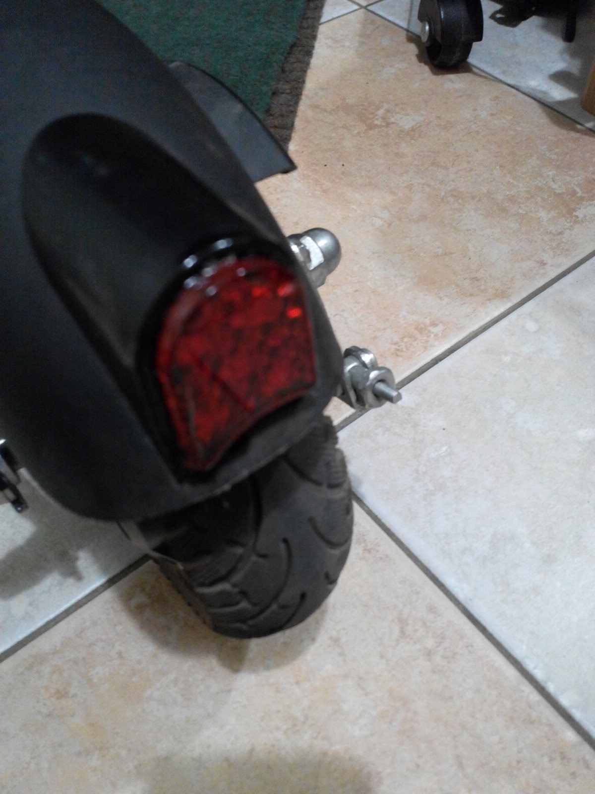

А еще заменил пленку на стоп-сигнале на катофот

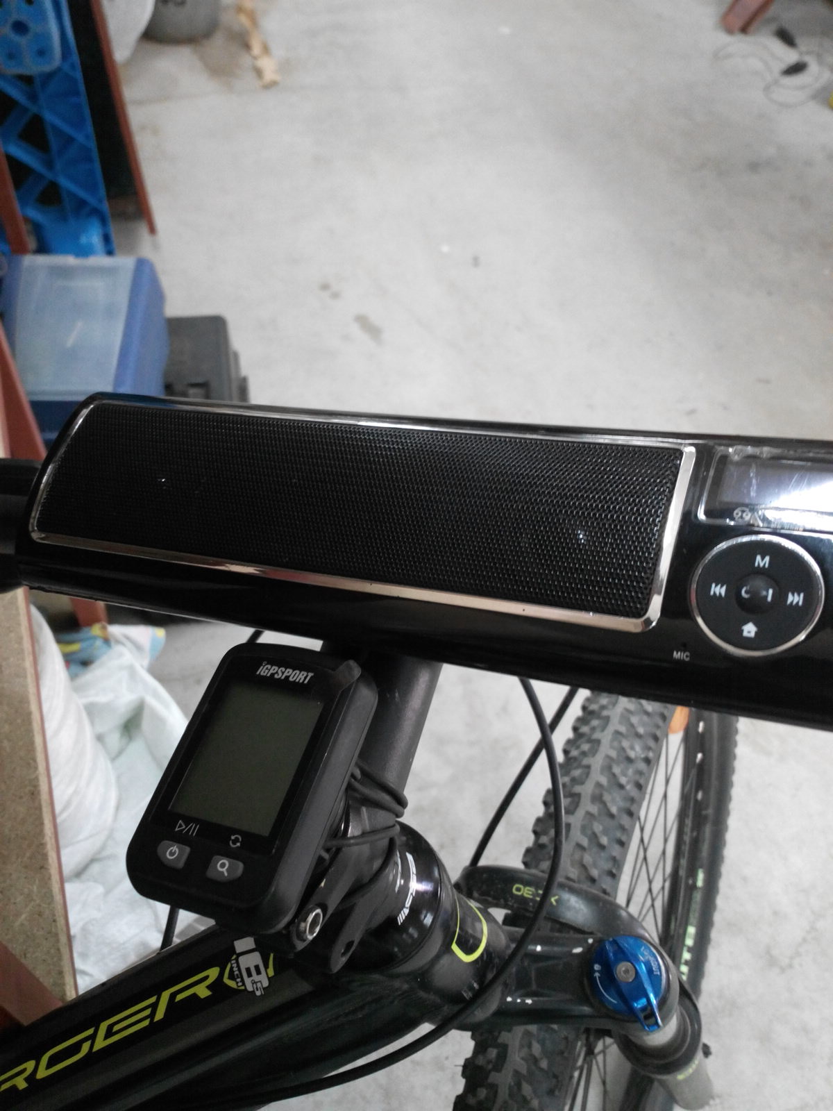

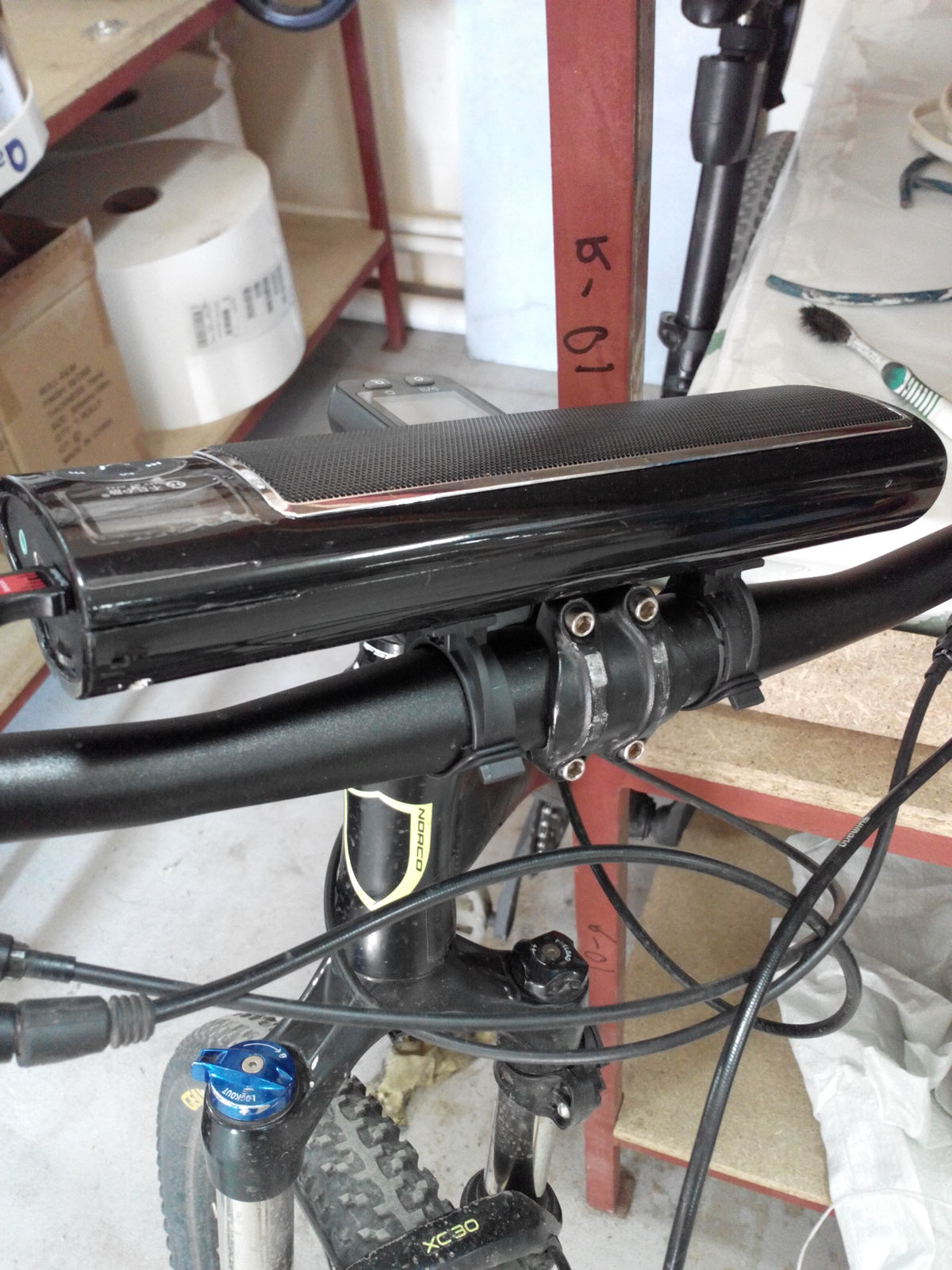

Хочешь, что бы тебя слышали, прикрути колонку, как я :)
сейчас по акции 19 баксов
https://ru.aliexpress.com/item/See-me-here-lv520-iii-card-radio-portable-mp3-player-for-olders/32700461160.html?spm=a2g0s.8937460.0.0.12ef2e0eFj4A0A
Дмитрий 199
[user]erevanych[/user], давай фотку как ты колонку прикрутил!?)))
erevanych
Нужно нажать на "скрытый текст"... :laugh:
