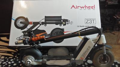

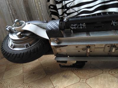

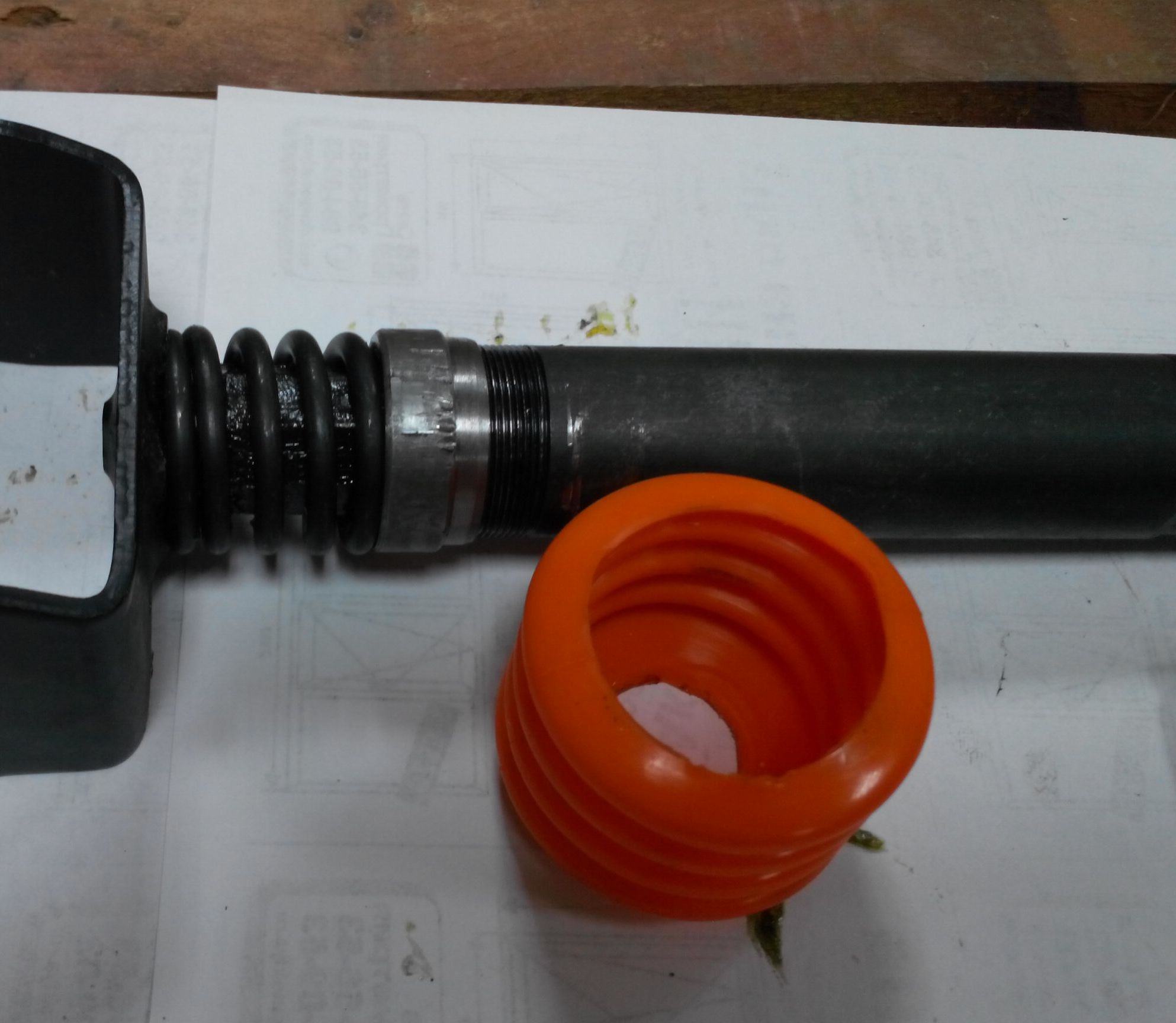

Выбрал на замену раму от Z3 без Т белую. Там сварка пожирнее, и нареканий на них меньше. Жду доставки. Поеду за баллончиком краски :) При разборке выявились эни траблс с местом крепления квадратной станины рулевой к раме: слегка разбило отверстие оси складывания, и в самой рулевой легкие выработки от шаров... Может втулки поставить в станину, и рулевую махнуть ? В месте фиксации рулевой (между кромкой станины и дюралевым стопором) появился зазор меньше мм, что бы подложить?

А м сорри... Кто-нибудь менял рулевую с шаров на промы? Скиньте ссылку плиз. Еще смущает ограничительный стопор на рулевой.. Для установки прома спилить?

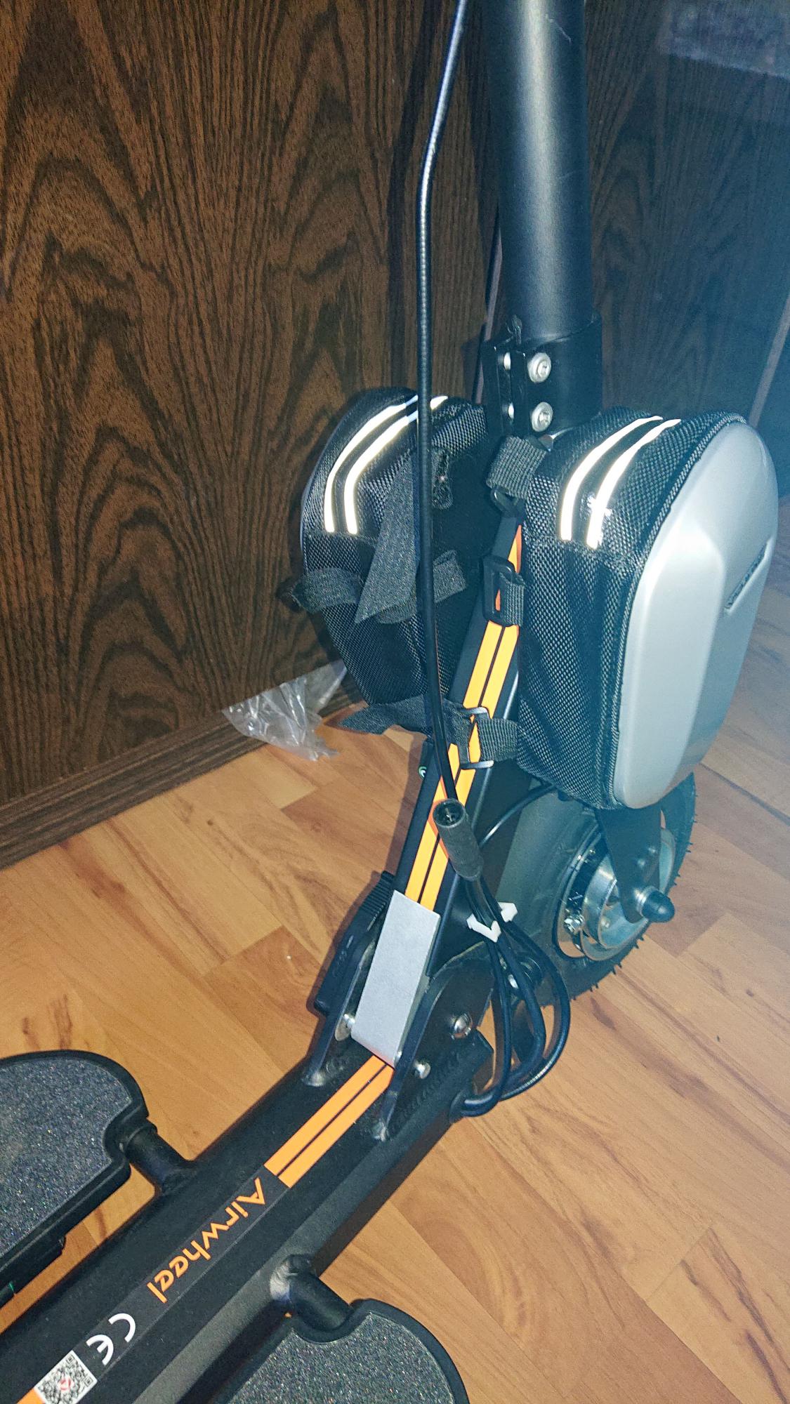

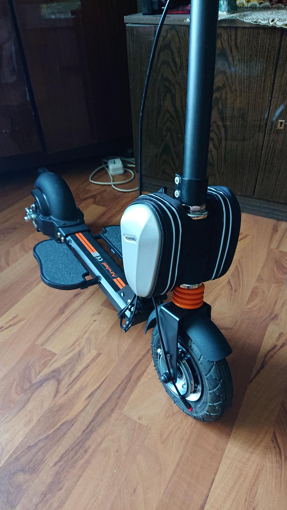

And Rew
[user]erevanych[/user], фото варианта батареи. Две 36в 4,4ач от гироскутера, самсунь, по 1700р у ЭД. Сумка 1к.
erevanych
С банками(2p10s ?)-сумка понятно! ВСМ и контроллер где-какие?
And Rew
[user]erevanych[/user], контроллер размера мини 4 входит в раму после пилинга двух углов. Бмс есть в батареях. Самсунг же). Брат себе, как допы, проколхозил, катает по 30км)

Поиск результата не дал... Кто разбирал вилку, каким ключом открутить гайку, чтобы вынуть шестигранную часть? Ни  12 ни 13 результатов не дал. :(
rx3avs
#1019
Там болт под внутренний шестигранник по моему.  :neg:

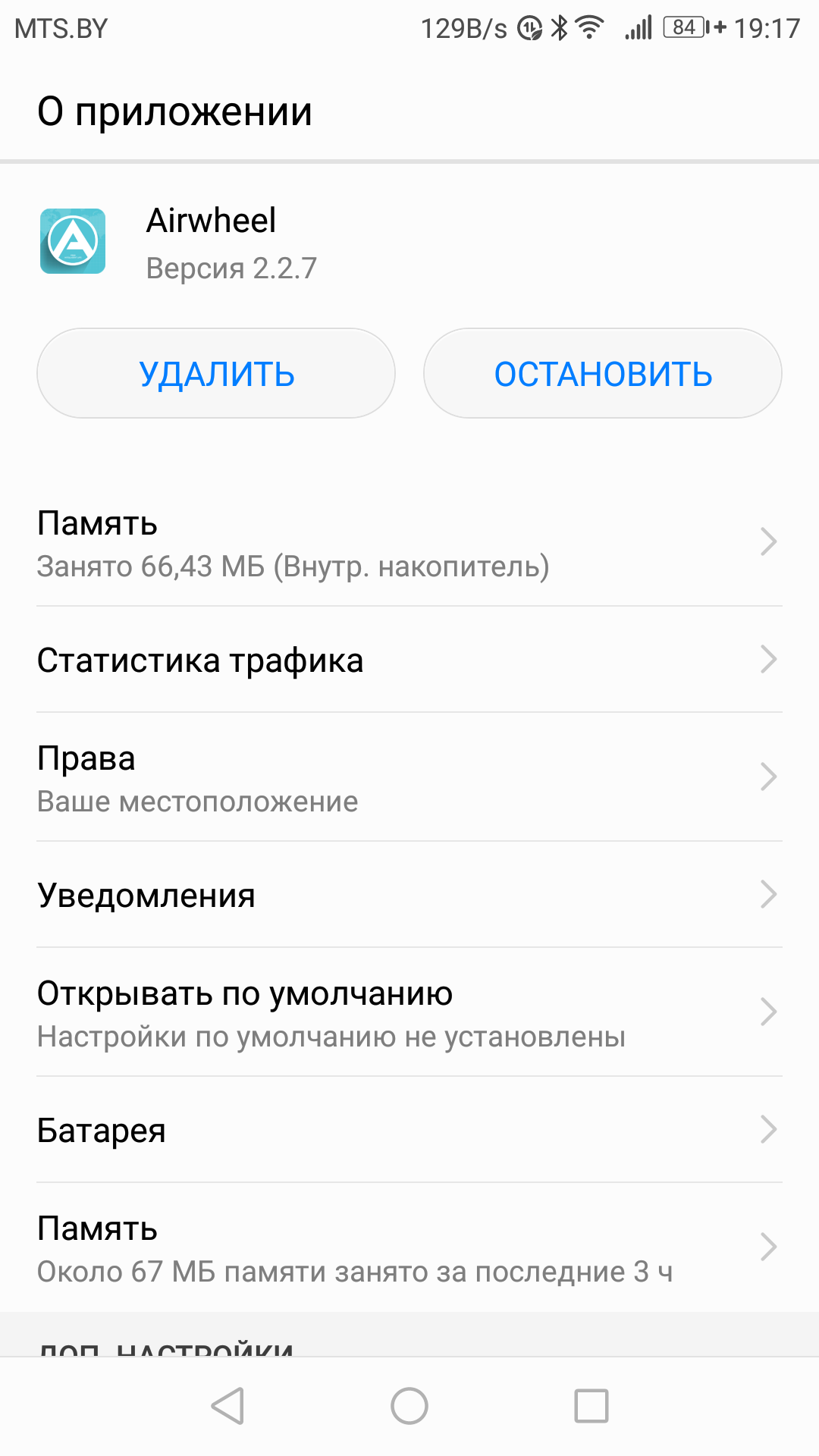

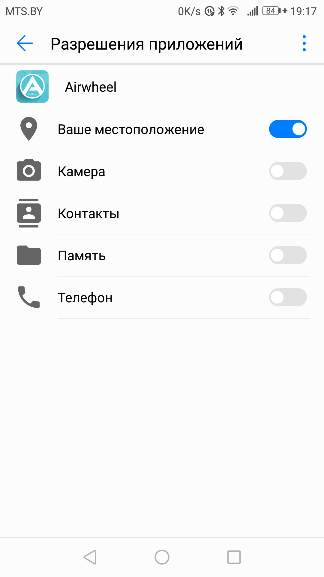

vikshax
#1020

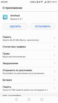

Сегодня после года эксплуатации не смог сконектить airwheel с  Андроидом7. Оказалось приложение требует доступа к местоположению.

Спасибо! Но у меня похоже другая конструкция: степень сжатия пружины регулируется гайкой по внешней резьбе рулевой трубы на 1 1\8 дюйма
Разобрал! Конструкция та же только все какое-то хлипкое.
Появилась мысль заменить, черную гайку на опорную от резьбовой рулевой...
А еще можно жесткость вилки регулировать :-D А то китайцы утянули все до упора...
erevanych
Попробовал накрутить гайку от родной рулевой... Болтается (похоже шаг резьбы разный) нет смысла ставить - сорвет! Либо новую из нержавейки точить, либо пока оставлять как есть. А рулевую лучще поменять..
And Rew
[user]erevanych[/user], болт и пружина от мини 4 - и всё работает зашибись
Раму провари у гуся

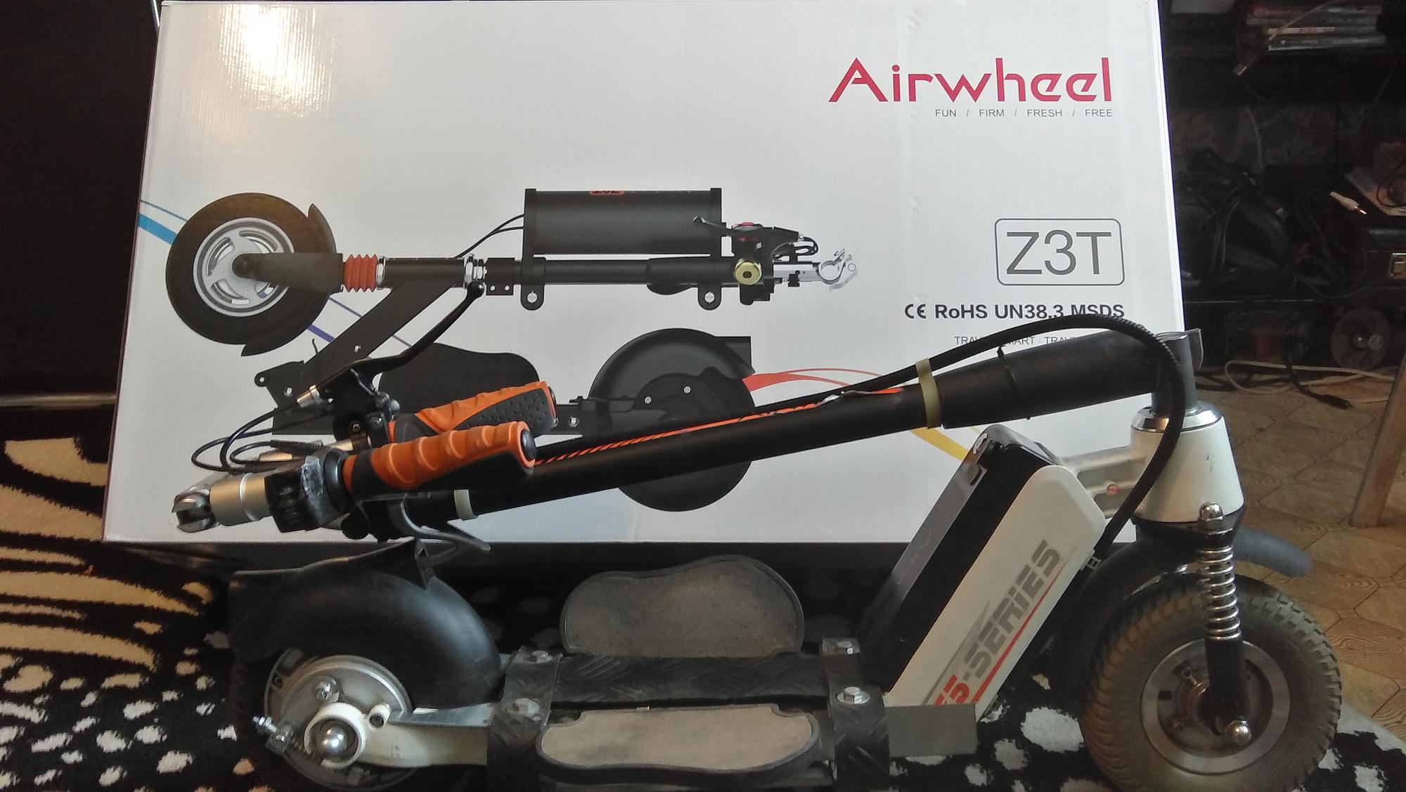

Сегодня порвался тормозной тросик. Вопрос и как быть если едешь с крутой горки? Интересно Если бы это была модель с буквой Z ...T и притормаживать на передний тормоз.Каков бы был результат? Теперь разбивать весь самокат. Честно говоря после пятого сервисного ремонта за год готовился прощаться с ним но почему-то перестала лопаться рама. Правда переднее задняя часть рамы от белого Z 5. Может можно как-то поменять тросик не разбирая раму?
Midas
Тросик же можно через рубашку пропустить без снятия. Или нет?
