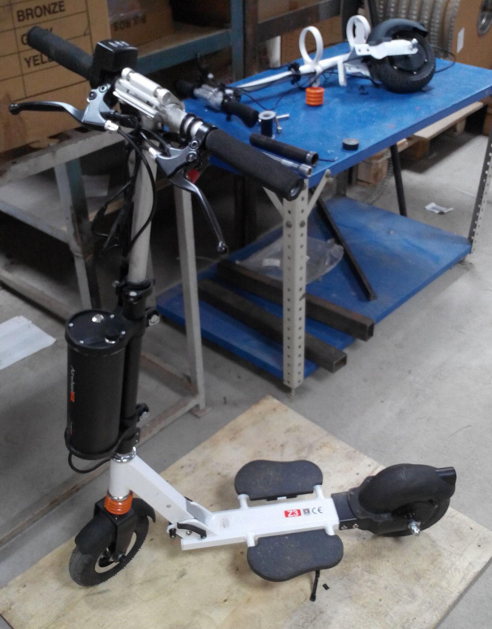

Вот ещё аналогичный вариант. Этот уже ездит. Из одного аирвила получилось два самоката. :-)
В сумочке аирвильская батарея. ...
Совсем закончу с этим, выложу окончательный вариант.

Пока варится рама для Т и лечится АКБ от Z3, получился Z3+T

rx3avs
Цитата: rx3avs от 12 Июль 2018 в 21:30Вот ещё аналогичный вариант.
Этот уже ездит. Из одного аирвила получилось два самоката. В сумочке аирвильская батарея. ...Совсем закончу с этим, выложу окончательный вариант.
Тут аирвильская тормозная ручка и батарейка. С моим весом уверенно проезжает 15км. Правда максималка немного меньше. 17-18км/ч.

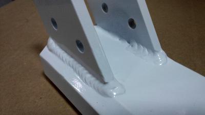

Пристальнее глянул на новую раму, присланную по гарантии: еще раз убедился в правильности выбора белой от зет3: мало того что снаружи сварной шов жирнее, так она и изнутри проварена!!!

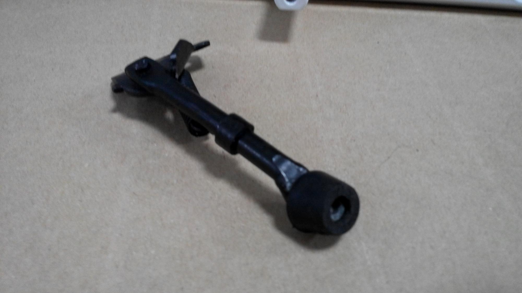

Про подножку.. А зачем городить огород с хомутами? Отверстия точно соответствуют крепежу задней вилки!  Слегка мешает обратная сторона упора ножки в сложенном состоянии. Сверлил на коленке шуруповертом, потом напильник.. На втором сделаю аккуратней.  Кусок шланга, чтоб не билась о металл задней вилки.
Я просверлил 4,2 мм и нарезал М5. Нашел кучу мебельных ножек, но они М6. Пришлось поставить резиновую и притянуть болтом.

And Rew
[user]erevanych[/user], белую раму тоже надо проварить, доварить... У меня уже трещина по шву 1см в начале сварки...

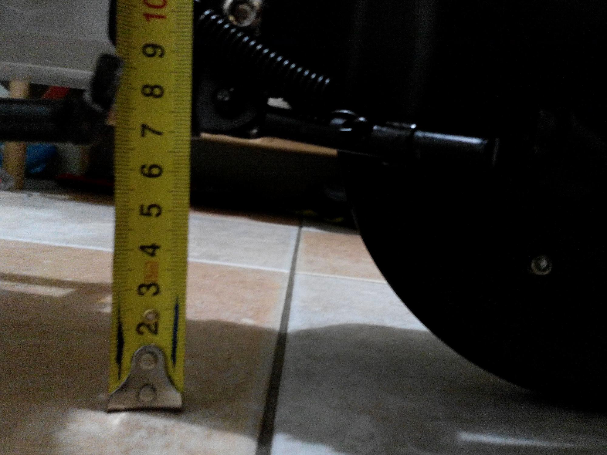

Подножку поставил: угол наклона самоката не изменился, но из-за уменьшения выноса опоры опрокинуть самокат  через ножку  стало легче,  но  дорожный просвет увеличился с 5,5 см до 7 см, старое место крепежа буду спиливать...
rx3avs
Цитата: erevanych от 27 Июль 2018 в 15:04Вот только ручки аирвильские мне не нравятся, слишком массивные и на оси качаются, после велогидры - не айс! Клещевой тормоз?! Колодки металл ( если обод резина)?
Ручка обрезана, и выполнена компактно. Про велогидру речи не идёт, ибо всё должно быть просто. С этим контроллером можно и рекуперативный тормоз выполнить, но думаю не к чему на данной конструкции.
