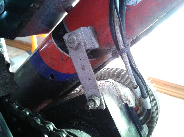

Вот, кстати, сфоткал крепление мотора к раме у себя.
