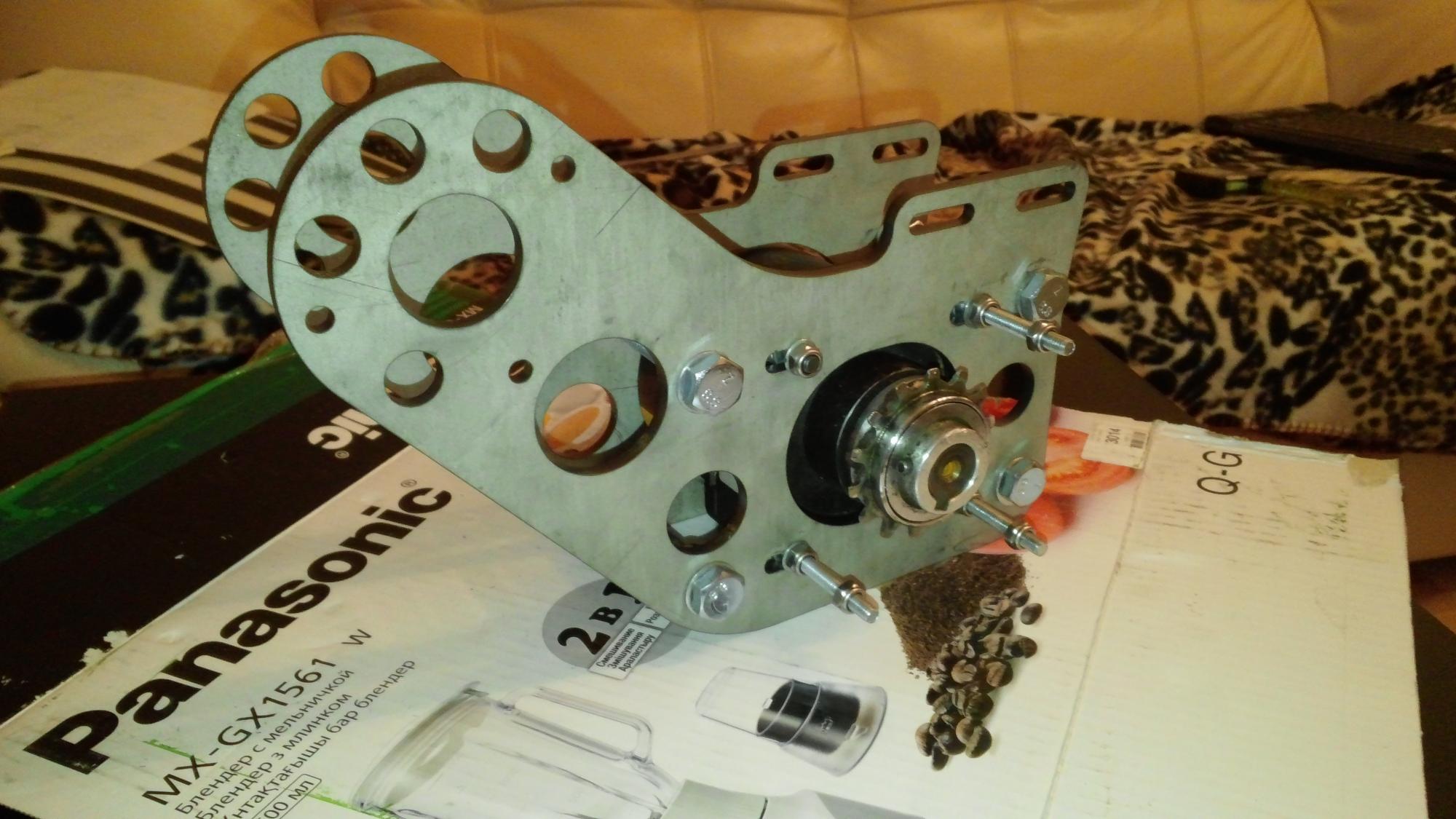

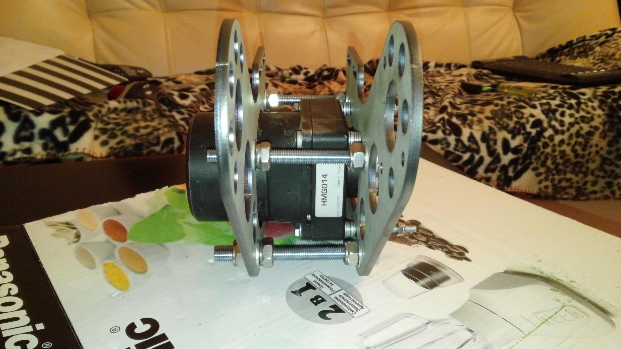

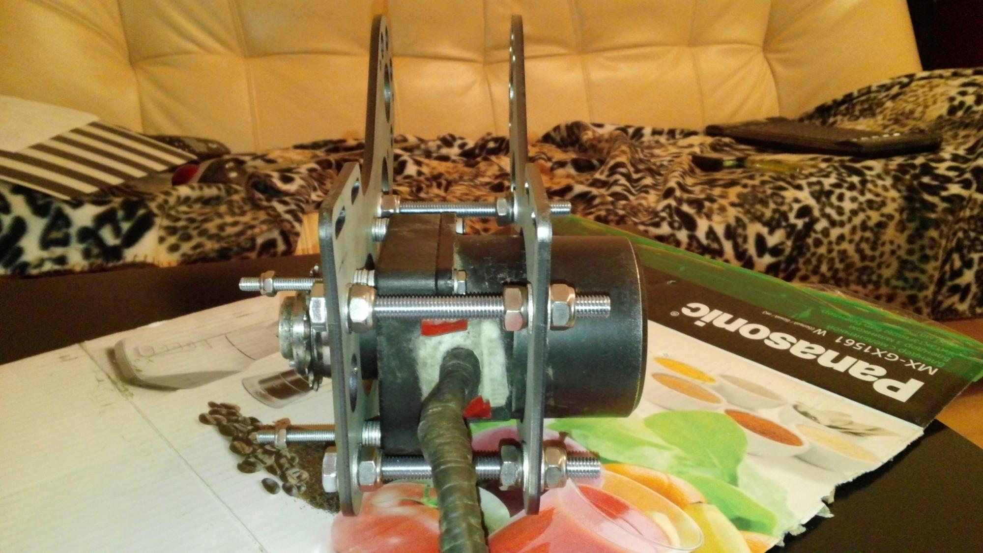

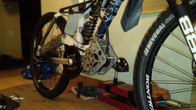

heXen
Вот решил поделиться своим вариантом крепления мотора циклона. До этого использовал комплектное крепление (которое на каретку). Но оно гнулось при больших нагрузках и маленькой скорости.
Материал нержавейка 5 мм. Конструкция получилась конечно потяжелей чем родное крепление  :ah:
Но зато теперь я катаюсь без опасения что что-то загнёт, перекосит или отвалтся :-D
Циклон 1680 Вт, Li-ion 14,5 Ач 48В
senya
Сделали бы из дюраля Д16Т, той же толщины, с экономили бы 1.5 кг веса и прочности бы хватило...)
heXen
Изначально и хотел алюминий, но там где резали алюминий был только тонкий, максимум 4мм. Решил не рисковать

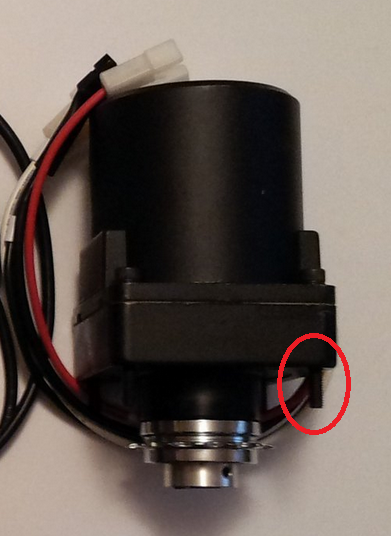

Жужжит тихо. Погромче, чем МК, но на скорости больше 40км/ч, я вообще сомневаюсь, что его будет слышно. На "сфере" пишут, что крепления плохие - скручивает и в результате цепь спадает. Я верю. Система (комплектная) - так себе - пришла уже с овальными звездами. Термодатчика нет  :-( И как запилить его внутрь - не знаю, т.к. можно потерять "герметичность" стокового провода. Но сам мотор выглядит добротно.

Затестировал моторчик. Очень бодрый разгон, при чем основная мощность (по ощущениям) где-то в середине оборотов (а не в конце, как на авто). Шум все-таки присутствует, но если не крутить до 900 оборотов, то ночью по двору ехать можно, и люди не шарахаются.
Крепление мотора на каретку - никуда не годятся. При подаче газа мотор выворачивает винтом и цепь спадает. Придется делать своё крепление.

se
Нужно верх фиксировать, но на подвесе это проблема.
chomper
А, кстати, может я как раз неосознанно это сделал по наитию. Я просверлил в раме дырку рядом с мотором и вставил туда болт, а этот болт и болт на моторе (указан на картинке) соединил кусочком металлической пластины. (К сожалению, сейчас фотку не могу сделать.)
