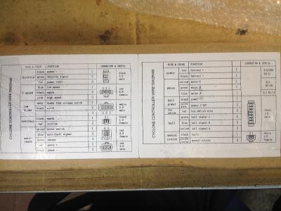

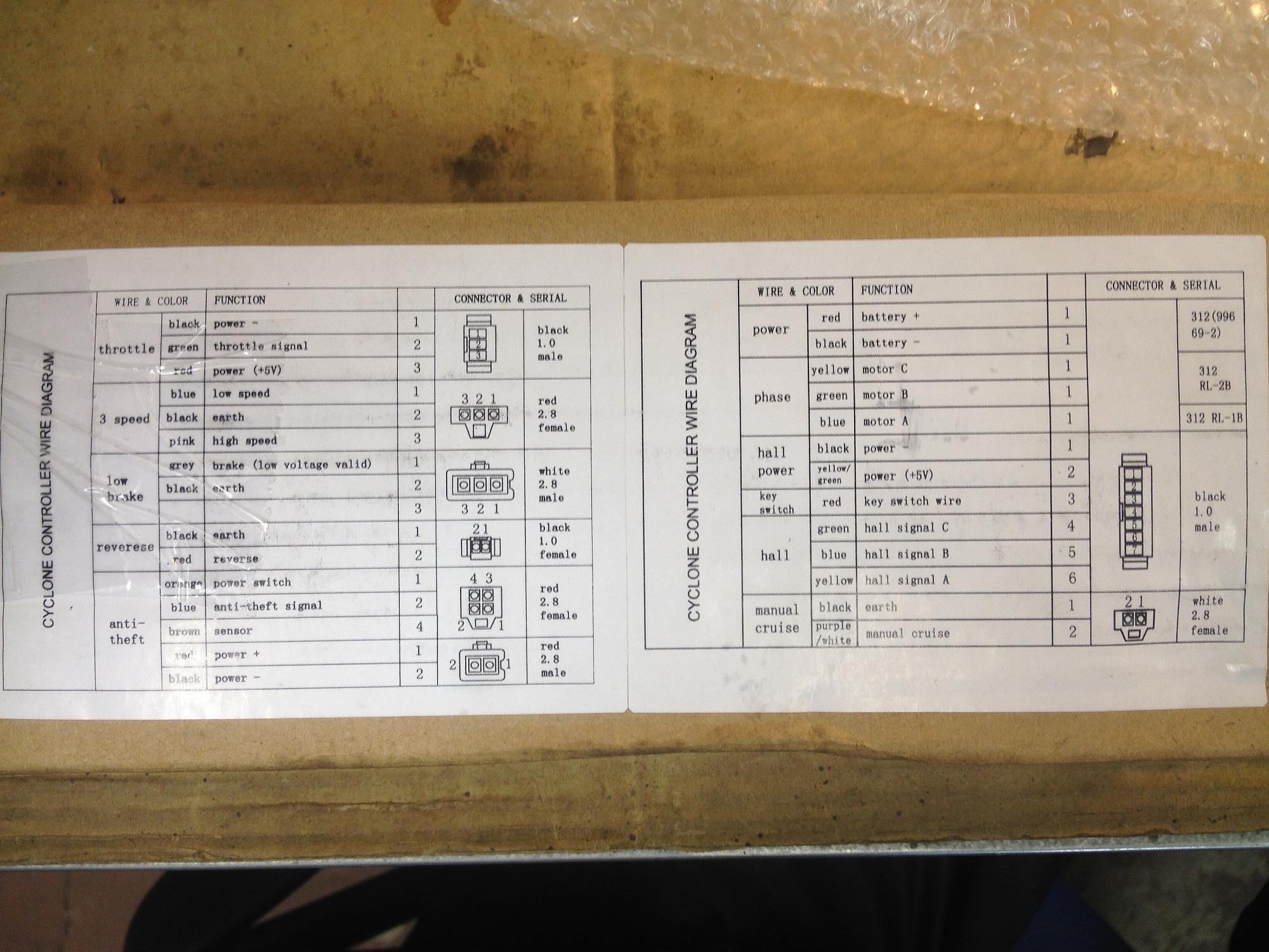

К контроллеру 1920-3000 можно подключить трехпозиционный переключатель скорости.

Не подскажешь тех характеристики данного контролера и можно ли пас к нему подключить
TT44
PAS нет.  40А, 36-60В, верхнее 80В для заряженной АКБ. Больше нет данных.
