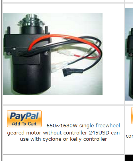

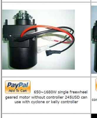

ПОсле того как китайцы прочухали что в мотор  500вт можно зарядидить при помощи внешнего контроллера 1200вт  , он становится 1200вт. А после того как начали сотрудничать с келли - эти же моторы вдруг стали 1680вт. И сейчас продаются как 1680вт.  Но это ладеко не предел.
Но мотор  один и тот же.. что 500вт со встроенным  контроллером , что 1680 с внешним контроллером.
Но у китацйцев на сайте полная путаница. На фотках один и тот же мотор и "480~720W"  и он же "650~1680W"
На самом деле 480-720 это укороченный который мы не рассматриваем.. Просто на фотке его не отобразили правильно.
Тот что 500вт на сайте со встроенным контроллером - это ХЗ что.. у SE я покупал 500ватный со встроенным контроллером. Он мне прислал тот что на первой фотке посередине - честный полноразмерный 1680вт , только со встроенным контроллером. А что они сейчас высылают я не знаю.. возможно уколроченну. верисию. Прислать то что не на фотке - за милую душу у китайца.

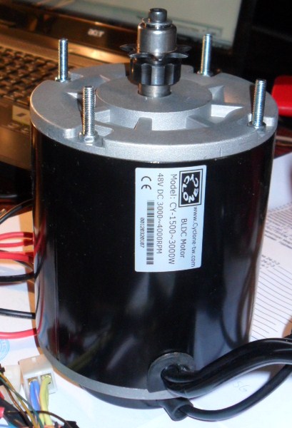

А тот что на 1200вт без редуктора - у них уже нет таких. Я что то припоминую что что то подобное было , но сейчас уже вилимо эти моторы 48-72V 1500-3000W(С)-ошибочка,1500-3000Вт выглядят так:
Добавлено 29 Янв. 2015 в 23:57
Он даже просто больше по размерам и весу,и с выпуклой задней крышкой.

Так или не так ? Надо знать габариты потому что похоже что в какойто момент циклоны переклеили этикетки на все движки.
Теперь этот 3000w . У меня он бы отдал все 6  квт в номинале и 12 квт в пике .. с продувкой естессно. О чем  начался разговор что шильдик на китайском моторе - это на заборе писано...Тоесть в скором будущем эти же моторы будут уже 4-6 квт скорее всего :-D

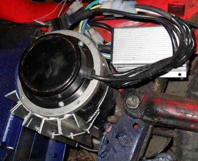

aleks17121960
По габаритам он больше в диаметре и длине,это и по весу видно-4.9кг без редуктора.С радиатором долговременно держит 2.2-2.4кВт при +30С.Радиатор из П-образного профиля весом римерно 150гр,на пасте сидит.На фото треть радиатора.

Так визуально это один и тот же мотор что по фотке выше - 3квт который. Или нет ?
Мощность этих моторов будет зависеть от того сколько в него вкачивать и насколько хорошо охлаждение.
