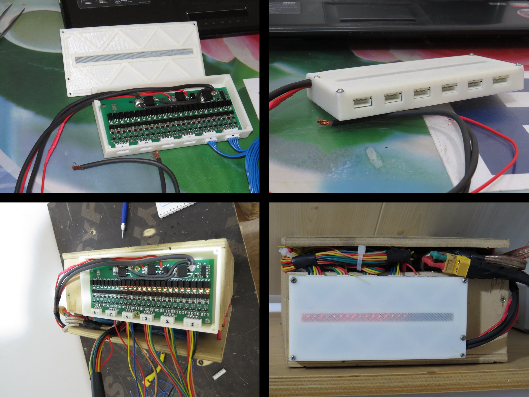

Наконец-то начал собирать, хоть и временную, но всё же батарейку с БМС от mr.Dream.

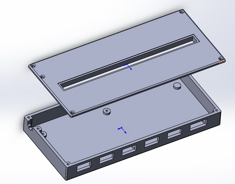

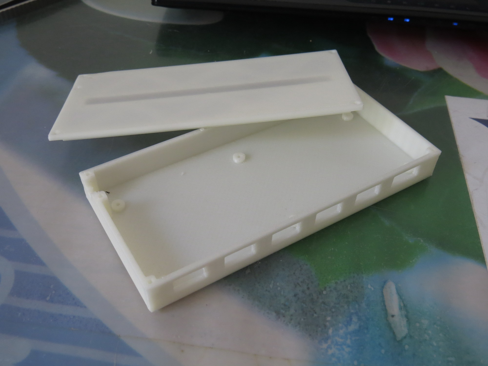

По тому как всё временное можно считать постоянным, то нарисовал и распечатал временный корпус для БМСки.
Конечно же модель требует доработок, но и в данном виде свою функцию будет выполнять. Если ТС не против, то желающим могу сбросить модель для распечатки. (а рукастым - исходник для Solid'a)
Себе распечатал с глухим смотровым окном. В исходнике есть посадочное место под вклейку "стекла"

Корпус и с таким окошком классно смотриться, без всякого стеклышка  :wow:
Дорого получилось ?
dsssergei
[user]SerKornet[/user],  Это будет оффтоп - но когда приценился во сколько обойдется заказать распечатку 2 корпусов (пробный и доработанный) + есть ещё повышайка и для неё 2 корпуса - то ценник этих работ покрывал половину стоимости нового принтера. Что я и сделал. Теперь учусь печатать.

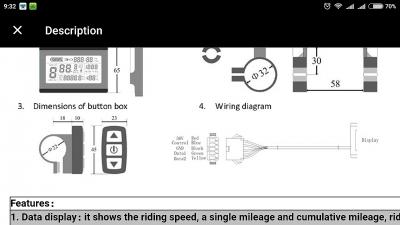

Заказал контроллер KT ZWSRM-F01С 36-48В 20А в Li-Force
https://www.li-force.ru/shop/view/kontroller-kt-zwsrm-f01s-36-48v-20a
Буду использовать без дисплея!!!
Лифорс пишет - [b-b]возможна работа без дисплея (необходимо замкнуть красный и синий провода на разъеме 5pin SM socket).[/b-b]
Могу ли я использовать синий провод для подключения к точке "D+" Вашей BMS - для управления "слаботочкой"?
Вот скриншот с распиновкой разъема дисплея KT-LCD3
mr.Dream
[user]alexkosh-ul[/user], все  верно. Красный внутри контроллера соединен с силовым плюсом, синий - обратка слаботочки, которая должна приходить с дисплея (в нем роль ключа выполняет маломощный полевик).
Если будет использоваться:
1. Без дисплея: то по сути подключение согласно типичной схемы - с D+ на ключ/кнопку с фиксацией/выключатель на руле/раме, с выключателя на синий провод разьема. Там ток 30-50мА.
2. С дисплеем: D+ подавать ВМЕСТО красного провода, что приходит с контроллера.  Роль ключа зажигания будет исполнять дисплей. Подключать можно по разному: можно вынуть и хорошо заизолировать провод из разьема, а в место него обжать контакт и вставить в колодку. Можно вынуть со стороны дисплея, и напрямую соединить с D+. Что по сути одно и то же. и тоже хоршо заизолировать, так как на этом проводе + батареи "пока напряжение в норме" :)
