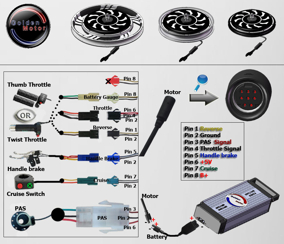

вот пока только эта идея пришла .
что если в кабеле что идет на на управление оборвать pin2 GNG
Он вроде как на всю переферию о
дин ,вот только как это на БМС плюсовым ключом  на 48в это сделать ? ( реле пока не рассматриваем )
кто ,что по этому варианту скажет ?

[user]atlet[/user], вот уж что, а землю рвать ни в коем случае нельзя. Тогда уж оборвать питание 5В на ручку газа, цена вопроса - один любой микромощный н-мосфет и два три резистора. Или реле. Или оптрон. Без дополнительных элементов, увы, никак.

а что если я ,еду  на пироге  в режиме пас -сенсора крутя педали как тогда быть ?
и почему землю рвать нельзя чем это грозит?

Может я буду выглядеть ламером в глазах некоторых пользователей, но я до сих пор не знаю, как подключить слаботочку к "меджикпаю" ). Я никогда его в руках не держал, по этому извиняйте за глупый встречный вопрос - а как он включается? Вижу, что на руль идет +бат, но только для индикации? В некоторых контроллерах "с дисплеем" слаботочка приходит в сам дисплей, и ее комутирует небольшой полевик. А в пирогах как?
Теоретически в новой версии (та, которая акционная) можно сделать комутацию +5В, идущую с контроллера на ручгу газа и пас-сенсор, таким образом давая райдеру понять, что дальше не уехать на батарее, только педалями - но контроллер нужно будет отрубить руками. Я подумаю, и постараюсь отписать, как это сделать (нужно будет перерезать одну-две дорожки на плате, отвязав ключ от В+)
А вообще было бы идеально отключать всю слаботочку полностю, но для этого скорее всего придется лезть в мотор и изучать контроллер.

Полезно будет как минимум нескольким пользователям, спрашивавшим меня об этом - как же подключить бмс, если нету слаботочки? Есть решение! :)
Если слаботочки в контроллере не предусмотрено, можно вместо этого управлять питанием ручки/педали газа, разорвав соотвествующий провод контроллера или ручки газа.  То есть, пустить +5В питания холла не напрямую с контроллера, а через ключ БМС. Примечательно то, что мотор перестает ехать, а вся электроника продолжает работать - в этом как свои плюсы, так и свои минусы, но главное - это работает. Падение напряжения на ключе пр стандартной ручке газа 1мВ :)
Важно! Необходимо перерезать дорожку в обозначенном месте, удалив часть дорожчи и убедиться в отсутствии любого проводника в этом месте!
B+ для питания логики и зарядного ключа переносим в другое место.
