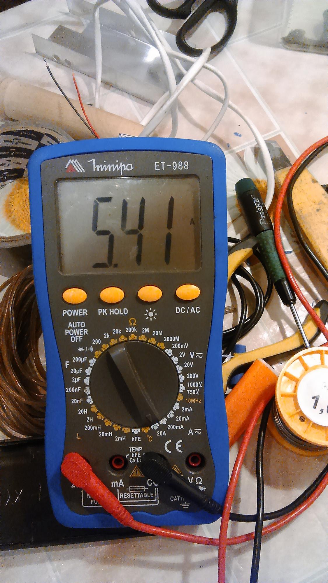

 Вот собрал батарею в том виде как надо ) Замерил ток между зарядником и батареей - 5.4 А. Что-то многовато  :facepalm: Видимо ограничения тока в ней нет. Я так понимаю и быть не может ибо БП за 600 рублей )))  У меня валяется парочка платок с LM2596. Я вот думаю, а может быть попробовать ограничить ток ? Как считаете получится ?

[user]Flygreen[/user], можете ограничить ток автомобильной лампочкой) 21вт берет примерно 1.8А при полном накала.

Цитата: Flygreen от 12 Нояб. 2017 в 16:46Видимо ограничения тока в ней нет. Я так понимаю и быть не может ибо БП за 600 рублей )))
и что ви таки из-под него хотите? Разница между дешёвым БП для питания светодиодных лент и дорогим ЗУ для зарядки литиевых батарей не только в цене, но и в принципе работы. И в материальных последствиях от сгорания подключенного оборудования.

Ок. Думал все попроще будет ) . Если не сложно подскажите, что можно для моих целей прикупить. Вот нашел каталог менвелла , как считаете, там есть что-нибудь подходящее ? Заранее спасибо и сорян за засер темы  :ah:   Если не сложно, чирканите в личку. Надо заканчивать мне тут флуд.
http://www.mean-well.ru/category/meanwell-acdc/enclosed/36V/
PS Вроде проблему решил. DC-DC на LM 2596 с операционником позволяет регулировать выходной ток. Пока больше 1А не выставляю, греется сильно. Но зато более менее разобрался в вопросе и догадываюсь куда двигаться дальше. Есть БП " мен велл " на 5В 12 А. Подключу к нему повышайку мощную с регулировкой тока.
