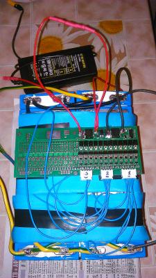

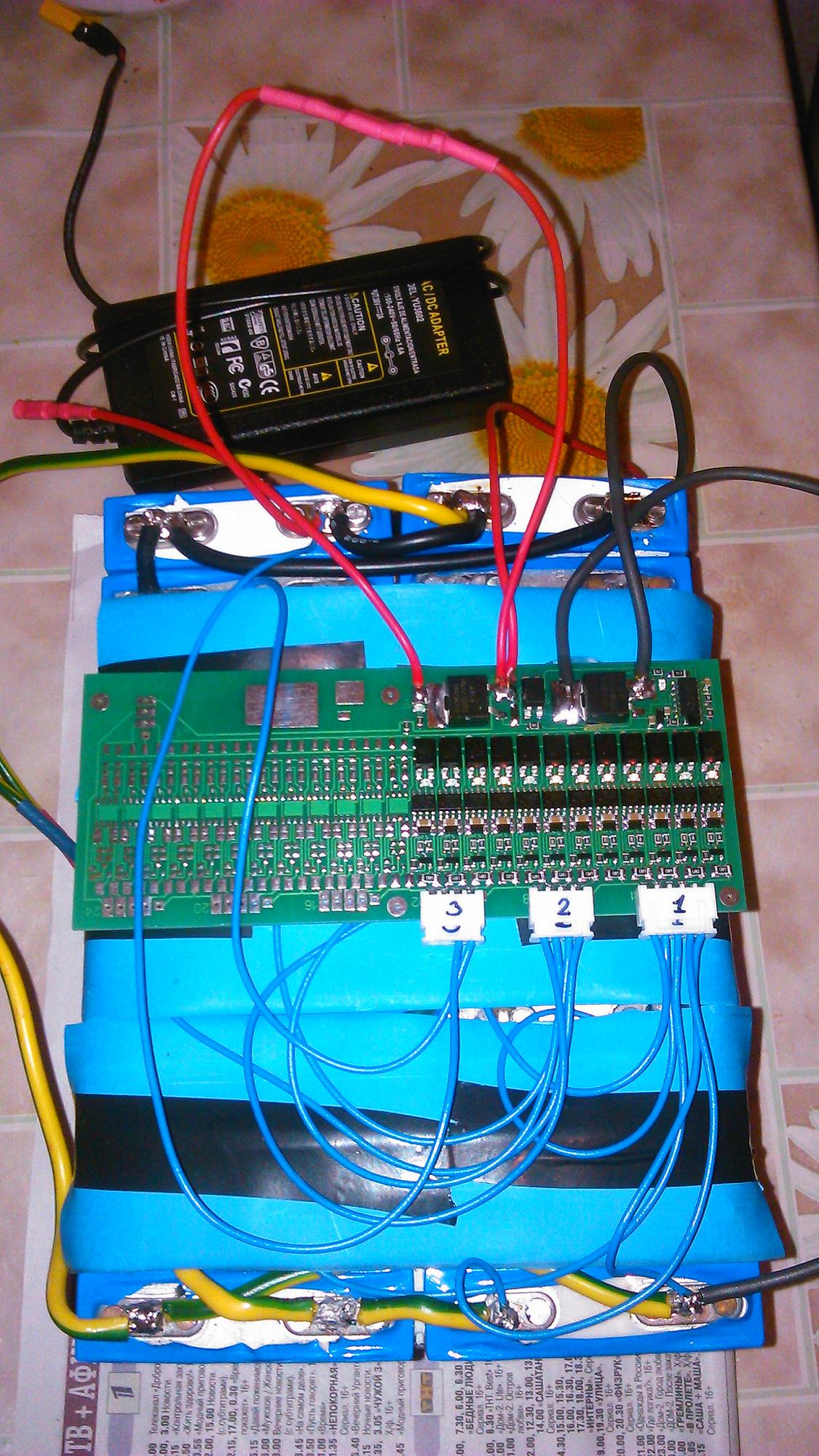

Товарищи, объясните мне следующую вещь.Есть сборка лиферов 10S2P . Батареи по 10000 mah. Есть БМСка недавно приобретенная у мр.Дрим .  Есть зарядка от гироскутера на 36 В 2 А . Так вот,  я прикидывал что зарядка маломощная и будет заряжать долго. Но и фиг с ним думал я  :-). Прикинул, что до полного заряда 36В 20000мач надо будет заряжать соответственно в р-не 10 часов. Ну и плюс еще балансировка (поправьте если не прав) . В итоге зарядка греется как утюг. Хватает минут на 10, потом руку не удержать. Где-то я видимо ошибся и расчет мой не верен. Самое интересное, что провод идущий от зарядки к балансиру тож греется. Он сцобако очень тонкий конечно.  Так-же греется провод который подключается к БМСке B+, но не значительно,еле ощутимо. Вобщем вопрос в чем - видимо зарядка слаба и надо вдувать в акки больше тока. Акки рассчитаны на максимальный ток заряда 10-12 А. Как считаете , если я вот такой БП прикуплю - норм будет ? (под спойлером ссылка на алик)  Есть еще подешевле варианты, пяти амперные например (под вторым спойлером)

А что удивляться ? Лиферы берут всё, что может выдать эта зарядка. При этом она работает на своём пределе и греется.

Товарищи, объясните мне следующую вещь.Есть сборка лиферов 10S2P .... Есть зарядка от гироскутера на 36 В 2 А .  .... В итоге зарядка греется как утюг ....
[user]Flygreen[/user] Ну , и чё ?! Моя 2А-36V зарядка , которая у меня осталась от сдохшей липольки , тоже греется на моей 36V-лиферке . С начала 14-го года греется , и пофиг . Правда , не , как утюг , однако , существенно .  Ваша батарея , как я понял , собрана из пальчиков ... возможно , в сборке есть некачественные пальчики . /// Заряжайте аймаксами по-ячеечно - будет очень качественная зарядка . Я свою лиферку перевожу на аймаксы .

 Неа, у меня призмы.До этого заряжал аймаксом, но как-то он криво заряжает.Если по банкам,то да-норм.А в режиме балансировки как будто не дозаряжает...Хотя зарядка оригинал,и липоли 4S 4000мач заряжает отлично.Собственно меня задолбал процесс зарядки аймаксом за два раза, посему я и приобрел БМС.Думаю для начала разобрать зарядку,поменять провода на нормальные и возможно либо радиатор большой поставить,либо принудительное охлаждение.Если не поможет,буду приобретать на 10 А БП.

Если эта зарядка предусматривает режимы CC/CV, то она должна выдавать ровно свои 2 Ампера, и пофигу, сколько там хотят лиферы. Поэтому ничего греться не должно. Видимо, или она неисправна, или примитивная, без CC/CV.
DragonTM
[user]Капитан Немо[/user], или просто без вентилятора и греется на максимальной мощности.

[user]Flygreen[/user], Провод 1,5 квадрата не может греться от 2А, тот который на зарядный порт. Ну и 0,5 квадрата тоже не может, так как греться ампер от 7-8 начинает. Да и как то странно вы подключили б+, зачем то припаялись плюсом зарядки к плюсу слаботочки. Надо было все силовые плюсы соединять по возможности ближе к плюсу самой батареи.
Может у вас в зарядке что то случилось, и она отдает больше тока, чем нужно, и от того греется сама и проводка.  Другое обьяснитья не могу. Есть возможность ток измерить? Зарядке по боку, свинец это или лифер, есть номинальное напряжение, возле которого она стабилизирует ток. И греться больше не может, потому что
Цитата: SerKornet от 11 Нояб. 2017 в 16:35
Лиферы берут всё
Зарядка попросту больше не должна давать. Это не силовой трансформатор, это импульсная схма с обратной связью по току.
